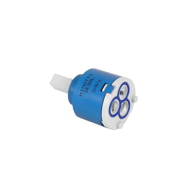

cek , cek ako si samo menja
LepoJebiTIfin
LepoJebiTIfin's picture
Registrovan dana: 08/11/2010
cek , cek ako si samo menja mesac kako je mogla baterija da spadne sa zida ?
http://www.samsvojmajstor.com/portal/sites/default/files/mesac-za-bateri...
ovaj deo si menjao ?

da, to sam promenio. Kad sam odvrtao baterija onaj navoj sto pricvrscuje mesac jednostavno pala baterija sa zida.
