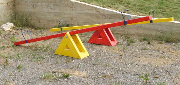

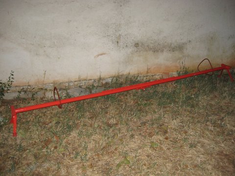

pozdrav :hh :hh :hh :roll :roll :roll :roll
Tue, 21/04/2009 - 04:03
Re: Pravljanje decjih spravica...
:roll:
Tue, 21/04/2009 - 04:04
Laughing out loud

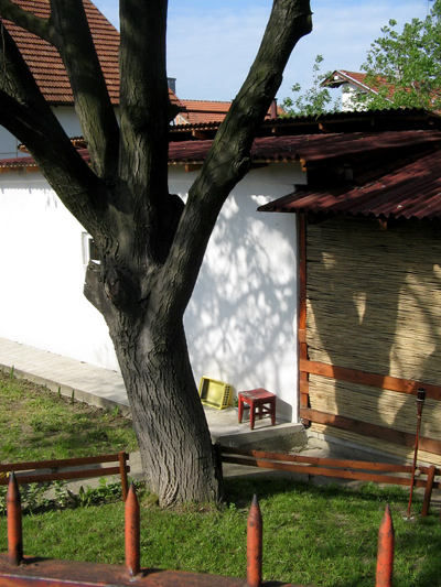

ipak sam skontao da su mi kupovne sprave dosta skupe (bar za mene), a i ne izgledaju mi nesto previse sigurno ipak cu ja sam da nesto napravim. Pa sam dosao na ideju mada ne znam do detalja da je realizujem..naime na mestu gde hocu ljuljasku imam veliki orah. E sad sam mislio da ga iskoristim da glumi jednu vertikalnu gredu. U njega treba usrafiti horizontalnu (onu gornju na kojoj visi ljuljaska). Cime usrafiti a da bude sigurno? Neki grandiozni sraf ili nesto drugo? E, potom taj horizontalni ide dokle ide i on se oslanja na drugi vertikalni stub. Kako ostvariti tu vezu, vezu ta dva stuba? Srafiti odozgo ili kako drugacije? Pricam o gredama tipa 10x10, mada ne znam da li ima debljih, ali ni ne znam da li su potrebne deblje.. Sto se nabijanja te vertikale u zemlju tice, video sam da ima da se kupe metalni drzaci koji su zasiljeni i taj siljak se nabija u zemlju (dobrih pola metra), a greda se postavlja u kvadratni sablon, tu se usrafi i tako se postavlja (valjda da drvo ne bude u dodiru sa zemljom, da ne truli). Mada sam najveci kalup taj video 9x9 pa ne znam da li stub 10x10 sekiricom stesati pri dnu na 9x9 i tako pricvrstiti?
Znam da mi je post potpuno konfuzan mada ako me je neko skontao, voleo bih da mi da svoje misljenje.. hvalaaaaaaaaaaaaaaaa

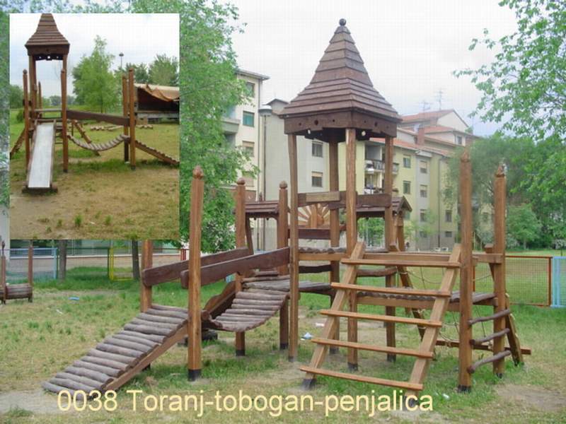

Malo su ta igrališta komplikovana za pravljenje ako nisi stolar. Da probaš sa nečim jednostavnijim:
Lako i jednostavno do Stana

daj pošalji sliku tog oraha možda bi mogao kućicu za igranje na njemu da namestiš(predlog) onaj šiljak nije loš to možeš da odradiš greda 10x10 se pri dnu smanji da uđe u njega bitno je još kad odradiš igralište da osiguraš igralište od padova jer će deca tu skakati i padati nesme ništa da štrči iz zemlje svi šrafovi ekseri treba da se upuste u drvo i sakriju drvenim tiplama(zbog ogrebotina) drvo isto moraš obraditi da bude glatko poz... :roll :roll :roll

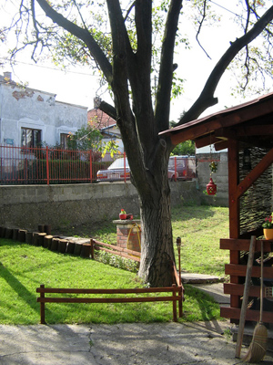

evo fotke mog oraha..
Wed, 29/04/2009 - 16:21
pele27
pele27's picture
Registrovan dana: 26/06/2008

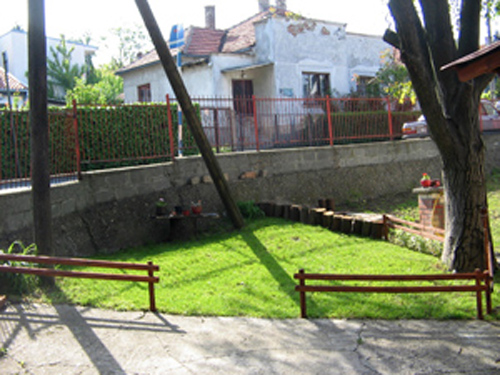

iz drugog ugla..
Wed, 29/04/2009 - 16:22
pele27
pele27's picture
i opet..
Wed, 29/04/2009 - 17:26
kao stvoreno za igralište šta bi dao da sam ja to imao plac mi bio go ko pištoj a tolko divnih igrališta sam pravio drugima samo kavi ti ono šiljci što štrče tamo gore to mi deluje jako opasno za decu i odrasle (nedo bog da neko na to padne)poz.. :roll :roll :roll
Wed, 29/04/2009 - 17:56
pele27
pele27's picture
to je samo deo dvorista od 4 ara..i nekako mi izgleda najususkanije za neku spravicu..
siljci su na ogradi..deca do njih ne mogu, a odrasli mogu, ako preskacu..pa ko voli nek' izvoli..

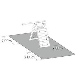

Evo jednog simpaticnog predloga za kucicu za decu. U prilogu je plan izgradnje i uopste nije komplikovano.
Link za download plana izgradnje:
http://rapidshare.com/files/234401347/Plan_izgradnje.rar.html
