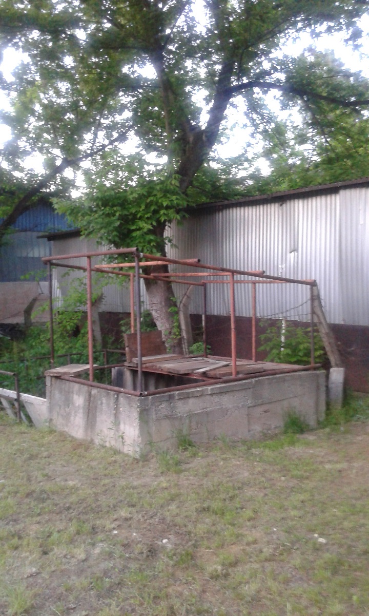

Sun, 10/05/2015 - 18:19
Kućica za igru
(Reply to #56) #57
mocica
mocica's picture
Registrovan dana: 17/08/2011
Htela bih da neku staru kotobanju pretvorim u kucicu za igru za decu ili igraliste, penjalicu sa toboganom kao što ima svaki deciji parkić danas. Ima li neko ideju da mi predloži šta bi mogla da uradim. Hvala unapred.
