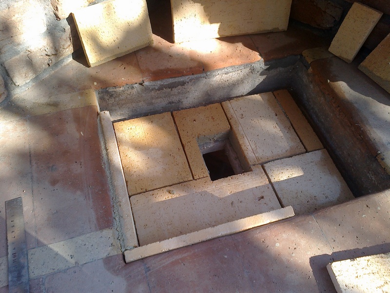

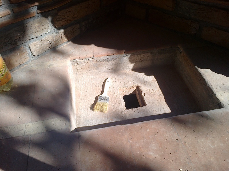

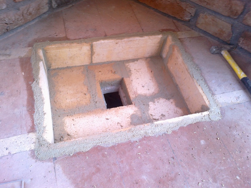

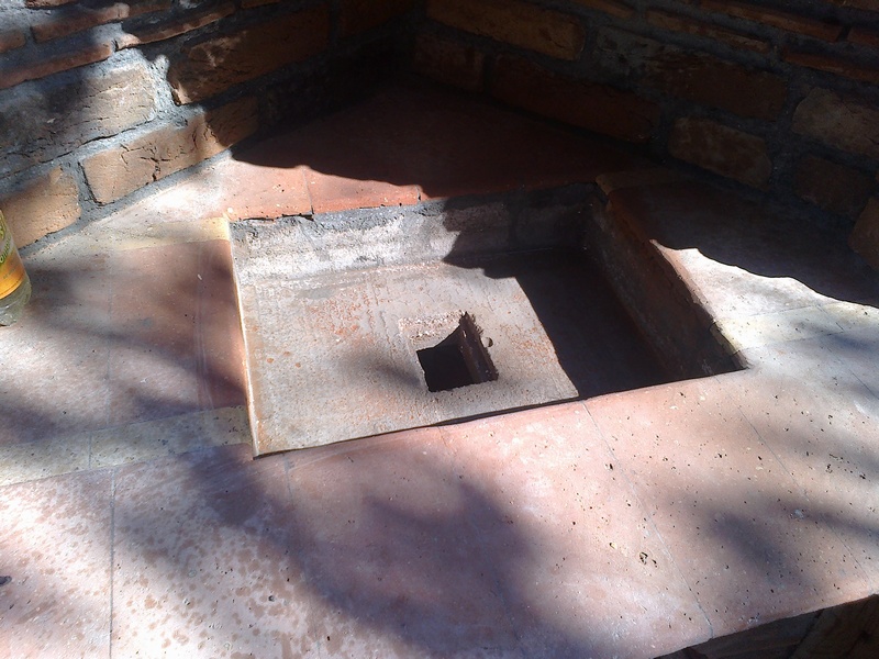

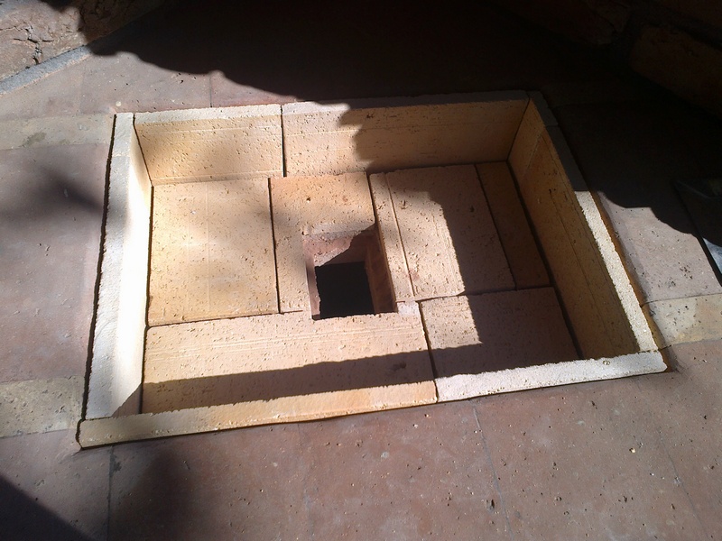

Ovako sam ja odradio svoje loziste po savetu coveka od koga sam i kupio materijal (shamotne ploce debljine 20mm,shamotno brashno i staklenu vodu)
1. ukrojio ploche tako da fugne budu 3-5mm shirine
2. izvadio ploche i ochistio grubo od prljavshtine
3. oprao lozishte i nakvasio beton i shamotne ploche da ne povlache puno vlagu iz shamotnog maltera
4. uradio prvo dno lozishta potom zidove
5. isfugovao sve shamotnim malterom i prebrisao sundjerom da skinem vishak.
Prochitao sam negde da treba sve to da se "zapeche" nekom vatrom medjutim info iz prve ruke je da se to ne radi jer temperatura koja je potrebna za proces iznosi negde izmedju 40-80 stepeni a vatra je pretopla za to.
Takodje poshto je redji malter ploche se lako dovode na mesto malim gumenim chekicem uz nezno kuckanje!
Nadam se da ce ovo nekom biti od pomoci!
