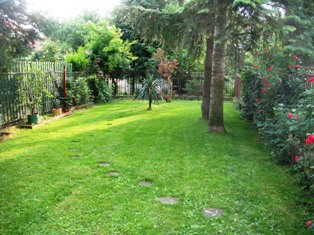

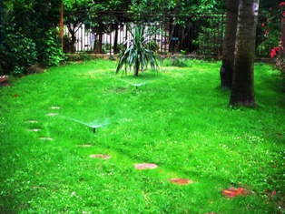

@zoranns ja sam to uradio pre godinu dana. Prskalice sam spajao na okiten crevo i sa obicnim pocinkovanim fitingom. Sam sam uradio, a majstor mi je za to isto, samo da ga radi plastikom na peglu trazio 400e.
Prskalice sam uzeo u USA i bile su par dolara i to metalne..
Ja sam na vodovodni pritisak od 7-8bara prikacio ukupno 14 prskalica i pritisak je sasvim odgovarajuci. Imam jedino problem kada ih prikacim na EM ventil, jer on drasticno obara pritisak u cevovodu, pa sam morao da uzmem profi EM ventil na pola cola i obican tajmer za uticnicu, tako da sam sada dobio i automatizovano zalivanje travnjaka.. saljem ti slike da vidis kako sve to u praksi izgleda prosle godine i posle godinu dana Smile)
Moram ti jos reci da travnjak bez toga, u jako susnim danima nije ni prineti travnjaku sa prskalicama na automatski pogon..

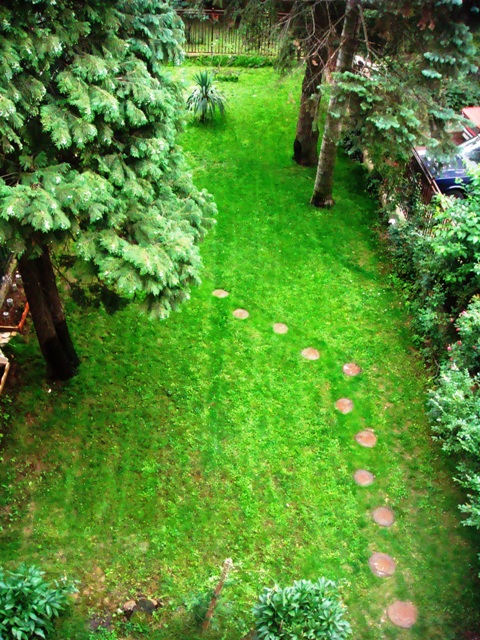

a evo i kako celo dvoriste izgleda....i kako je sve izgledalo Smile
