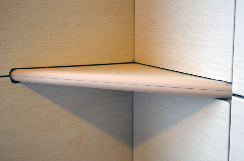

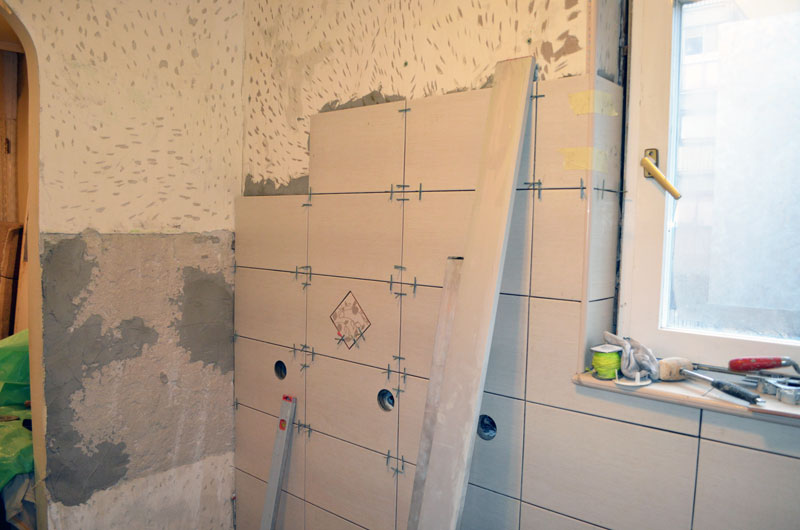

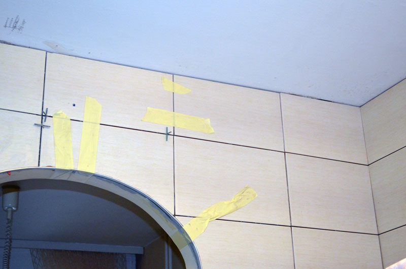

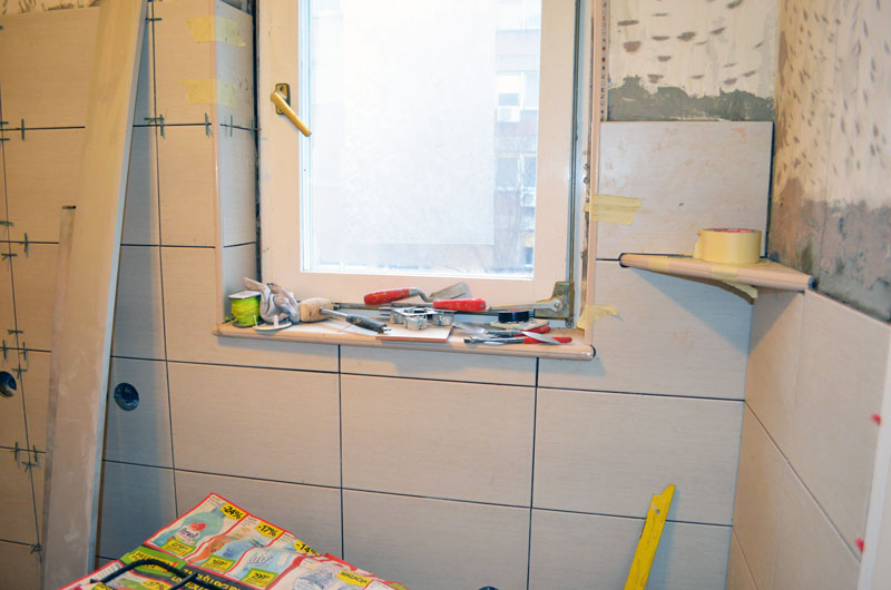

Мало да се обнови тема о полагању керамичких плочица.Овога пута сам то радио у кухињи.Овако изгледа скоро завршена фаза.Још је преостало уклапање неких детаља и углова и фуговање на рају.Наравно, морам овом приликом да се захвалим нашем члану деан78, јер ми је помогао да усавршим неке детаље код керамичарских радова, а и увек ми је при руци кад нешто запне око мајсторских тајни.

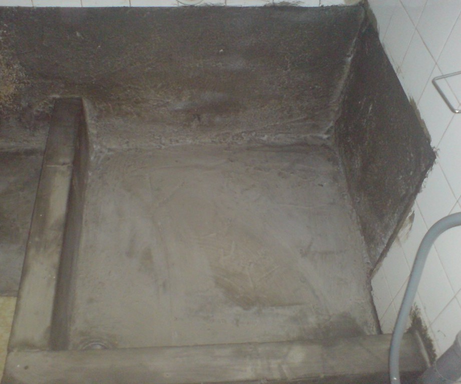

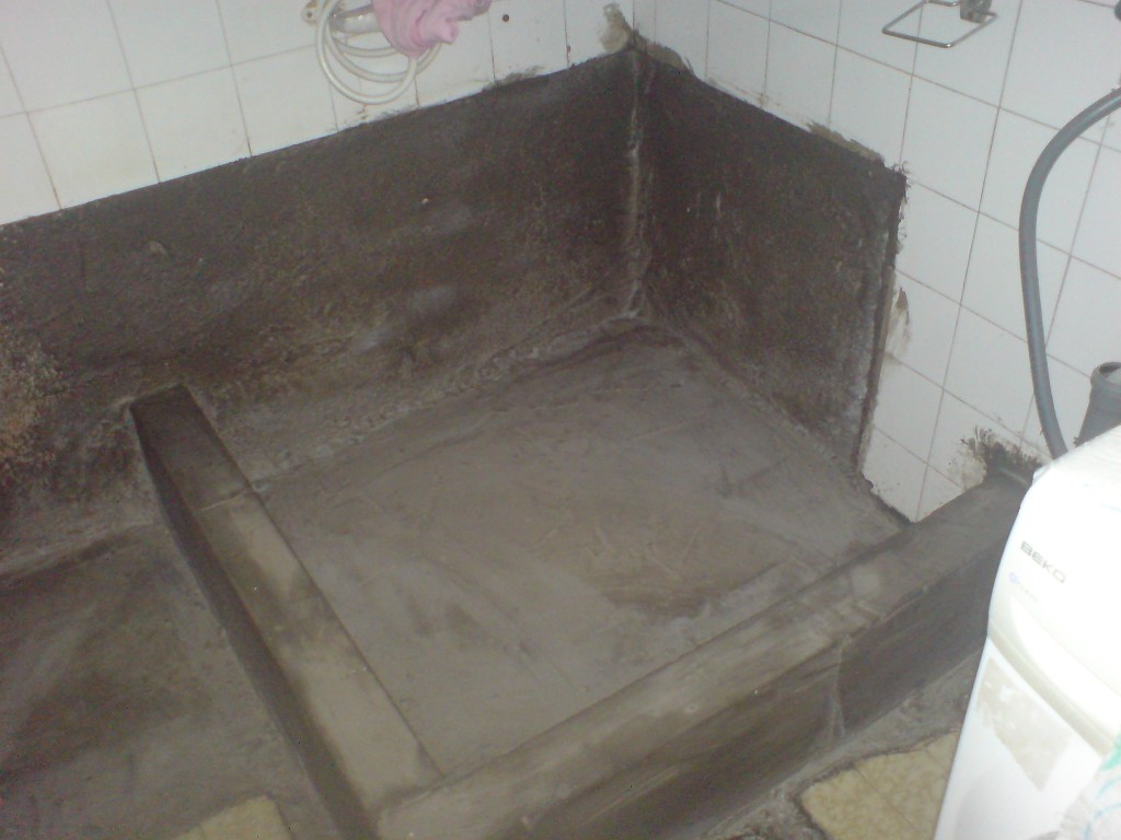

Iz kupatila sam izbacio kadu i na njenom mestu uradio kosuljicu na podu,ozidao tus kadu,i uradio hidroizolaciju (Policem u tri premaza,s' tim sto je prvi premaz bio prajmer). Sad mi ostaje da nalepim plocice(iste kao sto su i stare - bele 15x15),ali zbog razlike od 2 cm u nivou starih i novih zidnih plocica ne znam sa cim da ih lepim.Da li sa vise slojeva nekog "gotovog" lepka,ili sa jednim debljim slojem obicnog cementnog maltera? Svaki savet mi je dobro dosao. Postavljam i slike svega toga, i unapred hvala na odgovorima.
Samo polako, i pun gas !
2 цм није проблем, јер плочица је 8 мм и 12 мм лепка неће бити проблематично.Можеш коритити ЦМ 9, Церезитов лепак, биће то сасвим ок.Биће мало већа потрошња него што пише на упутству, уместо 4 кг. по кв. метру биће 8 или више.
