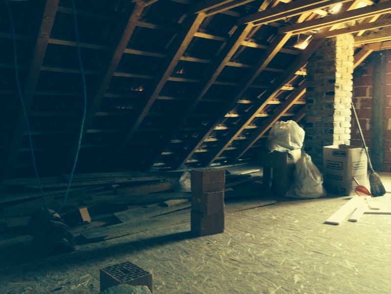

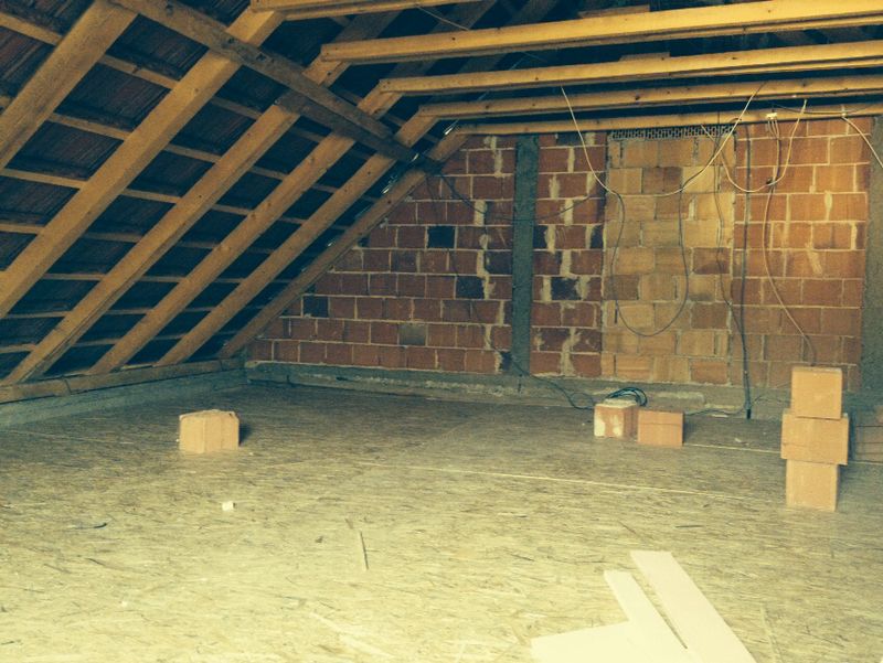

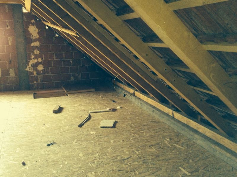

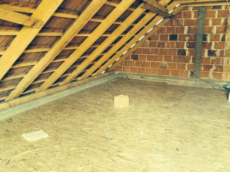

A ipak bez skidanja krova?
pibe
pibe's picture
Registrovan dana: 20/06/2012
Dakle, sličan problem i slično razmišljanje kao sa početka ove teme pre 4 i kusur godina. Da li mi, koji iz raznih razloga nismo podaščali krov, imamo neke šanse da pretvorimo potkrovlje u životni prostor a da ne skidamo crep i letve?
Ovde kačim slike kakvo je trenutno stanje u mom potkrovlju, uz napomenu da kod mene nije finansijski razlog zašto ne bih sve skidao, već taj što je u pitanju vojvođanska kuća dugačka tridesetak metara i moj stan zauzima samo deo pod istim krovom. To znači da bi krov nad mojim delom ištrčao za sloj daske i kontra letve, a ja ne bih to da radim ni zbog urbanista ni zbog komšija ni zbog spoljne estetike.
Ja sam pročitao postove na ovu temu i vidim da su se ljudi čije mišljenje cenim već izjasnili da je izolacija sa unutrašnje strane nemoguća misija, a opet ova tema je pokrenuta 2010 pa verujem da su mnogi sa ovakvim problemom nešto pokušavali pa mogu da napišu rezultate.
U prvom trenutku mi se ta pominjana Delta Maxx folija učinila kao savršeno rešenje, dakle podignem crep i letve, zakucam foliju pa vratim i jedno i drugo, ali sam se tek onda setio da su obavezne kontra-letve koje neminovno dižu krov za par santimetara.
Pažljivo ću pročitati svačije iskustvo i svačiju ideju.

Izolacija unutrasnjeg prostora potkrovlja
AlexQooL
AlexQooL's picture
Registrovan dana: 23/12/2014
Postovani forumasi Smile
zamolila bih, ako iko zna kako da resim ovaj problem. Izmedju greda ( rekla bih da se te grede nazivaju "rogovi" jel?) i crepa, majstori su ukucali daske i tako oblozili celo potkrovlje. Nisam sigurna koliko je pametno sto je tako odradjeno, no nisam se ja nista pitala. Nego kako bih mogla da ublazim stetu i ispod tih dasaka (sa unutrasnje strane potkrovlja) odradim izolaciju, ako je ikako moguce. Koja je procedura, tj. kojim redosledom idu ti slojevi paropropusne folije, staklene vune i rigips ploca i da li je potrebno jos neshto da bi izolacija bila kako treba?
Tue, 23/12/2014 - 20:56
Nejasno je sta je tu ko
Nejasno je sta je tu ko uradio i zasto ?. A tek je nejasno sta treba da se uradi tj, kakav se savet ocekuje.
