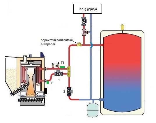

Opisao si rad Izmenjivača i ceo Kotao posmatraš tako a on ima i Ložište.
A kako da posmatram kotao nego kao cjelinu?
Kakve pobogu veze ima T plamena sa T povratne vode? Ta voda ulazi u kotao podalje od prvog izmjenjivača u koji plamen udara.
Slažem se potpuno sa šamotom kao uslovom za pravilno formiranje i produžavanje prve faze plamena.
Proizvođaći namjenskih pelet kotlova ga izbjegavaju tako što povećavaju prostor od gorionika do prvog izmjenjivača da daju plamenu prostora da se razvije.
Govorim o drugoj fazi predaje toplote kod samog izlaska gasova na zadnjem dijelu izmjenjivača gdje je niža T vode povoljnija zbog bolje razmjene energije.
Naravno da ta T mora biti iznad tačke rošenja a ona za pelet nije 60+ stepeni.

Gospodine pzec molim vas argumentujte relevantnim izvorima gde se može videti da u grejnom sistemu na pelet u kojem je instaliran AT povratni vod mora da bude na temperaturi od minimum 45°C?
