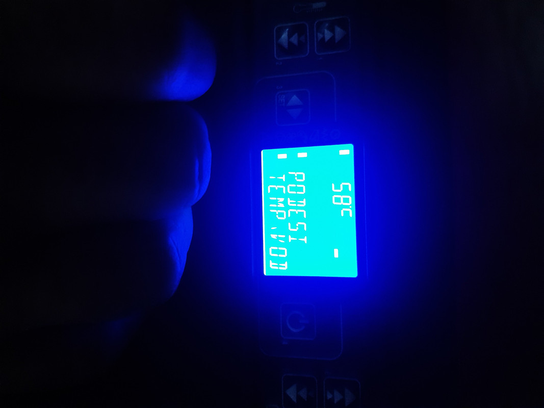

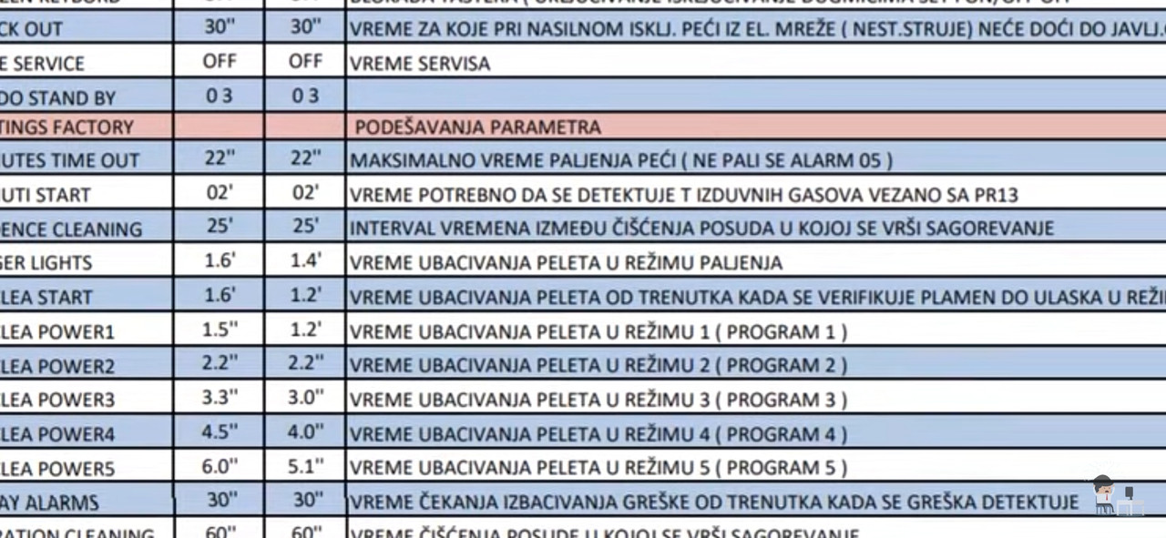

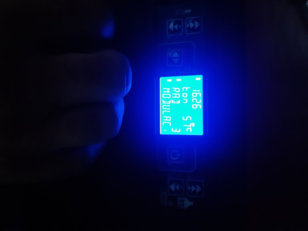

15 kw može grijati duplo veću izolovanu kuću. Moj kotao Termoflux 25 kw na ovim temperaturama grije 150 m2 kuću i pomoćnu zgradu i rasadnik ponekad uključi pumpu preko termostata. Kotao stalno radi na modulaciji koja je oko 7-8 kw i jedino ode povremeno na kratko na 16 kw kada rasadnik uključi svoju pumpu. Ako je kod kolege kuća izolovana taj kotao je i prejak, čak i da nije izolovana 14 kw nije slabo za 78m2. Dali je kotao ispravno podešen, dali je podešen automatski rad snage, ako jeste dali kotao ide do maksimalne snage (kod mene je od 1 do 5). Kotao 14 kw na 78m2 mora postići maksimalnu temperaturu kada se kuća grije na 21°C.
Jednostavno u prostorijama ne moze da se postigne temperatura preko 21 stepen.
Oseca se podhladjenost i blaga neprijatnost.
