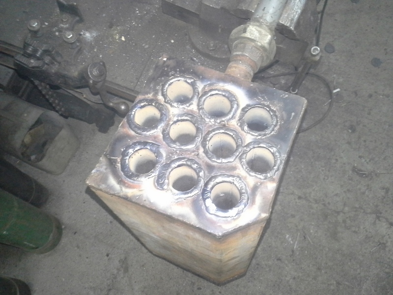

Pre bih tu napravio izmenjivac toplote na dimnjaci kamina. Em veca zapremina vode, em proveren sistem. Skoro sam siguran da to sa bakarnom spiralom nece raditi.
Ovakav sistem koji predlaze grejac ima moj kolega i radi.
Ovako nesto da se napravi i ima da radi posao. Temperatura na dimnjaci je sigurno preko 300C
