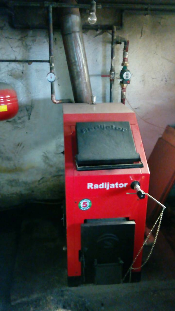

E ovako ja cu da napisem sta me muci pa sad ako neko nadje za shodno neka mi nabaci koji komentar.
Skoro mi je kotao ( Termomont TKKU 30/24 ) procurio i sada sam u potrazi za novim. Mislim da je iluzorno krpiti ovaj jer je prilicno star. Ovaj kotao sam uzeo od komsinice povoljno neke 2011-2012 a kod nje je vec bio otprilike 8 godina. Dakle, sto se toga tice mislim da mu se nema sta zameriti pogotovo sto je moj otac lozio bukvalno sta je stigao u njega a pod ciscenjem kotla je podrazumevao vadjenje pepela, oni poklopci nazad i sa strana za ciscenje nisu skidani nikada ili mozda jednom iz znatizelje. (To cemo sada da promenimo u korenu

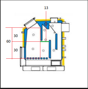

) Vodjen time otisao sam u Termomont da pogledam kotlove i tu krecu muke - predlozeni su mi sledeci - TKK 30kW ili TKK3 25kW. Ne znam iz kog razloga mi nije ponudjen i neki od ovih TZK ( uzgred, nisam skapirao razliku izmedju tih trajnozarecih i ovih drugih ali vidim da su ovi prvi tezi i da tu ima i samota te i da je obavezan mesni ventil). Onda pocnem da cackam po internetu i vidim da je gomila komentara gde se pljuje Termomont da nije trajan pa rekoh hajde da vidim te livene i dodjem do onog Viadrus U22 ali onda vidim komentare da nije neka sreca sto se efikasnosti tice i da je skloniji kondenzovanju i katranu... Naravno, ona mogucnost naknadnog dodavanja gorionika za pelet mi se cini privlacnom pa jurim da ima i to mada za sada tu ce da pici uglavnom ugalj.
E sada - ovaj blazenopocivsi kotao je 30kW jer je kupljen onako kako je kupljen a meni u projektu za kucu pise 18kW. Jeste da je projekat blago izmenjen u smislu da je sprat pune visine a ne potkrovlje i da je predvidjena neka mala kotlarnica sada wc ali to je to, sto se tice izolacije - blok 20cm, parna brana, 5cm staklena vuna, cigla trokanalka 12cm. U planu je nekada dodati stiropor preko i uraditi fasadu ali za sada tako bleji u cigli, jbg... Stolarija bi u prizemlju mogla biti bolja i onda nam je sledeca na tapetu ali sada da se zakunem kada ce da bude to ne mogu. Kuca je (po projektu izvedenog stanja) 135 kvadrata sa garazom (garaza je 16 kvadrata) s tim sto kotao zapravo stoji u garazi.
Kada sam prodavcu pomenuo da nam je dosta manji kotao po projektu on je rekao da ipak treba uzeti veci kotao i ponudio mi one gore navedene. Gledao sam jos i one Podvis na drugom mestu... ne znam koja je relacija Podvis - Termomont.

TZK 18 nesto merkam ali ne znam da li je to dobar izbor, bas nemam pojma... ni da li je preslab ni da li je dobar ni da li je za onu pelet varijantu posle primenjiv... Samo sam skapirao da je eventualno bolji od ovog TKK3 jer su one tri pregrade vertikalne pa se kao manje skuplja onaj katran...
