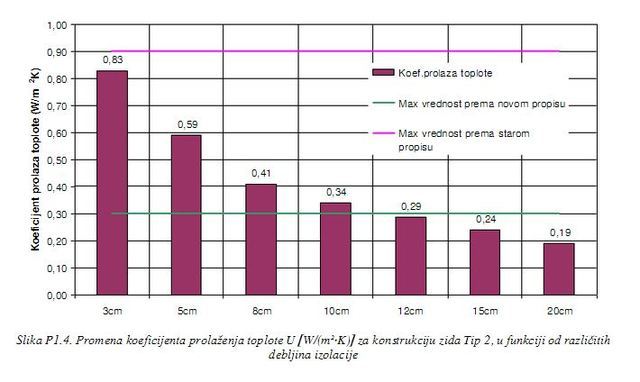

Ustede se mogu racunati samo ako su sve stvari fiksne (prosecne) a debljina izolacija varijabilna. Sto je i clji.
Kao sto je neko rekao najmerodavniji pokazatelj potrosnje energenata je energetski pasos. Energetski pasos se odnosi na celu kucu a ja sam samo okvirno izracunao za cistu fasadu jer je rec o debljini izolacije na fasadi.Ali opet sve zavisi od navika ukucana i spoljasnjih promenjivih faktora. I za energetski pasos se uzimaju prosecne navike i osecaji i prosecni spoljasnji faktori. Samo tako su stvari uporedive.
Ono sto energetski pasos ne govori je to sta ako stavis 5 ili 15cm stiropora. Moze neko da napravi 2 energetska pasosa za istu kucu pa kome se isplati neka racuna razlike.
I niko ne garantuje da ce to zaista biti razlike jer niko ne zna kako ce vreme biti i kako ce se ukucani ponasati u kuci ali na osnovu proseka bice najpribliznije Od necega mora da se krene a to je prosek. Kao sto neko rece statistika.
