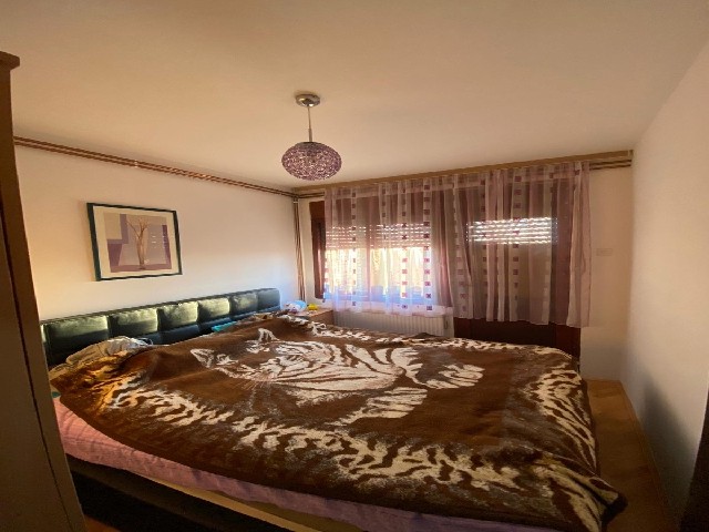

Zivim u kuci koja je sazidana pre 30-tak godina.Recimo da od pre 20 godina u njoj postoji centralno grejanje,a stolarija je ista od kako je ozidana.Spolja je samo omalterisana.Dakle nista nije menjano (bitno za temu) svih ovih godina.IPAK.Pre tri godine sam krecio ceo sprat, i farbao stolariju masnom farbom,kakva je i postojala do tad.A onda,desila se BUDJ.naime,pre dve zime dosla je tiho i pocela da se siri iz dana u dan.Ovo su njene karakteristike:javlja se po spojevima zid-plafon i zid-pod...javlja se samo po spoljnim zidovima...,pojacava se kad je velika vlaznost.
Pitanje glasi:pocinjem sa renoviranjem kuce i zelim da unistim budj zauvek! KAKO,CIME?
