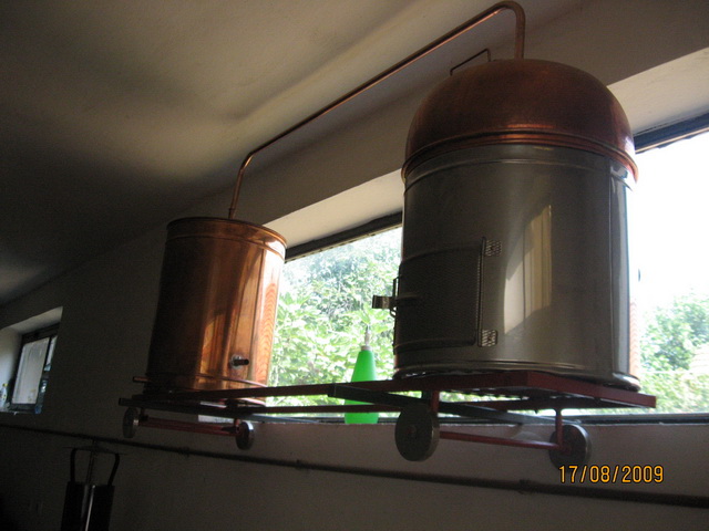

Napravio sam kazan od prohroma,dva suda,jedan u drugom,izmedju je ulje kao prenosnik toplote,spolja je omotac od 10cm mineralne vune,grejacu ga na struju a temperatura ce se kontrolisati digitalnim termoregulatorom sa tacnoscu od plus minus 0,1 stepen!Strucnjacu kazu da mora da valja!

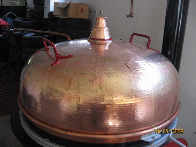

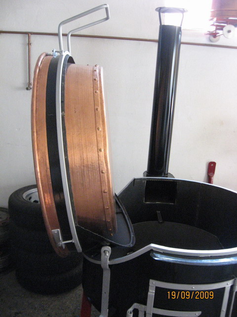

Kazan naravno nije na prodaju,ja nisam proizvodjac i nemam nameru da komercijalno pravim kazane...Nisam mogao da postavim fajl o kome sam fovorio ali koga zanima neka u Guglu iskopira naslov-----MiroslavBanic-Rakije,whisky i likeri.rar------i pretrazivac ce ga odvesto do linka za skidanje...Taj rad me je definitivno opredelio sto se tice konstrukcije...
Bilo bi lepo videti i neku sliku tog kazana, uz neki osvrt na osnovne razlike-prednosti u odnosu na komercijalne.

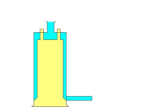

Bas me zanima, a lako je izracunati zar ne, gde li je veca dodirna povrsina..kod dvostrukog cilindra (aparata) ili spirale kako tvrdi Gane. Uveren sam da je kod cilindra veca...daj gane podatke pa da vidimo....

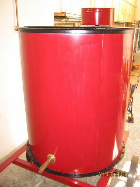

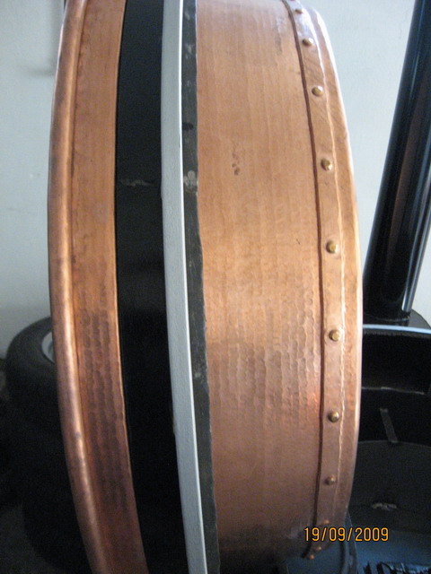

Sto se tice savijanja lule mi ih radimo precnika 50 mm,duzina je 3m.
Za savijanje koristimo poseban alat koji moze da savija samo taj precnik.
Prvo morate krajeve grejati da bakar omeksa,zatim se naulje i tek onda idu u alat.Ne znam kako bi mogli saviti cev bez tog alata jer postoji klip koji ulazi u cev i prati je prilikom savijanja.
Za istu povrsinu ali i mnogo manju zapreminu (sto je VRLO VAZNO) spirala ima daleko-neuporedivo vecu povrsinu hladjenja poredjeno sa cilindrom.Pa nema hladnjaka napravljenog na planeti koji je ravan cilinddar,prosto-svako ima auto,dali je hladnjak ravna glatka povrsina?Ili i ovo "nije" tacno?E sad,razvijte hladnjak za auto i saberite povrsine pa cete videti da treba mozda zapremina od cetvrtine automobila da se postigne ista povrsina...Ili,na prostor koji utrosite da smestite cilindar,postavite cev uvijenu u spiralu pa sracunajte povrsinu cevi u odnosu na povrsinu cilindra,i zapreminu cevi u odnosu na zapreminu cilindra,ovde treba malo matematike a ne Gorskog Vijenca...Sad se osecam kao da dokazujem da je tocak-okrugao...E sad,ako za manju zapreminu imam mnogo vecu povrsinu,to je dobitak, jer vise vode za hladjenje mogu da sipam u kondezator.Logicki prosto,tehnoloski svrsishodno i vrlo efektno...
Lose je vreme a meni je plac na brdu pa cim budem mogao napravicu slike i postavicu ih ovde!Slazem se da ne treba mozda tako precizno drzanje temperature,ali tako precizno merenje kosta ispod DVE HILJADE dinara pa zasto da ne...A sto tacnije odrzavam temperaturu preciznije odredjujem kvalitet alkohola sto kazani na cvrsto gorivo ne mogu ni da sanjaju,kao kad bismo debljinu vlasi kose hteli da izmerimo rabosom (da upotrebim terminologiju dedova nasih)!

Gane, pa daj podatke, izracunacemo i povrsinu i zapreminu, naravno da je vrlo vazno.
