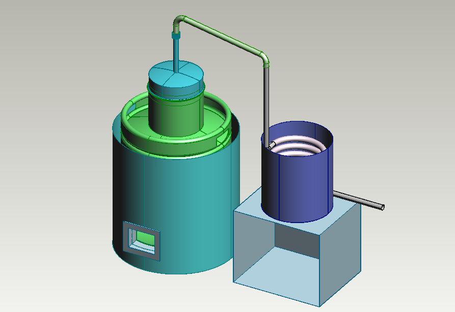

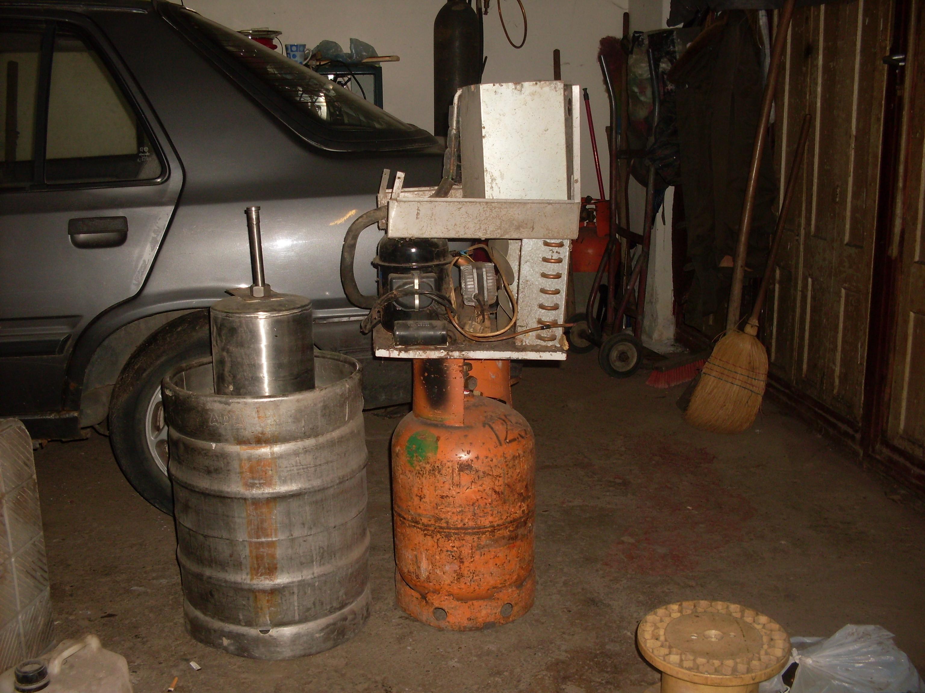

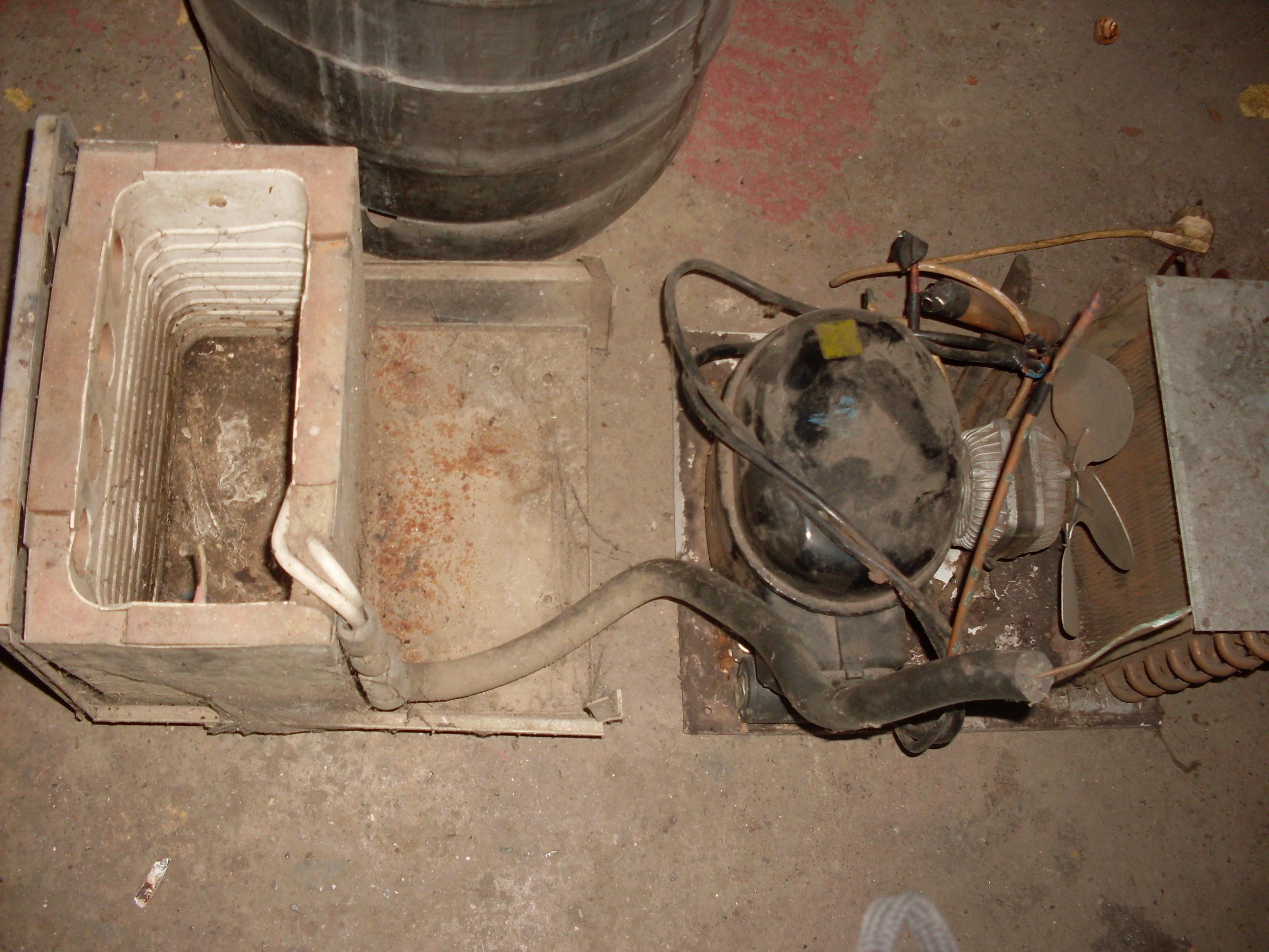

Što se tiče rashladne tabarke... Ko u ovoj zemlji može da zaštiti autorska prava?! To nije moguće i u takozvanim samozvanim "demokratskim" vilajetima a kamoli kod nas. Ideja je prosta i zamene lako oetvarljiva. Bavim se rashl. tehnikom. Mislim da je u principu lako ostvarljiva za svakog SSM-ovca. Na otpadu sam pronašao posudu za hlađenje piva. To je je ustvari isparivač frižidera zaliven poliuretanom u kome se nalazi glikol koji hladi cevi kroz koje prolazi pivo. Ako može pivo, sigurno može i alkoholna para. Ustvaei, ideja je "nikla" upravo zbog te "demokratije" kojom nam prete svaki dan. Pročit'o sam poruku čoveka iz Međumurja koji reče da mora da plaća carinu na p(i)ečenje rakije pa sam se prep'o. Kako ću jadan bez brblješe? (Osnovna podela rakija je Brblješa i Brlješa). Rešenje za tu pretnju je portabl kazanče od 50 litara koje će da se greje gasom a rashlađuje freonom. Ni moja žena neće znati da "fabrikujem" a kamoli nedaj Bože, carina.
Tu na slikama je priprema u tom pravcu. Kazanče je od piva zapremine 50 L.
