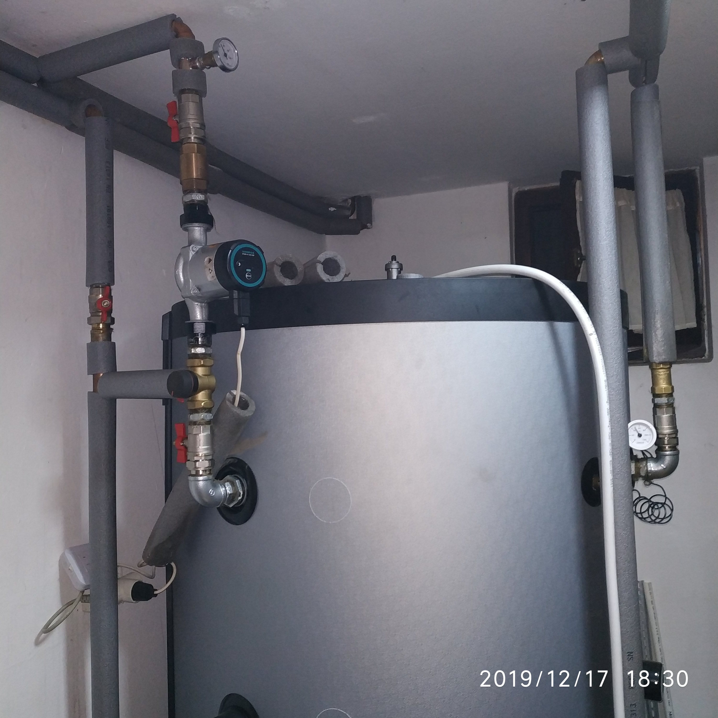

I na kraju za ovo javljanje stiže poslastica, prva slika dorađenog sistema Smile Vide se mešni, pumpa, nova cevna izolacija...a u kući uživancija .
Super. Vidis da je puno bolje sa mesnim ventilom.
Ako sa slika vidim to nije termostatski ventil?

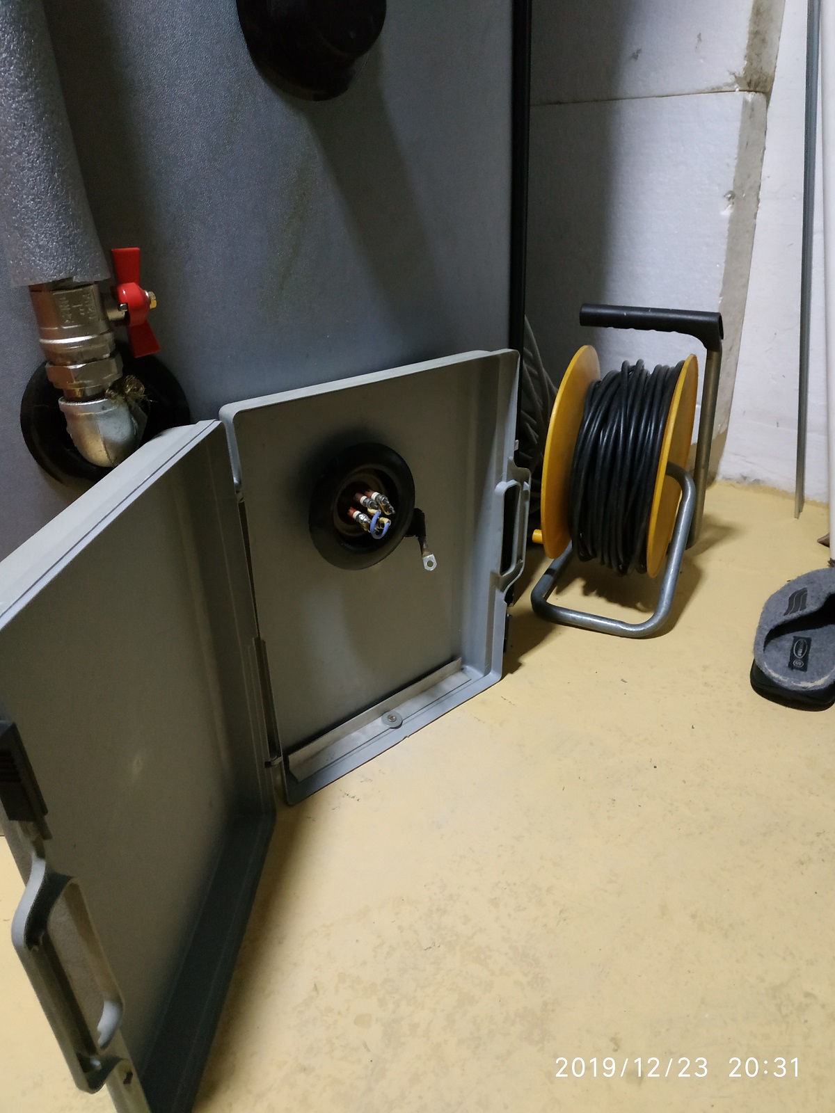

za izolaciju ne znam, činjenica je da grejači od 2kW u bojlerima rade ali na monofaznu struju ili TA peći il šporeti čak i veće snage i na trofaznu i skoro uvek s kablom preseka 2.5. Ovde je glavni kabl rasterećeniji, u smislu predimenzionisanog preseka, a valjda je i izolacija kvalitetnija nego na 2.5 žicama. Da kojim slučajem nemam pomenuti kabl, definitivno bih kopao stiropor i po fasadi ga sproveo do table... srećom imam ga i isprobaću ga.
Razmišljam se da od osigurača sprovedem gumirani 5x2.5 licnasti, ali nisam siguran da li je izolacija silikonska i takvog ušrafim na greječ ili pak neposredno pre grejača ga nastavim na pun presek 2.5... Činjenica je da je brezon tanak, 4mm, i da je taj prvi kontakt žice i grejača najvažniji...
Za nulu se potpuno slažem, šteta je to ne predvideti i imati 2 od 3 umesto 1 od 3 grejača od 2kW kada jedan vrisne...inače ovde je Goran Tošić, čini mi se, tvrdio da je zamena grejača moguća i bez pražnjenja bafera, kada se odvoji ventilima i zavrne odušak da bude kao pod vakuumom...pa bi radije menjao grejač nego ga prevezivao u trougao...
