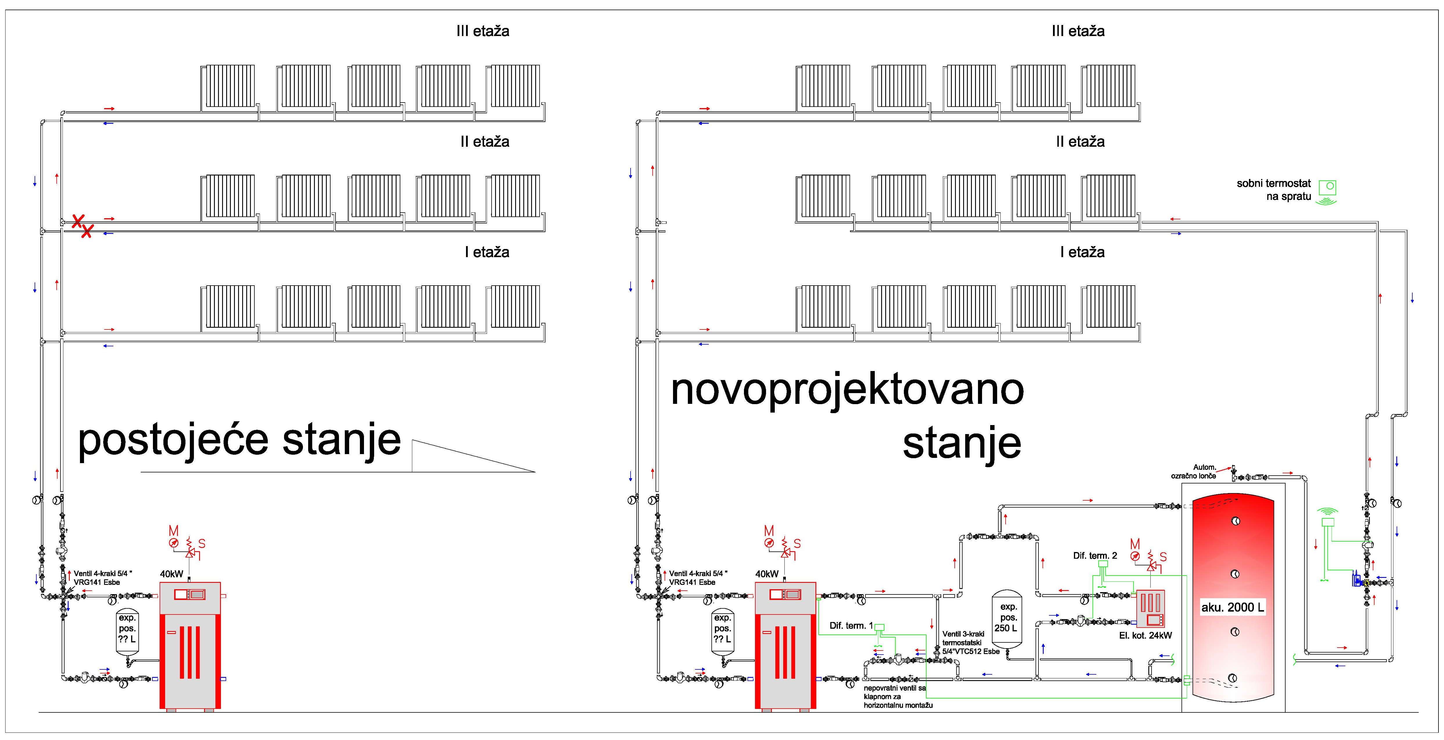

mcmc3001, korigovao sam šemu prema Srkson-ovom savetu.
Razmišljam, koliko je poželjo ostaviti odmah na T račvi po dva ventila na svakom vodu da bi kotlovski krugovi mogli potpuno da se odvoje prilikom eventualnih radova na nekom od njih (zamena kotla ili potpuno odvajanje od rođaka). Mislim na slučaj kako sam nacrtao na račvi toplog voda ili ostaviti samo T račvu kao što je na povratu iz AT tj. na hladnom vodu i uštedeti na materijalu i rukama.
