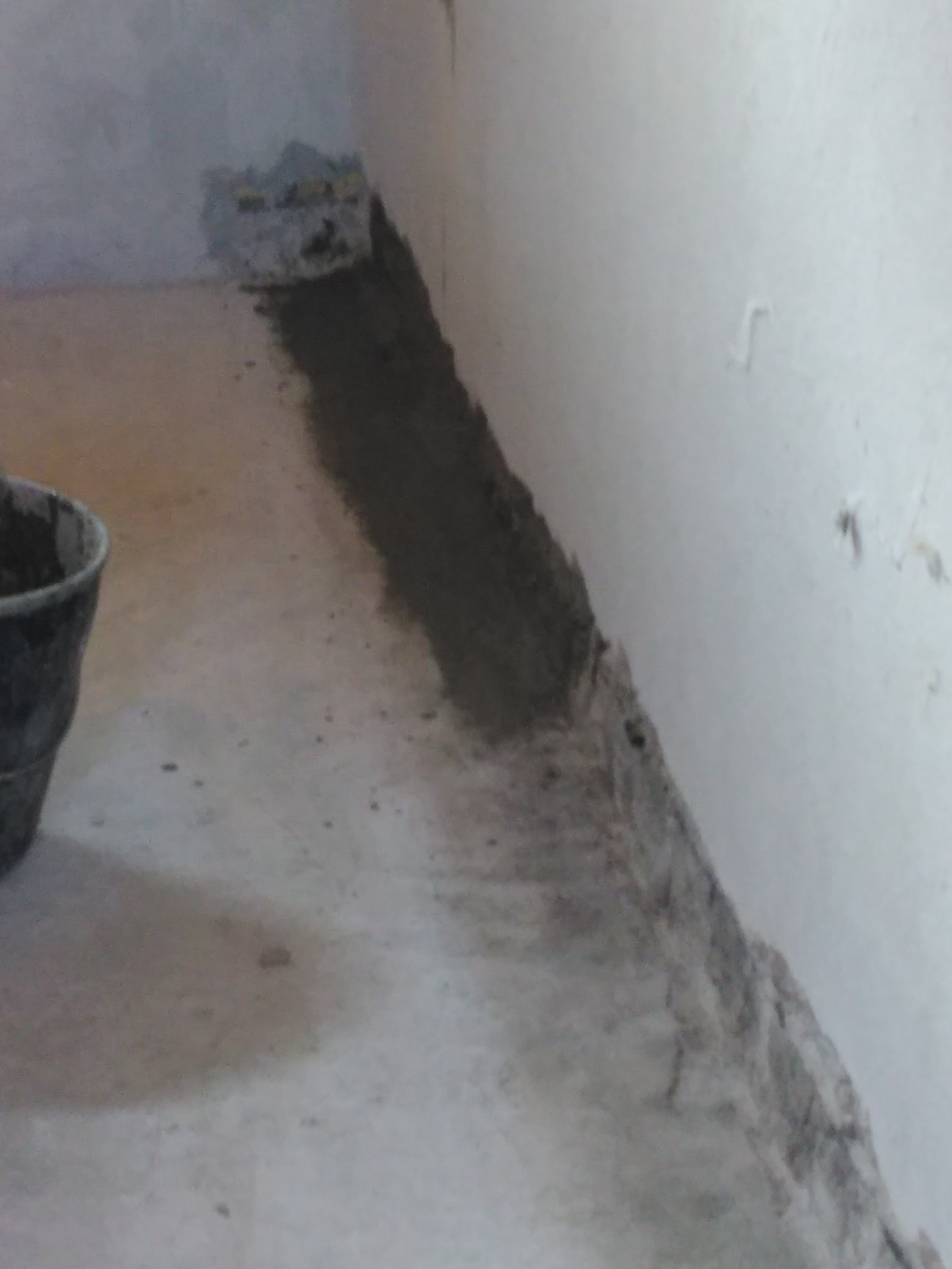

Na prvoj slici ovde se vidi problem sa vlagom , u pitanju je objekat iz 1990-ih , vlasnik objekta je 10-ak godina resavao i pokusavao da maskira problem , ali bezuspesno ... Svi koji su se bavili sanacijom su resavali posledicu a ne uzrok .... I niko nije ustanovio odakle budj i vlaga po zidovima, predpostavkije bilo mnogo , resenja nijednog

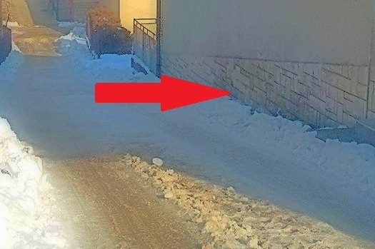

Što se tiče tog višljeg trotoara, on pravi probleme sigurno sad je samo pitanje u kom obimu se to pojavljuje u kući. Ima tehnika kada se hidroizolacija odradi kao injektiranje zidova gde se buši određeni broj rupa u zidu i tu se upumpava smesa za popunjavanje kapilarnih tunela unutar zida. Deluje komlikovano kad se o tome priča, ali kada se u praksi izvodi i nije veliki problem.

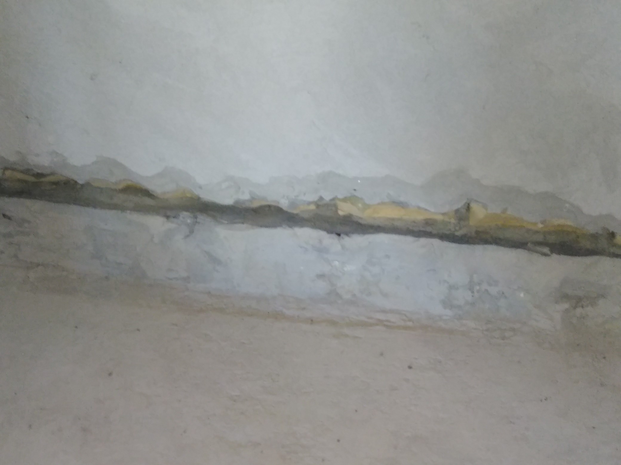

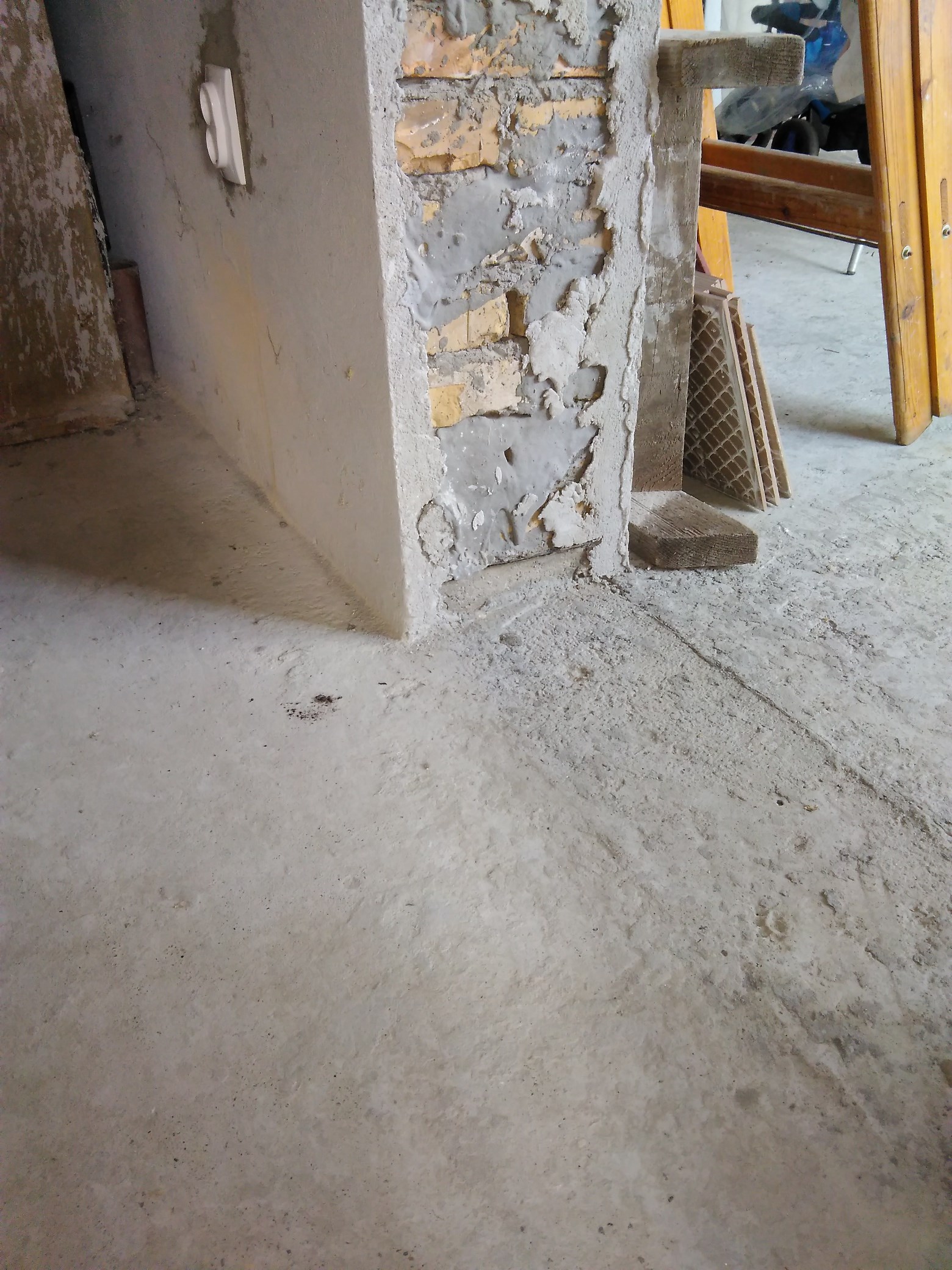

Još jedan primer uspešne sanacije , premalterisane hidroizolacije , na novom objektu . Ovo sa premoštavanjem HI na novim objektima izgleda postaje pravilo ...
Јел и ово нека врста накнадне изолације ?
To je sanacija kapilrne vlage po HIO tehnologiji . Objekat je presečen i uvedena je HIO master šina .

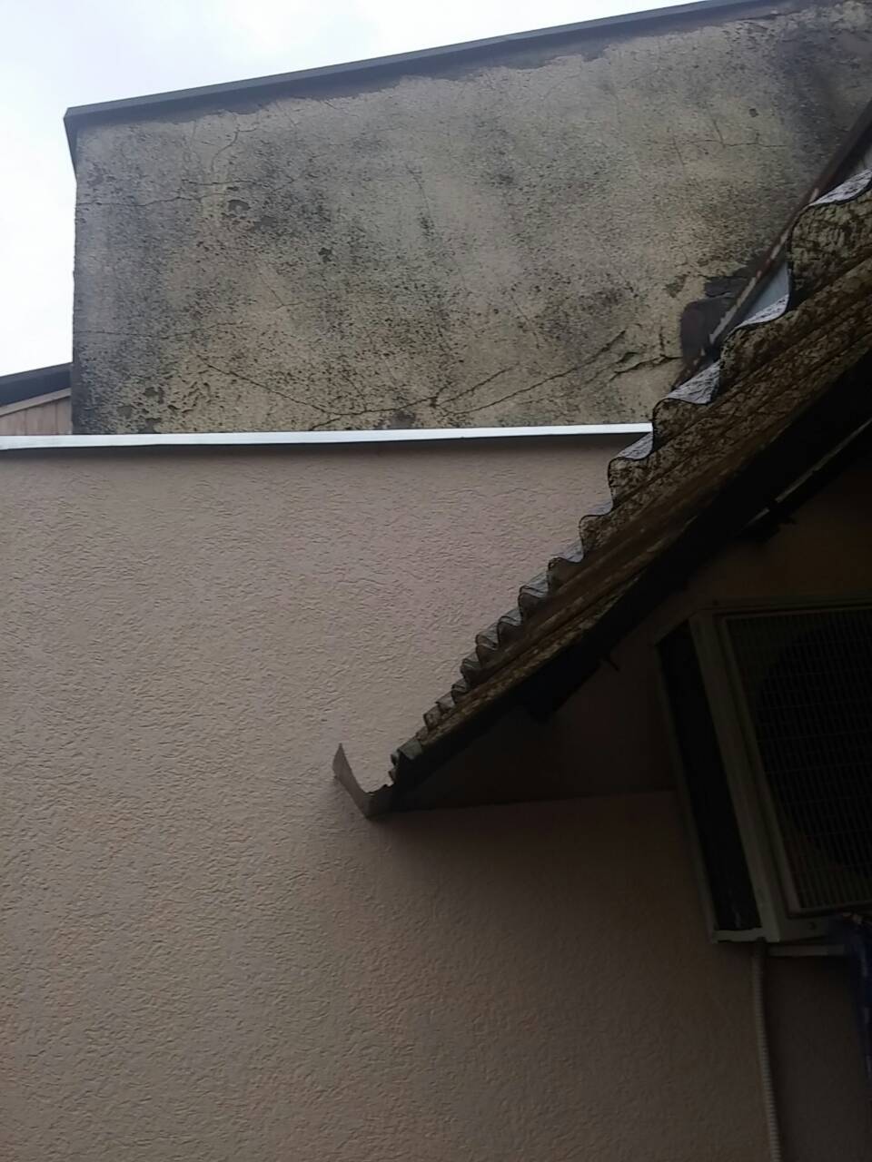

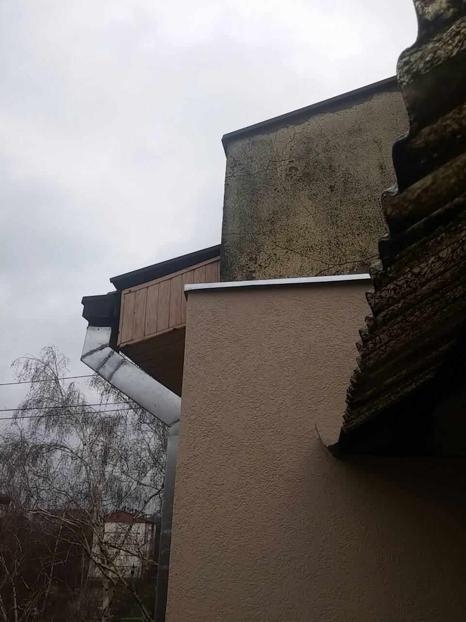

Pozdrav narode, imam problem veliki. Zivimo u zgradi na poslednjem spratu iznad nas je jos tavan, pojavljivalo mi se u srednjoj sobi u cosku mokri zidovi kod plafona pa se sire na dole (inace taj cosak jedini nije "ususkan" nego je sa spoljne strane terasa) i stavili smo pvc stolariju i spoljnu izolaciju stiropor 10cm. I medjutim i pored izolacije ponovo su mi mokri zidovi u tom cosku????? Inace zgrada je pravljena 1985 i ti spoljni zidovi su debeli oko 50cm. Nije mi jasno kako se ponovo i pored izolacije vlaze zidovi? Od cega? Inace u stanu imamo jos jedan spoljni cosak u drugoj sobi i tamo nije mokro.
Ako sam dobro shvatio, na mestu gde se pojavljuje vlaga, sa spoljne strane nema izolacije. Svuda ima, ali tu nema?Ako je tako, onda se to zove termo prekid i logično je da se u tom delu kondenzuje vlaga . Možda bi najbolje bilo da napravite detaljnu fotografiju sa spoljne strane , upravo tog mesta gde se kondenzuje vlaga iznutra, pa da vidimo....
Ne ne, kad kazem jedino tu nije ususkano, mislim da nema stan pored, tj nije u "sendvicu", a izolacija ima svuda 10cm.
Da li si u mogućnosti da napraviš fotografiju sa spoljne strane ..sa terase? Ako je iznad vas tavan, pretpostavljam da imate kosi krov. U pitanju su detalji ....
Jeste kosi krov, ne znam koliko mozes videti ovako i da li je dobra slika.
Treba mi detalj ispod krova ....samo pomeri kameru udesno....spoj zida i krovnne konstrukcoje po dužini terase
Ovo je najbolje sto mogu, ako se pomerim joa milimetar ispascu sa terase
Ti imaš problem u prostoriji sa druge strane tog zida ili je problem u prostoriji iz koje izlaziš na terasu? Da li je on potpuno izolovan...vidim klima uređaj na zidu. On je montiran naknadno preko izolacije?
