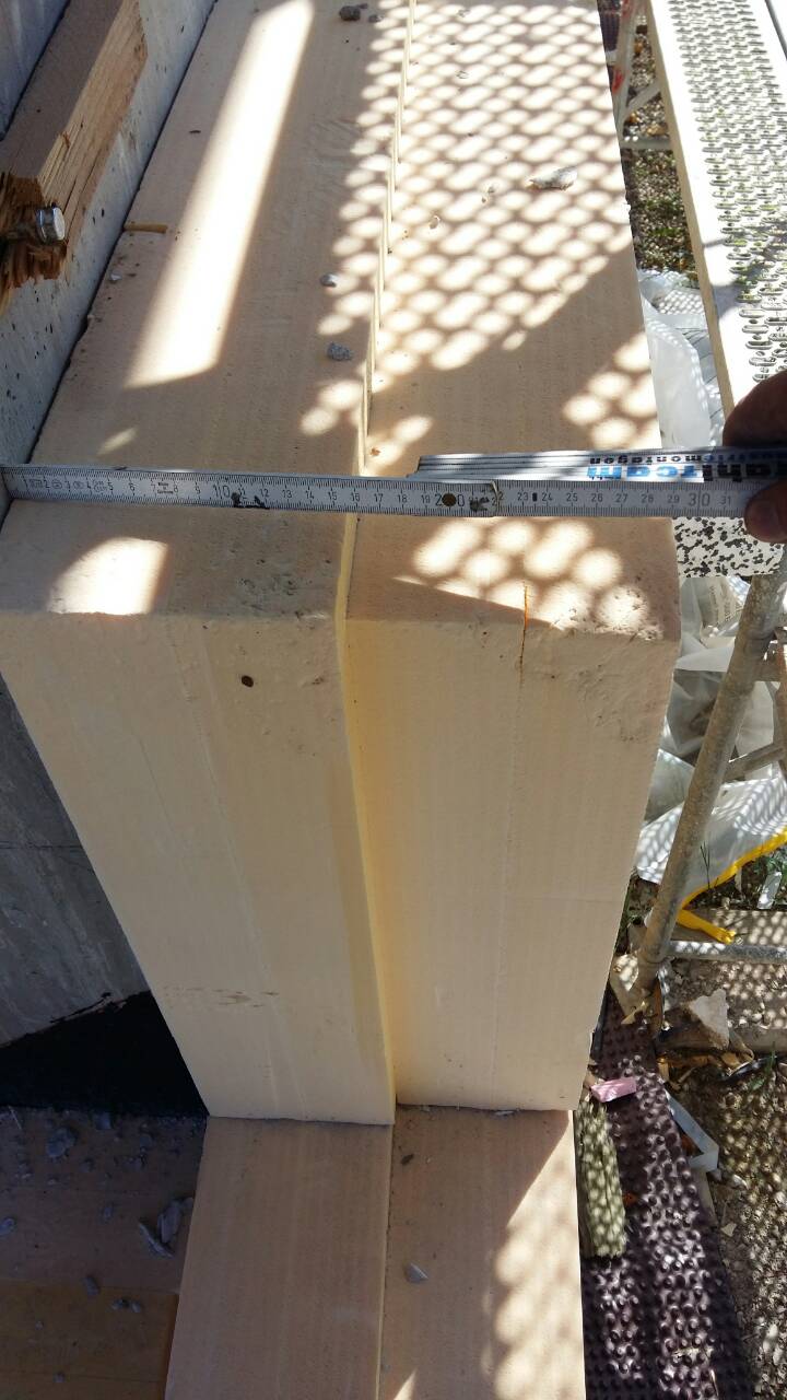

koja debljina stirodura je dovoljna za temelj
Ta dimenzijaa se dobija empirijskim putem, na osnovu čega se ugrađuje na zid EPS 15cm? Odokativnom metodom ili....?
Pre nekoliko dana sam ugrađivao na temelj a ujedno i na zid ispod nivoa tla , XPS debljine 30 cm.Narano da je pre svega postavljena hidroizolacija
  • 0-02-05-2cd68229d73eb0ad1e26f0528ef1c4627b479305024ffcea0ea0c4307cc56b7b_b1bb3bc2.jpg
