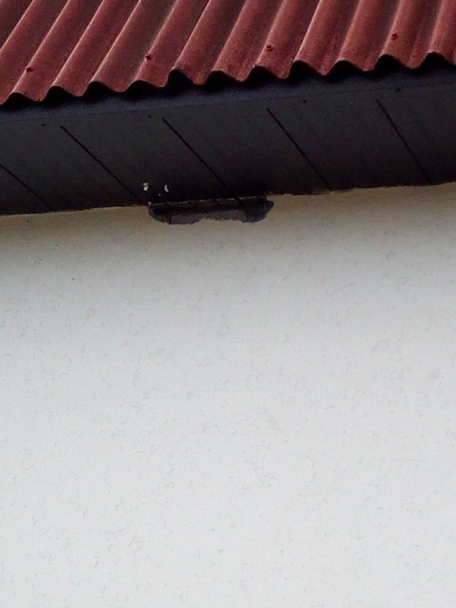

Kuca je u selu , fasada sa stiroporom 5cm stavljena pre skoro 9 godina.
Neko ili nesto je u prethodnih par dana ovo uradilo- a posto se tamo povremeno odlazi, nisam primetio , ni cuo nista sumnjivo.. Visina od trotoara do rupe je bar 3,5m.
Sta bi to moglo biti?

Могуће да су се пухови уселили.

Hvala na odgovoru.
Cuo sam da ih ima tamo, al za ovih 10 godina ni cuo ni video.
Hoce li da nastave unistavanje fasade ,i kako da ih oteram-unistim?
Њихова храна су бобичасто воће, ораси итд. Вероватно су прогризли део фасада да се уселе на таван, то им је омиљено место.
slavisoni
slavisoni's picture
Registrovan dana: 09/09/2009
Uh sad citam o njima, bas to vole. Sto je najgore u potkrovlju je staklema vuna , kojoj ne mogu prici bez dobre demontaze krova.
A ima dosta i rupa pored ondulin ploca gde mogu ulaziti.
Jedino mi nije jasno kako su se popeli uz fasadu, nigde drveta okolo kuce...
Voleo bih da ih uhvatim zive, deca gledaju slike, ne bi volela da ih ubijem..
Onaj elektronski rasterivac glodara ne vredi??
Da bar ne jedu fasadu..
Пухови су заштићена врста, а није их препоручљиво хватати јер знају добро да угризу. Зубима прогризу орах, на пример.
