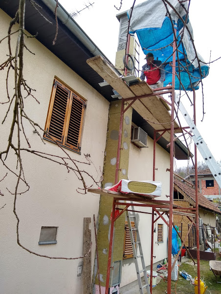

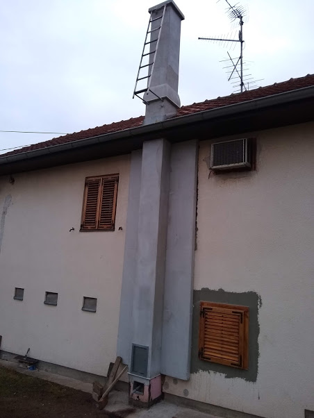

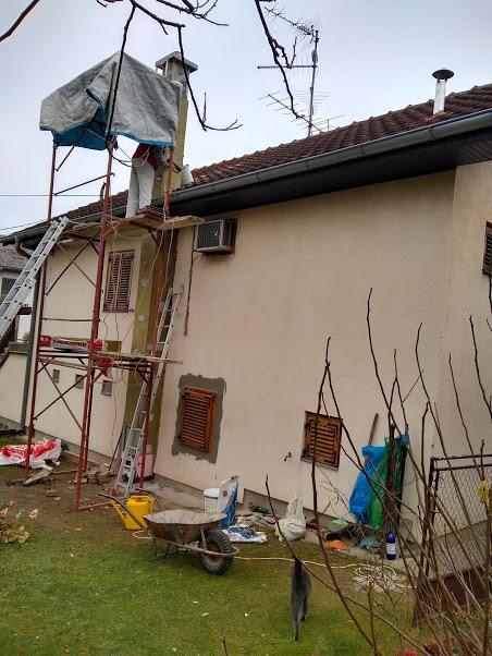

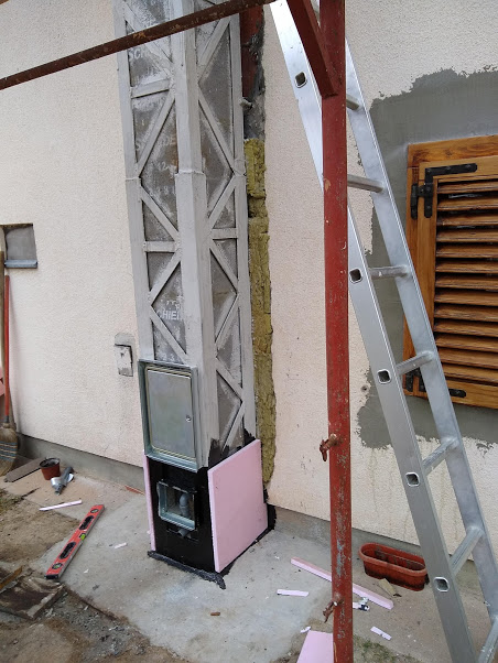

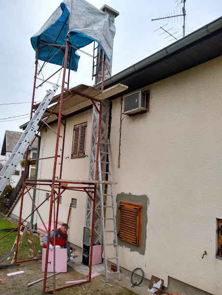

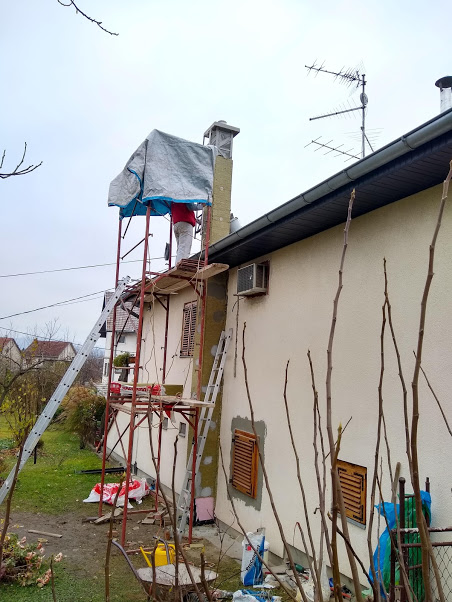

Pre par meseci ozidao sam novi dimnjak uz spoljni zid objekta i zaštita spoljne izolacije od kamene vune je morala da se izvede. Ako bi se postavio lepak+mrežica samo na dimnjaku javio bi se kasnije problem hladnog mosta kada se bude radila izolacija čitavog objekta. Zalepio sam table stiropora do dimnjaka (uspravno okrenute-znači pogrešno) malom količinom lepka i taj stiropor je zaštićen samo jednim lepka ali bez mrežice. Na dimnjaku preko kamene vune je stavljen prvo impregnacioni sloj lepka a zatim redovan sloj lepka sa mrežicom. Da bi se izolacija na tom objektu izvela onako kako treba moraće da se uradi dosta pripremnih radova pre izvođenja same izolacije - izolacija stirodurom ispod nivoa tla, sva stolarija mora da se izmesti u ravan sadašnje fasade (na slikama se vidi da je jedan prozor već izmešten), postojeća prskana fasada mora da se ukloni do maltera, prepravka krova ... ono što svi izbegavaju; u pitanju je objekat iz 1986 kada se nije razmišljalo o energetskoj efikasnosti a i mnogim drugim stvarima. Tako da kasnije (verujem, nadam se, pretpostavljama i spremam se) u toku ove godine treba da se uradi izolacija kompletnog objekta: ukloniće se postavljene table stiropora a preko dimnjaka će se postaviti još jedan sloj mrežice i dva sloja lepka. Evo malo i slika kako bi bilo sve jasnije.
Sat, 26/01/2019 - 12:47
Iz kog razloga si ove metalne
#1096
izotop
izotop's picture
Registrovan dana: 01/03/2010
Iz kog razloga si ove metalne lestve montirao sa spoljne strane odažaka ( sa lica kuće)? Nekako mi se čini bezbednije da je kontra
Sat, 26/01/2019 - 12:57
Ako bi se postavile sa strane
#1097
Astrea
Astrea's picture
Ako bi se postavile sa strane krova ne bi mogle da se koriste dok se ne skine crep ili da se čovek penje po crepu što je nemoguće npr. kada ima snega ili je mokar krov. Kako je u planu rekonstrukcija i krova (znači i postavljanje folije) otpada mogućnost izlaska na krov preko tavana, a biće i tavan izolovan - tu još uvek nisam siguran da li će biti neki sloj koji omogućava gaženje preko te izolacije. Tako da je ostalo rešenje sa slika. Lično sam isprobao - naslone se dvokrake merdevine na strehu i onda se izlazi na ove fiksirane. Uostalom, to je i napravljeno da se jednom ili nijednom godišnje koristi; nije za svakodnevno penjanje.
Daj još malo primedbi, dobre strane vidim i sam ...

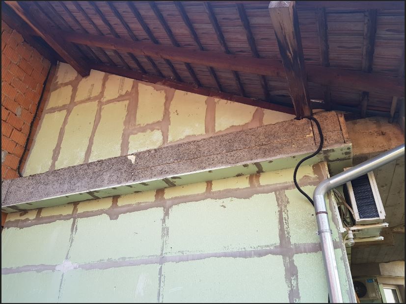

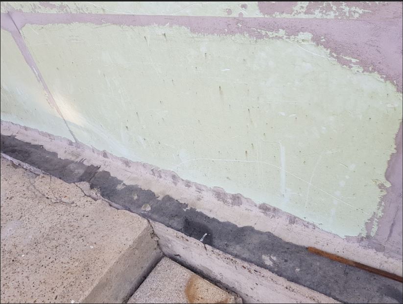

Treba da radim fasadu, trenutno je na kuci cuveni stirodur koji je mom ocu 2000 godine prodat kao presovani stiropor, nova tehnologija umesto 5cm stiropora ide 2cm stirodur i to je dovoljno da u kuci bude vrh..
Naravno to je daleko od istine, pravljeni su toplotni mostovi jer je izmedju stirodura stavljan lepak, oko prozora nije radjena zastita, nego kako su prozori ubaceni tako je 5cm otvoreno samo malterisano. Stirodur je lepljen samo pogacama, 6 komada po tabli, manji komadi celom duzinom. Na kraju nikad nije stavljena fasada do kraja jer je trebalo po projektu da se radi fasadna cigla.
Sad kad sam preziveo 2 najhladnije zime u svojoj kuci i kad me je vreme posluzilo (prvi put u 2 godine vidim prolecne temperature bez kise) zelim da uradim fasadu. Kako nemam preko 2000e za iskusnog fasadera, moram da se snalazim sa priucenim drugarima koji rade uglavnom gips i tako neke radove.
Zajedno mozemo da poredjamo i polepimo fasadu bez problema, ribicovanje, imam i fasadera koji ce da dodje da pomogne da isprati zavrsnu fazu, ali nema iskustva sa svim materijalima i procesom, samo ima dobru ruku te nece upropastiti sve sto organizujemo.
Moja pitanja su ovim redom:
1. Kako najlakse skinuti postojecu fasadu jer je garancija proizvodjaca na materijal 10 godina, a ovo stoji 19 godina izlozeno suncu i nevremenu i kisi i svemu, i nema nikakva termoizolaciona svostva, kruni se, ali lepak se drzi, kako skinuti lepak i stirodur (nije ribicovan, go stirodur)???
2. Ako sam dobro razumeo, stirodur treba da ide 30-50 cm na pocetku fasade? Ja na primer imam dosta terasa i ulaz u kucu, sve je u nivou kraja temelja i hidroizolacije?
3. Posle toga treba da se stavi pocetna lajsna?
4. Gde mogu da se kupe kvalitetniji tiplovi?
5. Gde mogu da se kupi kvalitetnija mrezica od 125 grama?
6. Kako se radi izolaciona fasada na gotovim temeljima, samo mi dajte link za neku temu gde ima sta sve treba da se ispostuje, da li da se koap oko kuce ili ne, itd..?
7. Kako izolovati prvu plocu najbolje?
8. Trenutno menjam 3 balkonskih vrata sa kombinacijom vrata prozor pre fasade kako ne bih morao kasnije da unistavam fasadu, na zalost para nemam dovoljno da zamenim svu stolariju oko kuce PVC stolarijom A kategorije, pa je moje poslednje pitanje krupno pitanje. Kako naknadno izvaditi prozor bez da se totalno unisti fasada, i to malo sto se unisti kako da se poveze nova sa starom fasadom? Takodje jos jedan problem je sto je kuca na 1 sprat sa predvidjenim jos jednim spratom u buducnosti koji je pitanje kada ce doci na red, ali kad dodje, isti problem, kako nadovezati fasadu novog sprata sa postojecom?
Unapred vam hvala na odgovorima.
Moja ideja je da se uradi fasada sa ovim materijalima:
Austrotherm AF Plus grafitni 15cm
Ceresit CT 83 lepak za stiropor
Ceresit CT 85 za ribicovanje i zavrsni sloj
Ceresit boja neka (ako imate preporuku izvolite) za preko
Ceresit CT 77 kao zavrsna fasada, verovatno ide u 3 boje Tibeta
Mozete i da date misljenje o materijalu, ali ne vizuelno jer je to stvar ukusa, samo funcionalni problem ako postoji. Smile hvala. Smile
Evo i neke slike da zakacim da vidite stanje.
