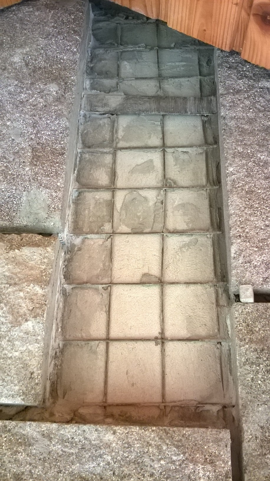

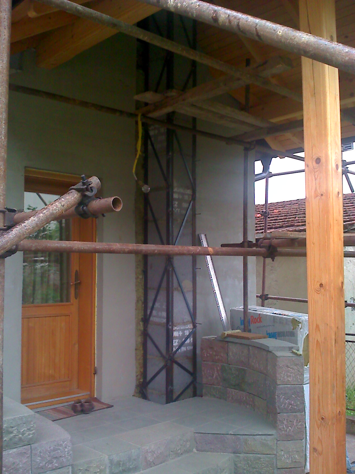

Malo iz objektivnih a malo više iz subjektivnih razloga novosagrađeni dimnjak je stajao punih 5 i nešto godina bez završne obloge. Blaga zima i malo slobodnog vremena su mi bili dovoljan razlog da konačno dovršim dimnjak.

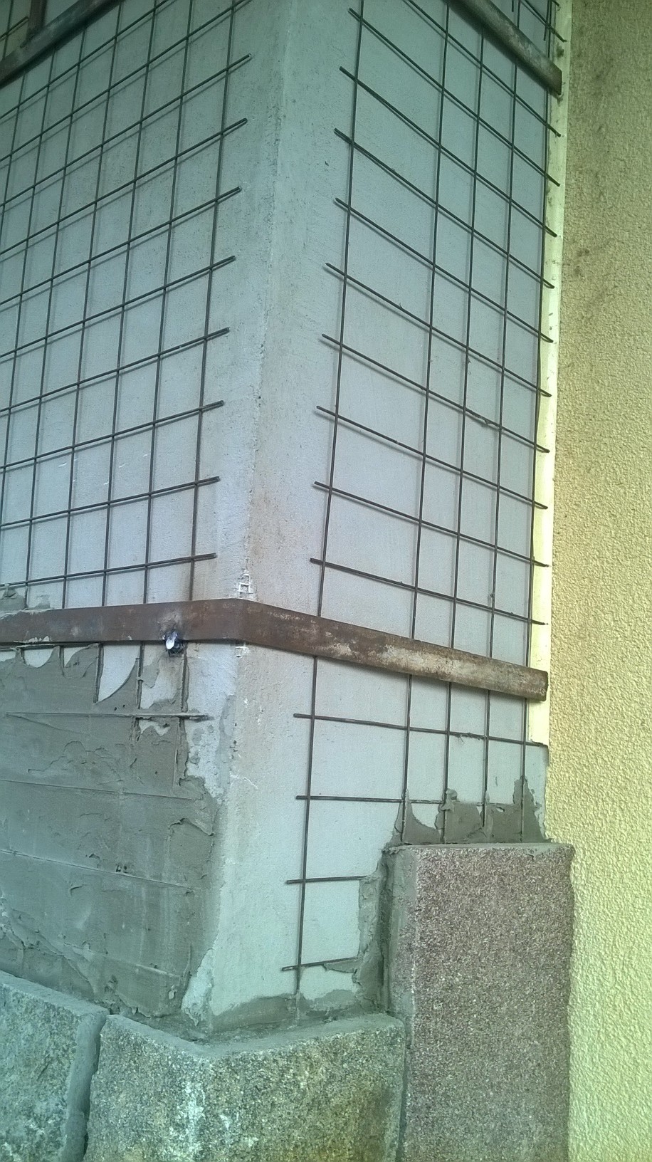

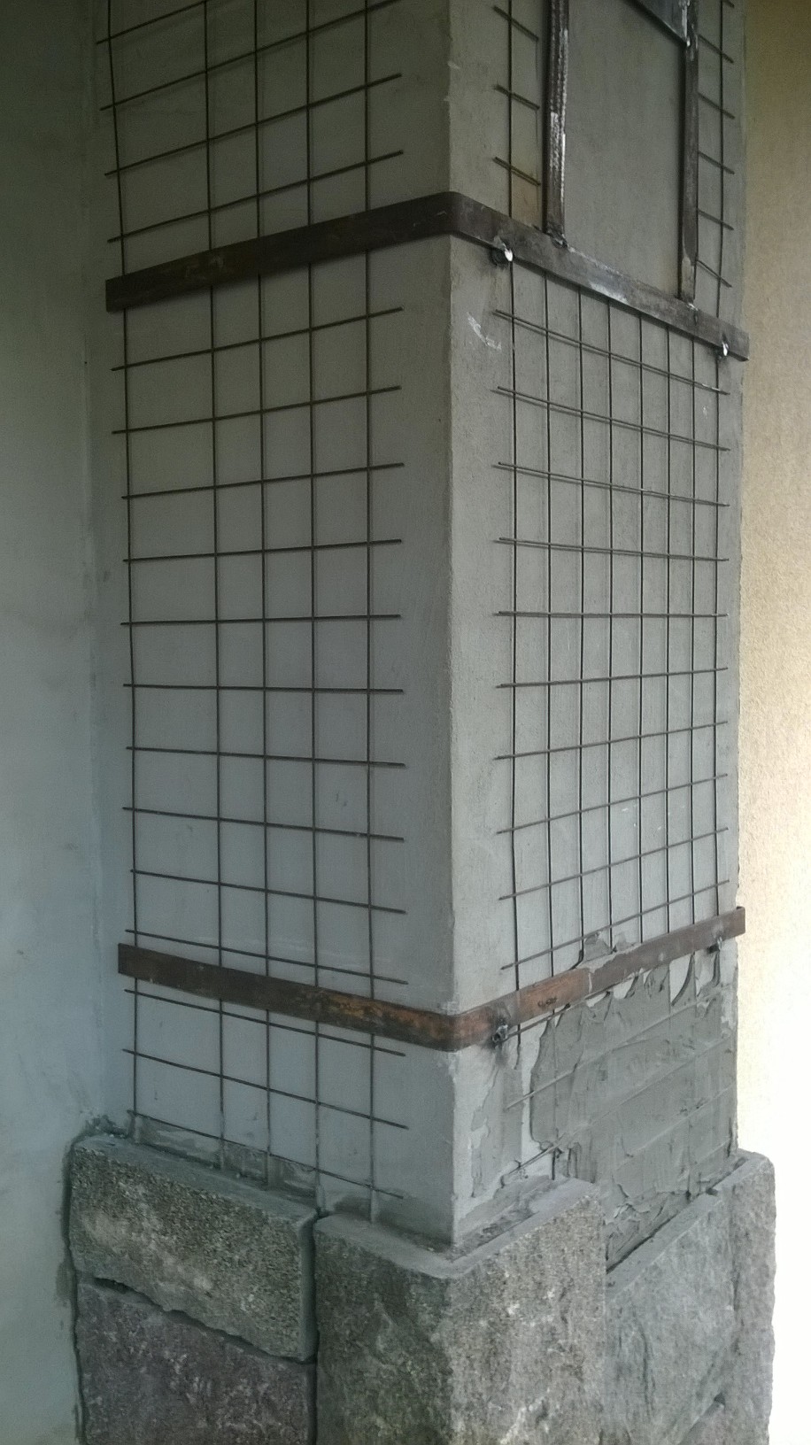

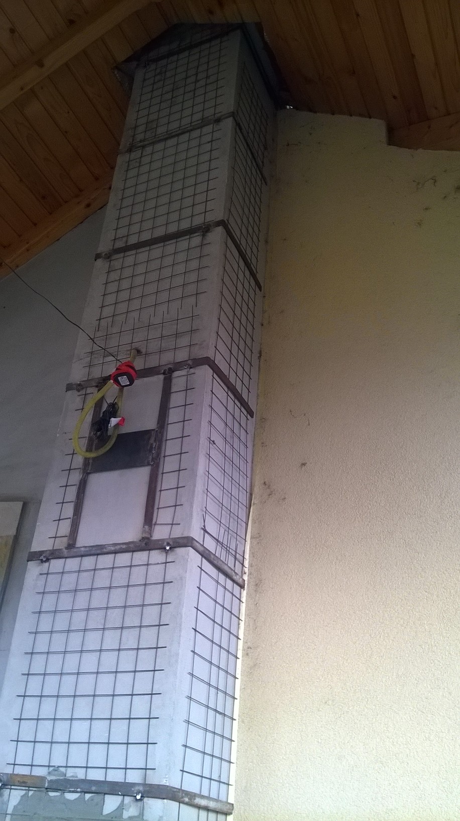

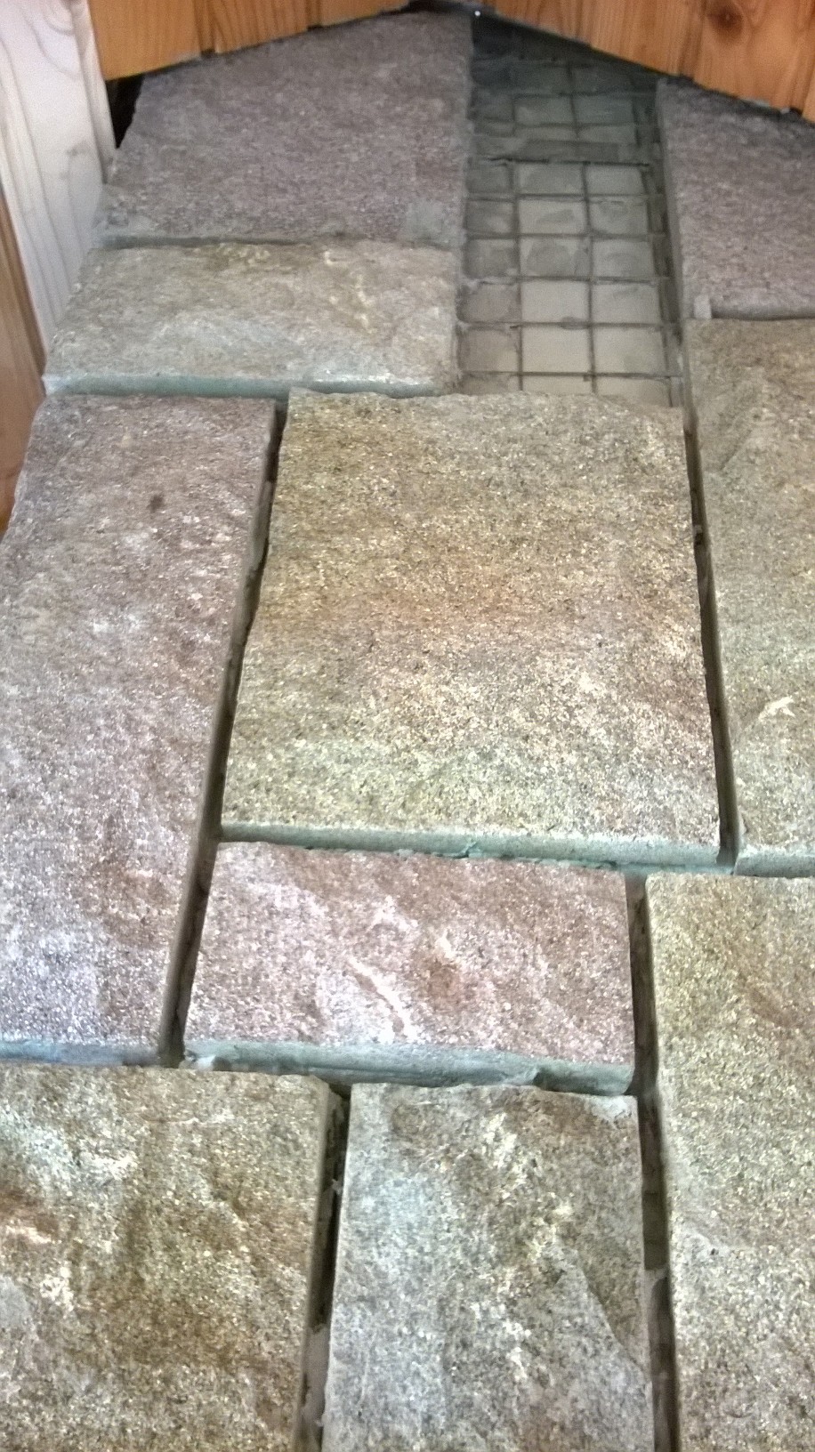

Kamen je vrlo težak i nikako nije mogao da bude lepljen za kamenu vunu kojom su dodatno izolovani plaštovi tj. spoljna obloga dimnjaka. Zato sam još prilikom ukrućenja dimnjaka ostavio komade gvožđa fi 8 mm (klinove) koji su zavareni za rešetkastu konstrukciju. Preko spoljne izolacije dimnjaka sam postavio šulc pletivo a preko njega sam postavio oblikovani lim koji je zavaren za spomenute klinove od betonskog gvožđa fi 8mm. Time sam dobio dovoljno stabilnu konstrukciju koja može da izdrži priličnu težinu kamena. Sve se to vidi lepo na slikama. Naravno, opet je ostalo nešto nedovršeno - nisu urađene fugne a i dve zamenjene letve lamperije treba da se premažu. Pored 5.50 kvadrata kamena potrošio sam blizu 100 kg fleksibilnog lepka za keramiku namenjenog za radove spolja. Tokom radova u penziju je otišla jedna mala brusilica od 720W a na njeno i mesto je došla dvostruko snažnija ali sa prečnikom reznog alata od samo 125 mm.

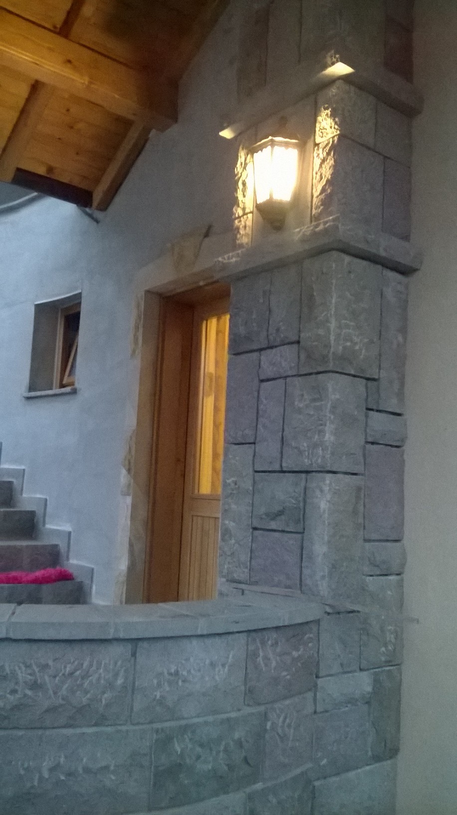

Bravo Astrea! Baš lepo

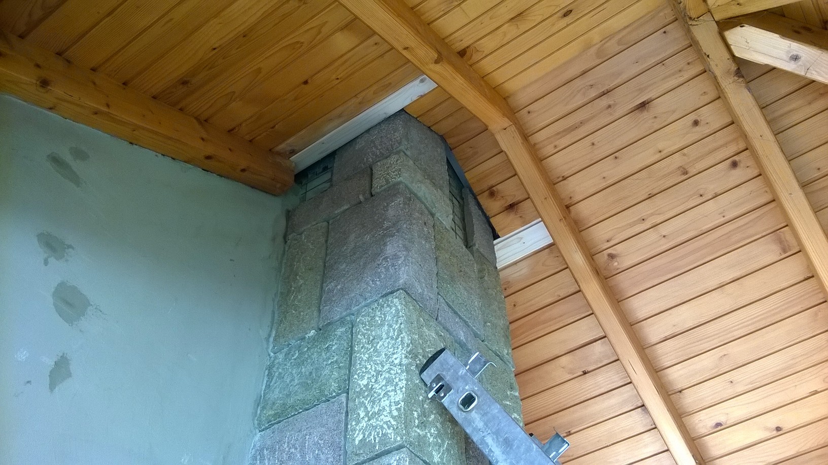

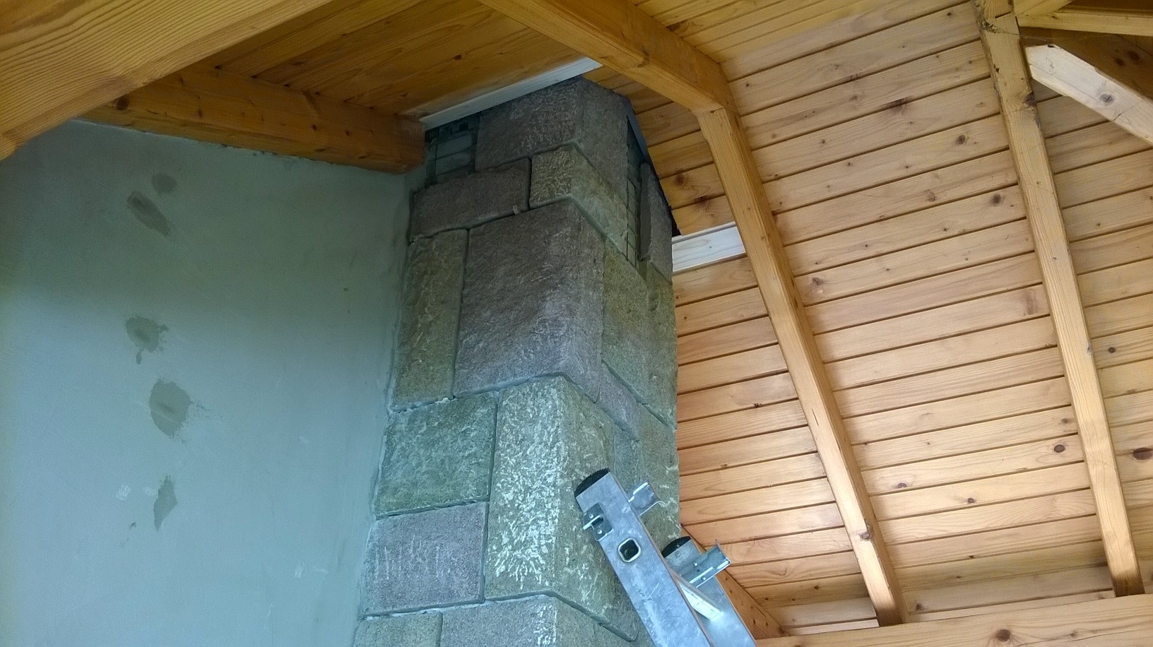

Bravo Astrea! Baš lepo izgleda. Kako su kameni koji su na uglovima dimnjaka izrezani? Ili su i oni kao i oni oko ulaznih vrata gerovani tako da se ne vidi spojnica tj. rez?

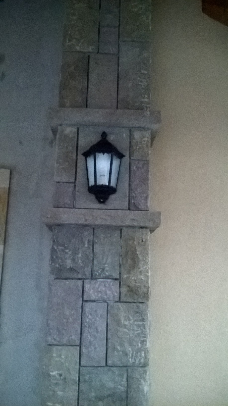

Ugaoni komadi nisu gerovani nego sam kamenje rezao u obliku L-profila. Pogledaj slike 2 i 3 - tu se vidi lepo. Prema mom iskustvu nikakvo gerovanje, ma koliko precizno bilo, neće da sakrije spojnicu dva komada. Jednako je urađeno i oko vrata. S tim što tu nije postavljana podkonstrukcija jer je kamen lepljen bez fugni, oslonjen je na pod terase a i znatno je lakši.
P.S. Što se tiče kamena oko vrata staviću uskoro i bolje i detaljnije slike ...
