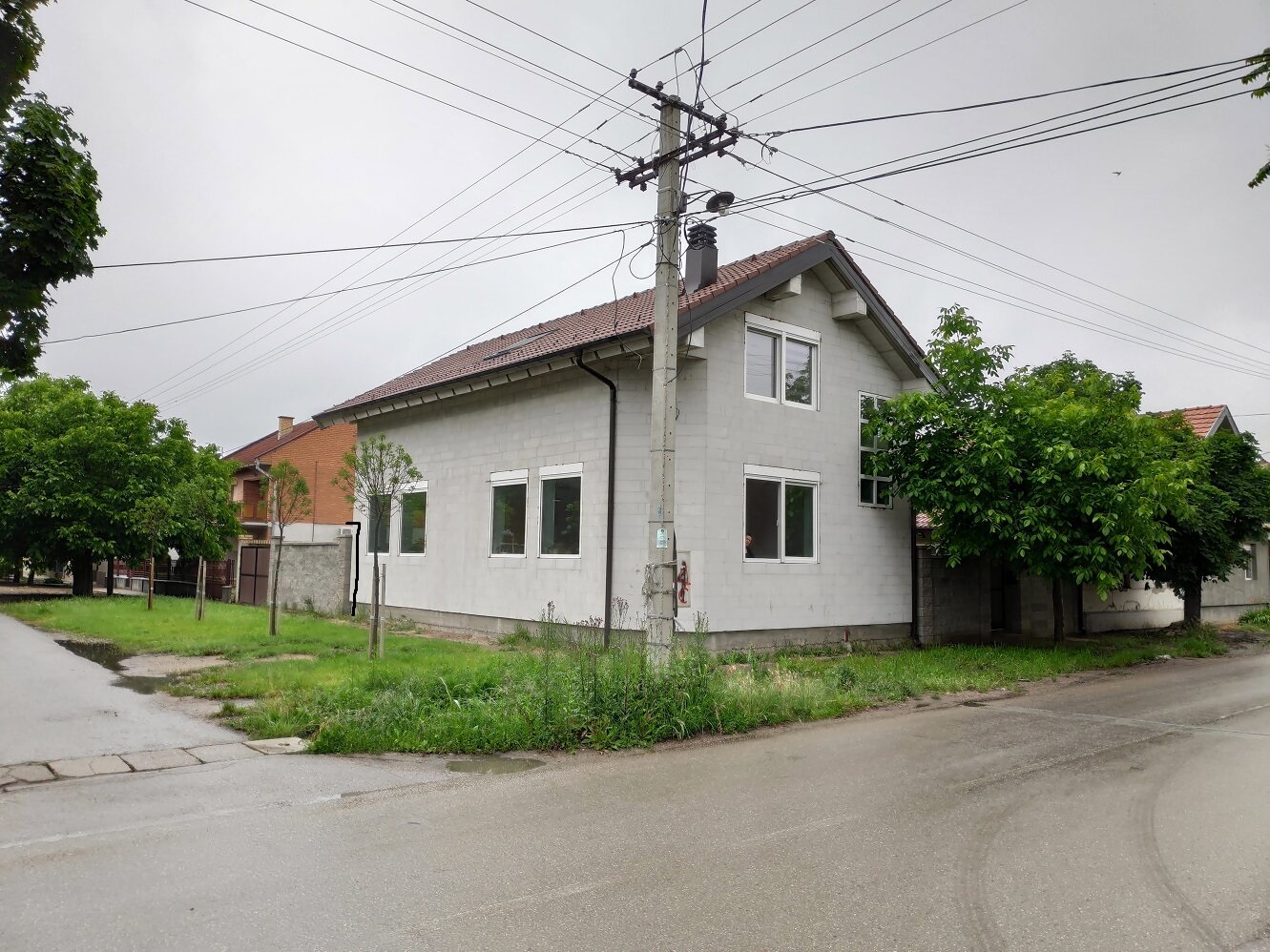

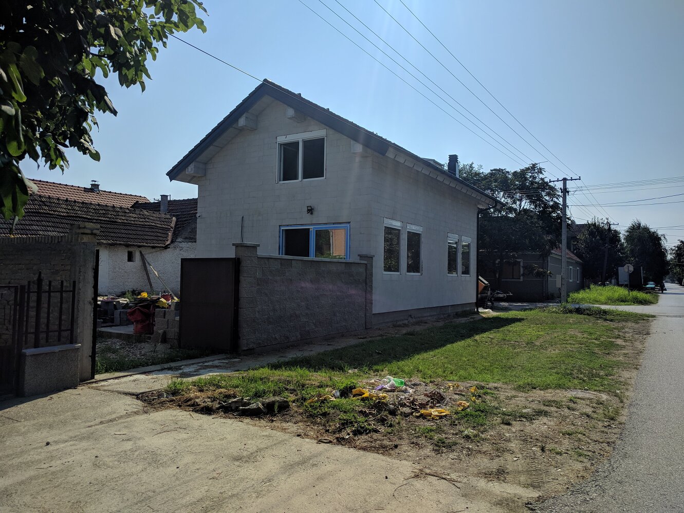

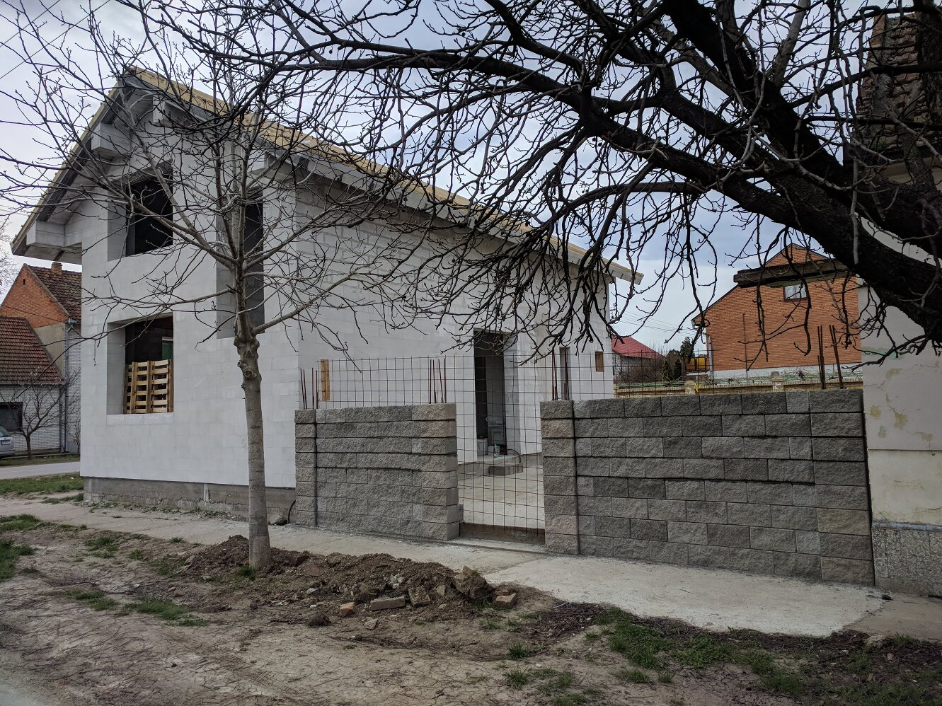

laznen
laznen's picture
Registrovan dana: 14/11/2016
izotop,
Evo i fotke. Ali hajde sada daj neku informaciju. Naveo sam cene koje sam dobio, pravio sam ti podelu za EPS i za vunu, dao slike svoje kuće. Ne znam šta više da uradim. Koliko treba da košta izolacija 200m2 zidova? Za EPS a koliko za vunu? Koliko treba da košta materijal a koliko majstori?
Da li dobro shvatam da su mi dali suviše malu cenu za ovaj posao? Treba da prihvatim dok se ne predomisle? Smile Šalu na stranu, ne bih da su majstori nešto pogrešno shvatili ili da nisu uračunali nešto što svakako treba da se uradi. Ne bih nekoga da zeznem, a ne bih ni mene da zeznu.
Što se tiče nabavke materijala, i ja i majstori bi uzeli materijal na istom lokalnom stovarištu. Majstor verovatno ima bolju cenu pa mu se više isplati da on kupuje materijal.
izotop
izotop's picture
Registrovan dana: 01/03/2010
O cenama ne mogu da govorim. Kao što napisah iznad u toj specigikaciji nedostaje barem hidro/termo izolacija ove sokle . Te krovne betonske grede takođe treba termoizolovati ( stirodur) . Ili su ti majstori mislili da ugrađuju vunu na neki početni profil a ti se posle zajebavaj kako hoćeš sa soklom, okapnicama,... Biće da je to u pitanju. To je šminka, estetika...mogu ljudi da puste mašti na volju koliko hoće. Govorim o pravilnoj ugradnji termoizolacije koja je podloga za sve te kičerice , koje na kraju koštaju taman koliko i "podloga"
laznen
laznen's picture
Eh, nadao sam se da ću dobiti više informacija.
Kada je bilo reči o EPS fasadi navedena je i sokla i grede i streha. Za vunu se više ne sećam. Odložili smo za sledeću godinu pošto želimo da dodamo garažu pa bi radili sve zajedno.
Još uvek ću računati da će mi trebati 4000€ za EPS ili 6000€ za vunu, ali videću sledeće godine kad dodamo tih još kvadrata i ugovorimo detalje.
Zato sam naveo da po informacijama koje imamo je (okvirno) 20€ EPS a 30€ vuna za kontaktnu fasadu. Niko mi nije dao ponudu za ventilisanu, a kada sam sam krenuo da računam materijal odmah dođem do duple cifre a da nemam ni majstore uračunate.
Možeš li bar da nam daš neki prosek za odnos cene EPS, vuna, ventilisana? Naprimer 2:3:6 ili tako nešto?
izotop
izotop's picture
Dugo si na forumu i čitaš diskusije. Ne radim u Srbiji i zato ne mogu da govorim o cenama bilo kakvim. Obrati pažnju na stub ograde, ako radiš kamenu vunu. Mora se ugraditi sturodur iste debljine kao vuna ,širine 10-15cm , a za visinu stuba . Kamena vuna ne sme da ima direktan kontakt za betonskim površinama . Znaš kako @lanzen , ti prvo moraš da napraviš projekat sa svim potrebnim detaljima i elementima sistema da bi ti bilo ko dao predlog za cenu. Odokativne procene nisu zahvalne dok sam ne budeš znao šta hoćeš. Samim tim, jer ne znaš o ovome puno kao ni velika većina "majstora" ( ventilisana ili bilo koja fasada) , moraš unajmiti projektni biro koji se bavi time ili u saradnji za proizvođačem doći do rešenja na papiru pre bilo kakvih konsultacija sa izvođačem radova. Znam da to košta , ali ti nisi ni projektant ni majstor a hteo bi da glumiš arhitektu.
Tek posle plana / projekta možeš upoređivati ili insistirati na kvalitativnim rešenjima raznoraznih "stručnjaka" koji svrate da "pogledaju posao"
I da se razumemo, ventilisanu fasadu ne može da radi bilo ko već jedino firma koja se bavi time i po završenom poslu dobiješ garanciju. Uostalom tako treba da razmišljaš i za EPS ili Kamenu vunu.
Ventilisanu fasadu u SSM varijanti mogu ja da radim sebi ili neke moje kolege,jer su nam poznate zakonitosti i pravila ugradnje.I pored toga bih morao da imam projekat zbog potrebnih elemenata sistema koji izaberem za završnu oblogu. Opisati ovde čitav zanat je u najmanju ruku roman .

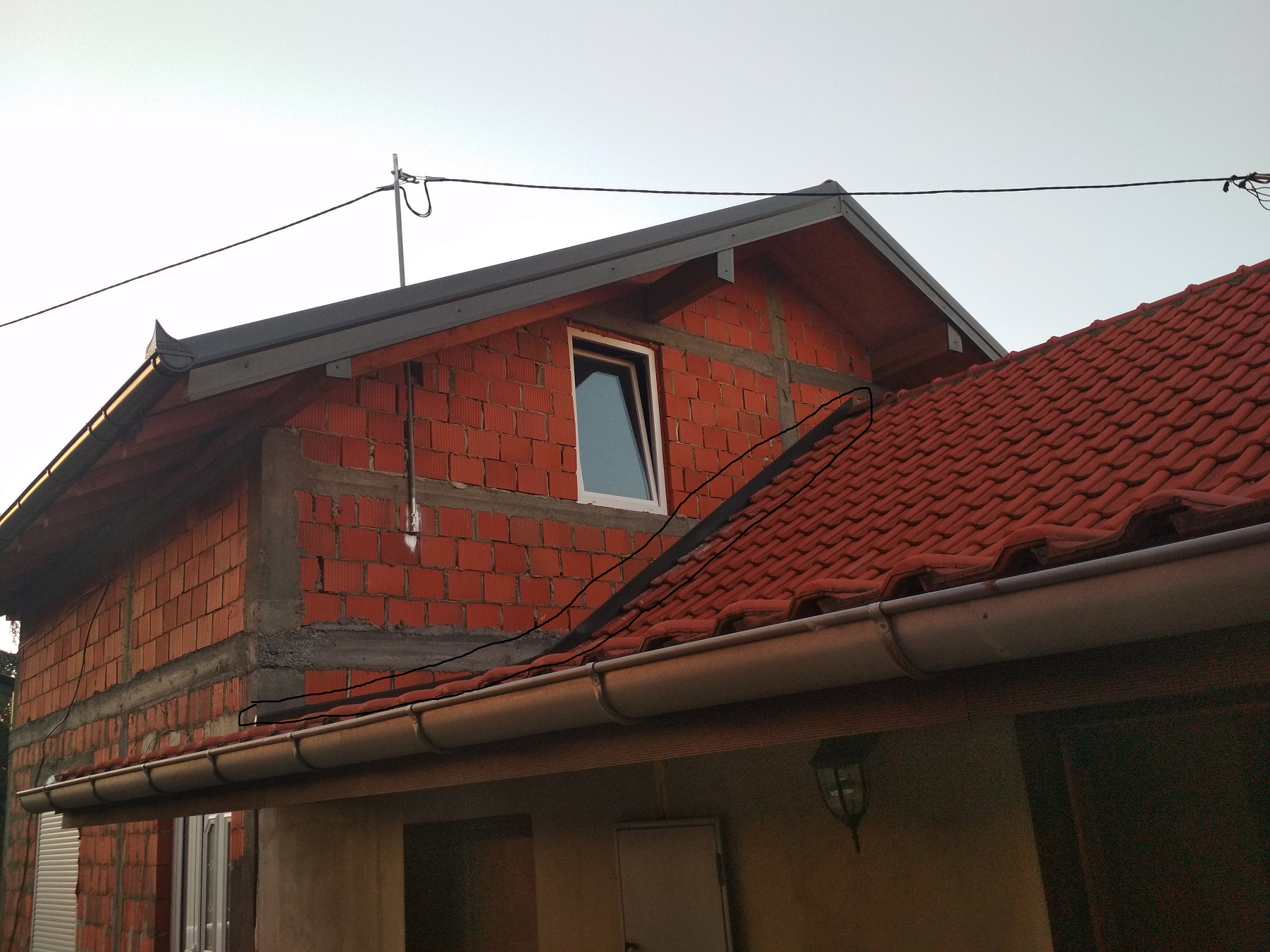

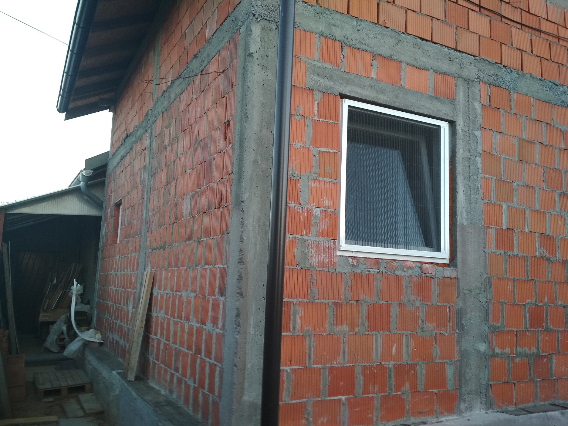

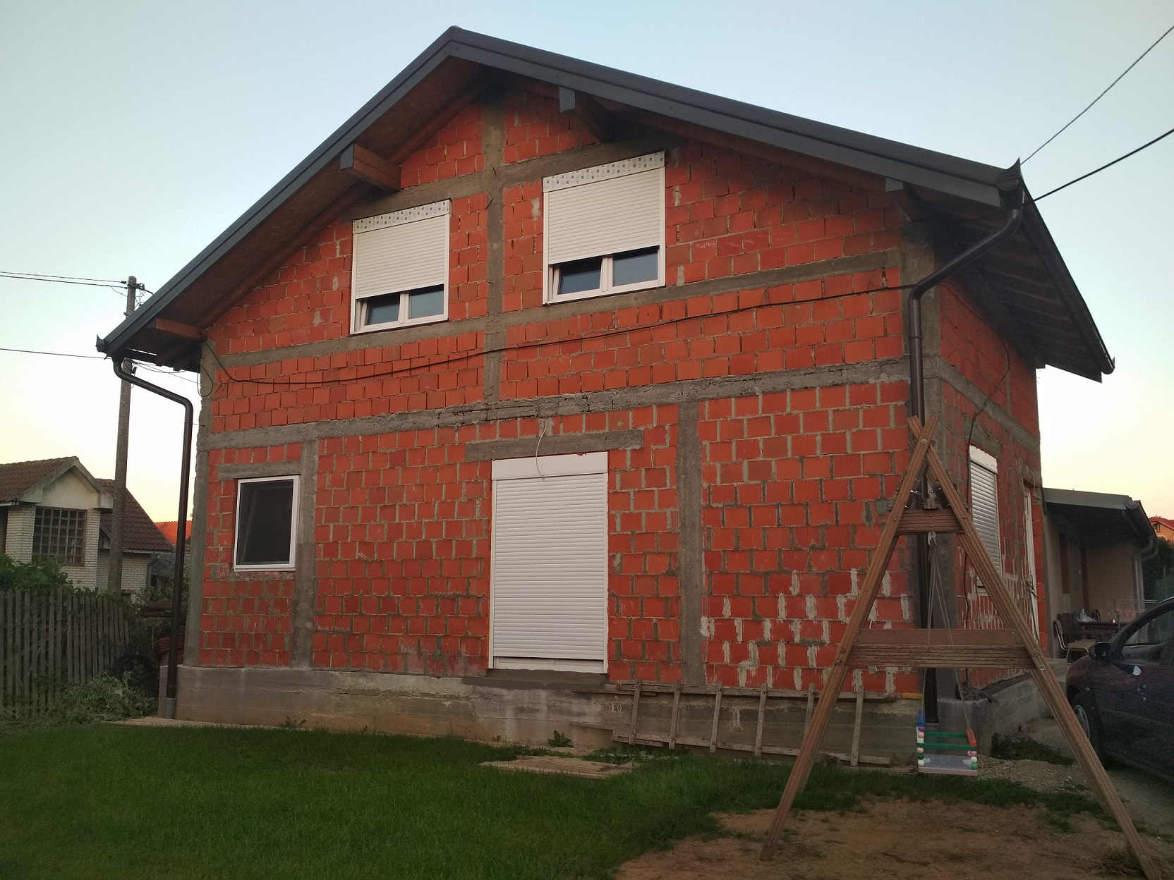

Mladen1982
Mladen1982's picture
Registrovan dana: 15/06/2015
Molim vas za pomoc za proracun debljine termo izolacije.
Radio bih kontakt fasadu sa kamenom vunom.
Kuca je ozidana giter blokom na 25 i 19 cm,unutra omalterisana produznim malterom oko 2 cm.
Hvala.
izotop
izotop's picture
Može li malo preciznije. Istok, zapad,sever,jug ( debljine zida)
-Koliko je temelj izbačen u odnosu na zidove?
Taj temelj se mora hidro/termo izolovati u kompletu i minimum 10cm stirodura na prelazu temelj/zid iste debljine kao i kamena vuna.Odokativno bih rekao minimum 12cm debljina termoizolatora...preporučio bih bar 14 cm.Verovatno će trebati i opšivka/ okapnica na gornjoj ivici temelja.
Izoliranje dela iznad krova (obeleženo na fotografiji ispod). Demontoranje limene opšivke, ugradnja storodura 20cm minimum , zatim opšivka limom (L profil) gde se u donjem delu ponovo montira taj red skinutog crepa. Bilo bi najbolje ugradili L profil sa zubom gde 10-15mm zuba treba ukopati u stirodur a zatim spoj zaliti vododbojnim silikonom.
Na grede vunu lepiti ne građevinskim već hidrofobnim lepkom....zaptivati spoj vune i poprečnih greda kompresivnim trakama a ne akrilom....itd.
