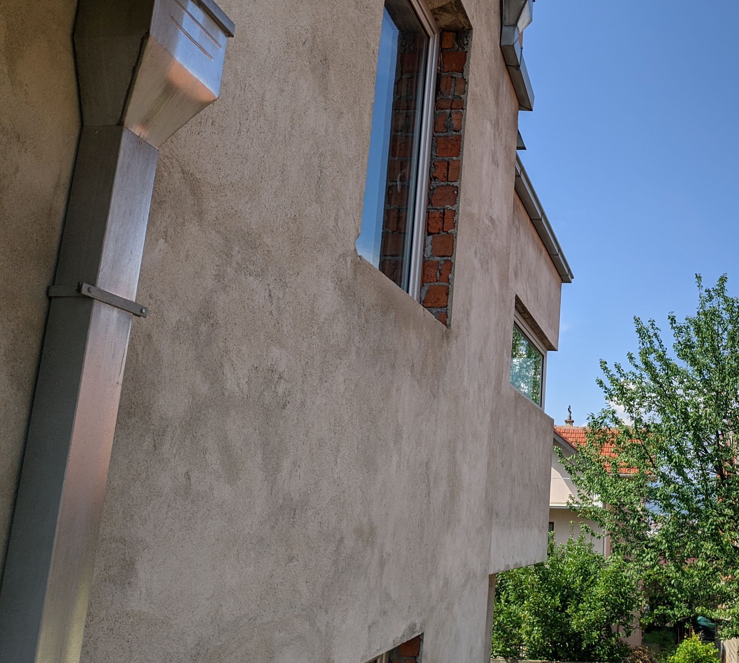

Kakvi podaci su potrebni? Cisto da probam da saznam pa da prosirim svoje pitanje podacima.
Kuca je malterisana pa nemam preterano vidnjive delove. Evo jedna slika oko prozora gde se vidi cigla.
Imam glavni i idejni projekat ako iz toga nesto moze da se izvuce.

Ako ne znaš kako je ozidan fasadni zid...tada se on mora dodatno ankerisati u noseći zid hemijskim tiplovima ( Ficher na primer) u razmaku od 40 cm horizontalno / vertikalno . Oni ne narušavaju postojeći enterijer. Sve u svemu nije jeftin sport. Ali ako hoćeš biti siguran u izvedene radove moraš računati s tim. Nemoj mi zameriti...kaže naš narod "Ne može pita od govana"

Prvo proveri sve sa starim vlasnikom...način ankerisanja fasadnog zida u noseći i pitaj za nekakvu šemu razmaka ankerisanja. Dodatna Izolacija se uvek isplati u određenom vremenskom periodu. Ovo zavisi od početnih ulaganja koja kod tebe mogu biti i veća, ako se fasadni zid mora dodatno pričvrstiti pre drugog sloja termoizolacije. U matematiku za sada ne bih ulazio.
Lazar89nis
Lazar89nis's picture
Registrovan dana: 23/11/2020
Hvala na odgovoru i pojasnjenju. Definitivno cu da se raspitam sta je i kako radio oko fasadnog zida.
Drzimpolazambije
Drzimpolazambije's picture
Registrovan dana: 18/01/2019
Hvala Izotope, odgovor mi je dosta pomogao.
Vezano za stirodur, njegova debljina za tih prvih vertikalnih 15cm bi trebala biti jednaka debljini stiropora koji lepim na fasadu?
Hteo bih jos da pitam sledece:
Zivim u dvojnoj kuci podeljenoj po vertikali, tako da imam komsiju do mene a i u prizemlju ispod mene a niko od njih ne razmislja o izolaciji.
Svoje dve etaze cu sigurno izolovati jer sada renoviram sve komplet. Medjutim brine me mogucnost pojave vlage na tim zidovima koji se granice sa komsijama i koji nece biti izolovani. Da li da pokusam da ih ubedim da izolacija pokrije bar te zajednicke zidove/plocu?
izotop
izotop's picture
Registrovan dana: 01/03/2010
Da, na terasama odozgo i sa strane se ugrađuje XPS iste debljine kao i stiropor. Ima tu još par detalja oko pravilne ugradnje hidro/termo izolacije terase. Bilo bi najbolje čitavu kuću termoizolovati sada zajedno sa komšijama. Naknadne izolacije su nezahvalne upravo na tim pozicijama koje si spomenuo.
-Drugo ,da li je kuća po vertikali monolitna ili sa dilatacijom?
U slučaju da komšija iz prizemlja nije raspoložen za radove, bilo bi dobro da se termoizolacija spusti ispod međuspratne ploče za nekih 30-40cm
