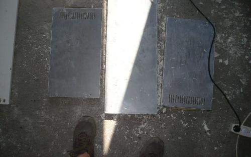

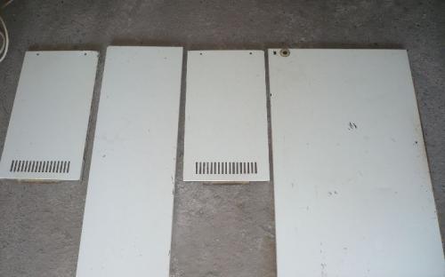

    Poređani, još uvek nedirnuti delovi
  • View the full imagewww.samsvojmajstor.com - amidar - 2011

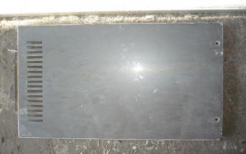

    Nakon skidanja boje fenom nad tri manja dela. Morah malo da ustanem jer sam bio zapeo k'o Muta na tocilo. Sve se ukočih ! :-)
    Izbliza deo sa skinutom bojom.

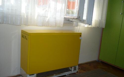

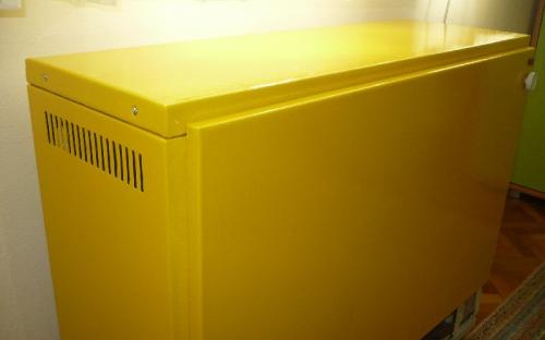

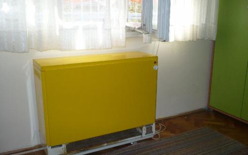

    Rezultat jednonedeljne avanture farbanja pećke. Zadnja strana kao i donji deo pećke, tj. sam kostur nisu farbani ovog puta.
    Sve u svemu i nije tako loše ispalo za prvi put.

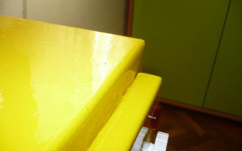

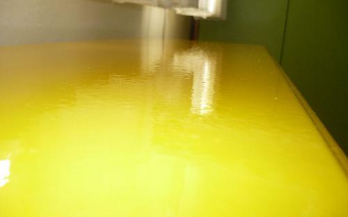

    Gromuljice, tačkice i ostala čudesa koje nisam znao kako da uklonim.
    Ovde se vide još bolje ... Ah, da, pećku sam častio sa novim dugmetom za termostat, tinjalicom i lepim novim šrafčićima.

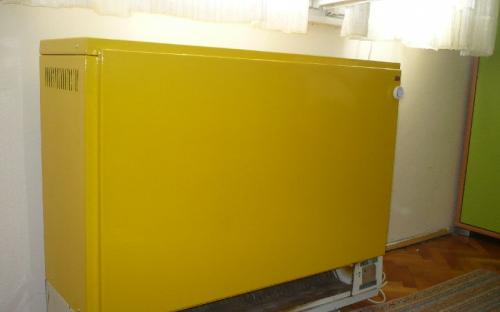

    I za kraj još dva pogleda na pećku, doduše bez donje rešetke koju nameravam da dodatno sredim. Pregorela je na par mesta ...
    I, to bi bilo to, sledeća pećka je od 4.5kW i bacam se na nju dok još ne zahladni.
