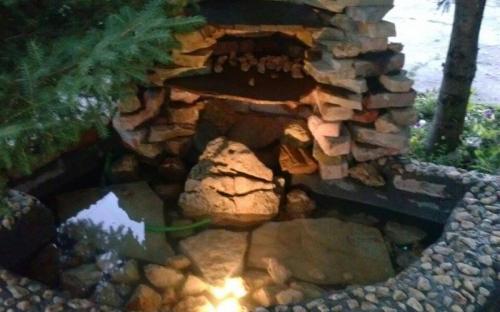

FONTANA (moje delo,nadam se da nije lose ...:) )

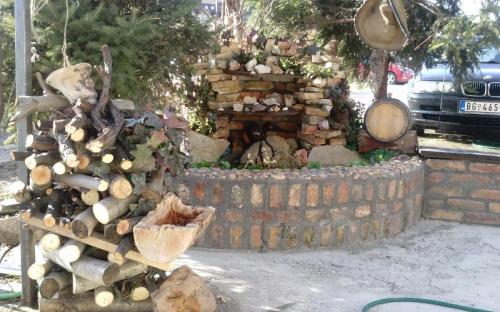

    Cesma pored fontane...

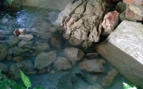

    Cesma u toku izrade...

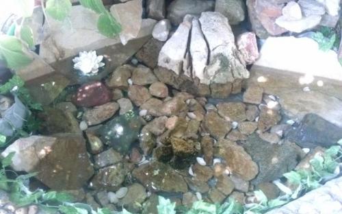

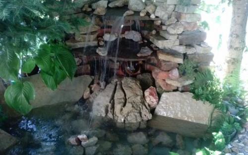

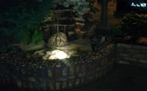

Imao sam problem sa pumpom,nisam znao koju da uzmem,otisao u radnju koja se bavi fontanama i devojka koja radi mi preporuci neku koja kosta 18000..bilo mi malo mnogo...razmisljao i kupio potapajucu pumpu platio 4500, posto nisam znao ni koliki protok vode treba da bude da bi bila ok,tj kolika jacina pumpe jer ova je 7500l .Posto je bila prejaka,ja kupio razdelnik pa jedan deo creva stavio na sredini fontane a drugi deo na vrh zida fontane i ispalo ok pritisak se prepolovio....

Moja nema ventile za smanjenje protoka,a nisam smeo da stavljam jer se plasim da neopteretim pumpu,zato sam stavljao razdelnik i mogu ti reci da savrseno radi...

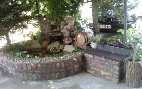

Jedini problem je bio kod mene sto sam je postavljao na beton tj nisam je ukopavao jer na mestu gde sam planirao da je stavim vec je bilo izbetonirano ali sam uspeo nekako jer se folija slobo lepi za zidove a dubina je oko 40 cm..

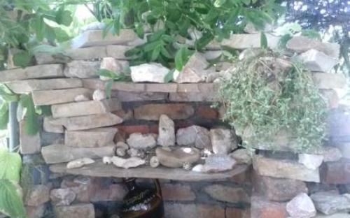

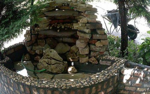

Hvala na savetu,za majstore i totalno upravu,ja sam pokusao da se kontsultujem sa drugom koji pravi fonrane tj odrzava travnjake......kad je poceo da mi prica sta mi sve treba i kako je to komplikovano ja zanemeo.
Malo sam se plasio da voda neprobije negde ali na kraju sam dibru izolaciju uradio i nigde necuri niti se pojavljuje vlaga,jedina stvar koju
nisam uradio je to da sam trebao negde u dnu da ostavim neki odusak za pranje fontane tj samo da sam prilikom zidanja uzidao cev na dnu stavim ventil i super ali ko ce se setiti svega,
Mada i ovako posto od pumpe tj od razdelnika vode dva creva jedno je u fontani na sredini a jedno na vrhu zida,ja spustim ovo sto je na zidu ukljucim pumpu vida otice a u fontani pustim drugo crevo sa cistom vodom, za nekih 45 minuta voda kao sa kopaonika Smile
