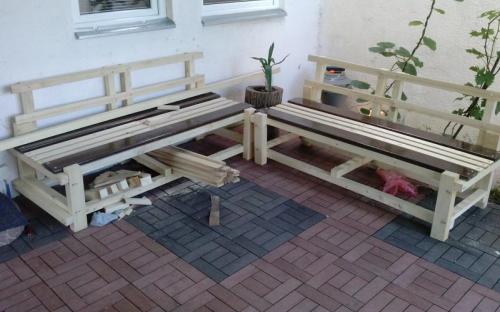

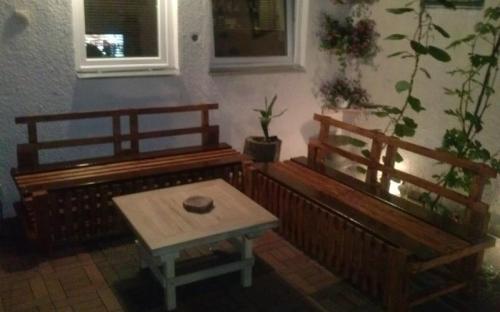

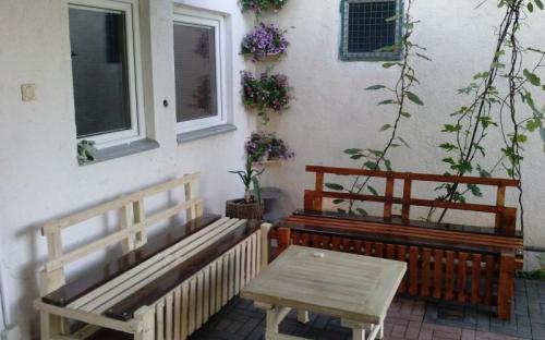

Klupe i sto za bastu.....
Posto sam hteo da kupim neke garnituru za bastu,posle razgovora sa par prodavaca,u pitanju su bile garniture od euro paleta,cene su bile bas....
Malo sam racunao i napravio nesto sto je dosta jeftinije a mislim da izgleda dobro..

Odlicno je ispalo!
Da li bi mogao da okacis i neku dimenziju klupa i orjentaciono , da napises od cega si pravio , kako si vezivao ili su ukucavao ekserima i koliko je kostalo?
Hvala i jos jednom pohvale

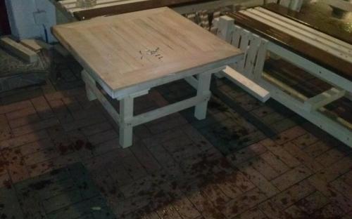

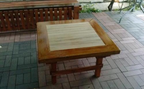

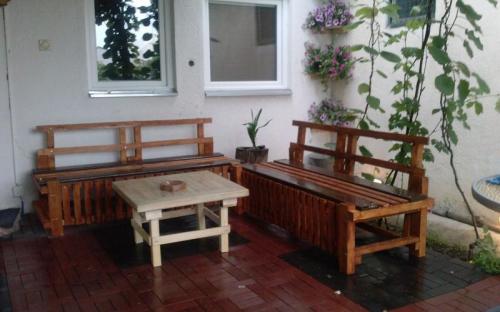

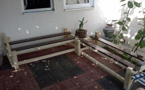

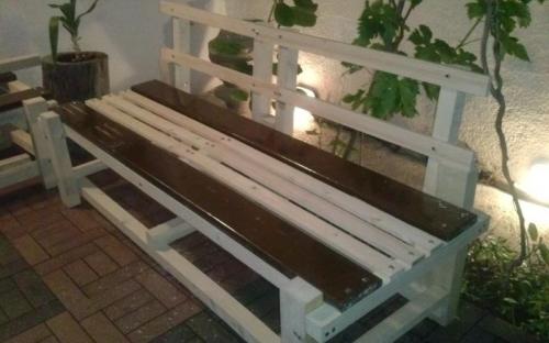

Hvala za pohvale,sve sto sam pravio i sekao nigde nisam nisam unapred crtao skicirao i ostalo,onako laicki sam poceo.
Materijal je od bukovine i camovine i cena za obe je ispala sa zastitom i srafovima oko 5000 din.
Velicina klupe je 160 x 50 naslon 35.
Izmericu sve detaljno pa cu napisati mere pojedinacno svake gredice i daske,u sustini sve ide od gredica 8x5 i 4x4,i i malih dasaka koje sam kupio od brodskog poda secene na pola koliko sam ja video upakovane sve zajedno mislim da ima 1 kvadrat kostaju 600 din i ima u pakovanju 20 kom dovoljno za jednu klupu,srafovi su sestica sa navojem za deset kljuc, ima par duzina u zavisnosti od gredica,eksrei mali i sandolin sa voskom....ubodna testera,busilica sa 4 burgijom (malo teze se zavija ali dobri drzi) i dobra volja....
Klupe su odlicne...dobar je i sto, mozda bi sto jos ljepse izgledao da su mu nogari malo deblji.
Porucio sam sundjere i jastuke nadam se da ce da budu ok..
