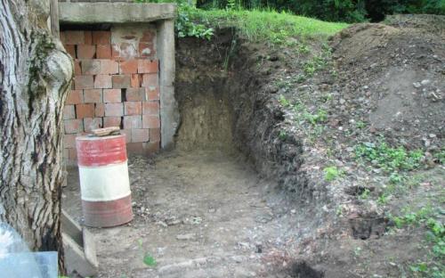

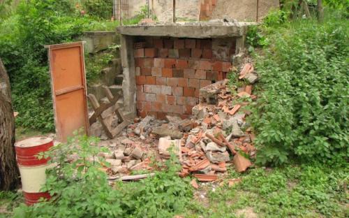

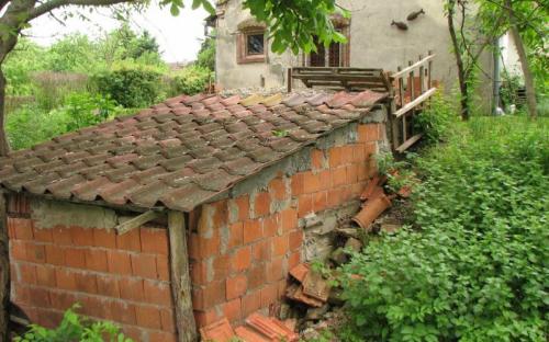

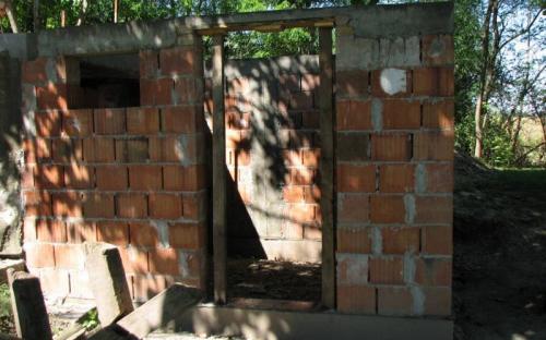

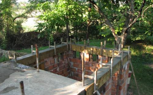

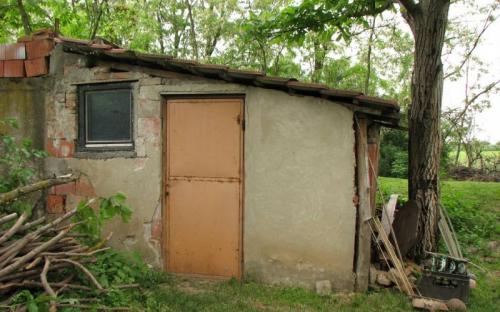

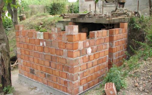

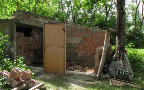

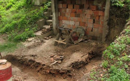

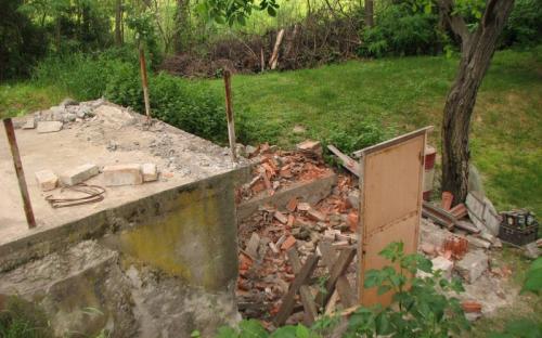

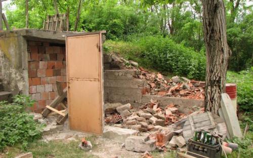

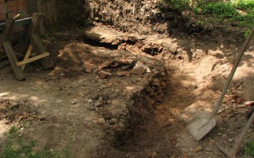

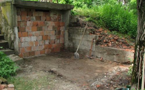

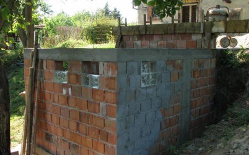

Ovako renovirana mi deluje mnogo prozračnija Smile
Tue, 02/07/2013 - 11:40
eddief
eddief's picture
Registrovan dana: 16/04/2010

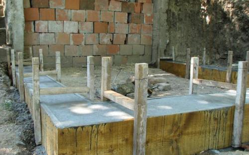

Da. Ima i vise prostora. Mnogo vise prostora. Da je ostavim ovako?

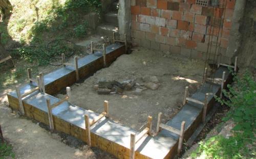

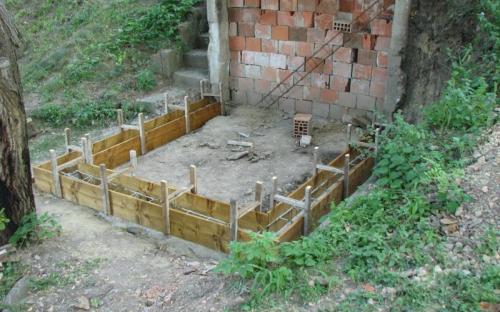

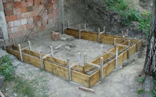

Tue, 02/07/2013 - 18:45

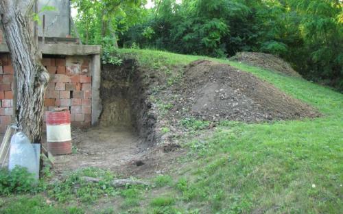

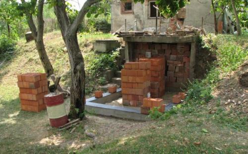

White_Lion
White_Lion's picture
Registrovan dana: 28/01/2013

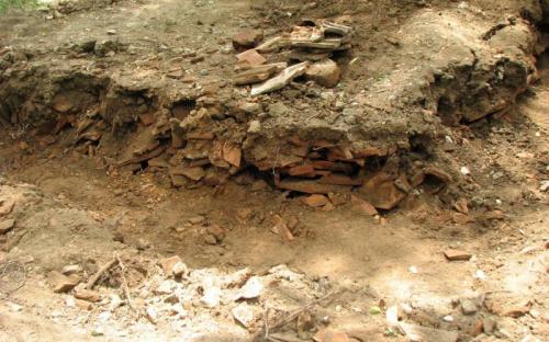

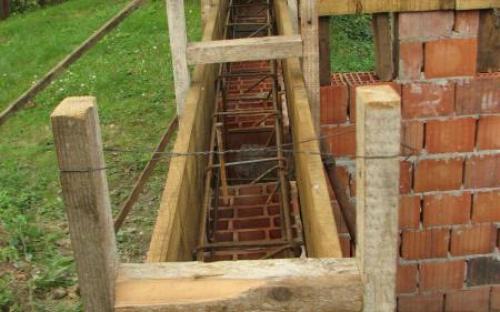

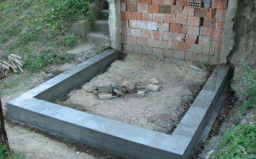

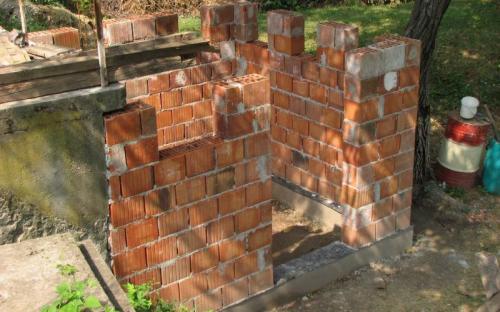

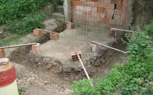

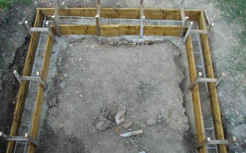

Još ukopaj, za cca 1 ašov. Prvo, bio objekat već, znači tlo je dovoljno zbijeno. Drugo, imaš sa jedne strane usek, znači, nema izmrzavanja (na toj strani) - vodi računa o vodi u tlu, napravi drenažni nasip iza zida- šljunak. Treće, armiraj temeljnu traku sa bar +/- 2R fi10. Četvrto, što polupa sve one blokove, mogao si ih iskoristiti ( sem prvog reda)... sretno
ČUVAJ SE STRUČNJAKA OPŠTE PRAKSE!
Thu, 04/07/2013 - 07:30
eddief
eddief's picture
Ukopam li još jedan ašov u dubinu temelj će biti 50-60cm visine. Ako to propisno armiram moći ću dva sprata i potkrovlje da nazidam na njega. Šupa će se zidati blokovima i imaće limeni krov. Nije to baš toliki teret. Naravno, bolje napraviti jače nego posle da puca. Blokove nisam sve porazbijao. Šta god je moglo skinuto je ucelo.
Wed, 10/07/2013 - 00:41
Vukoje.B
Vukoje.B's picture
Registrovan dana: 13/11/2009

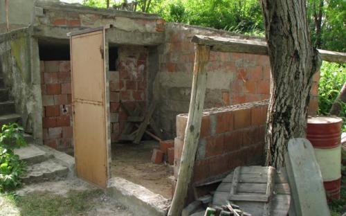

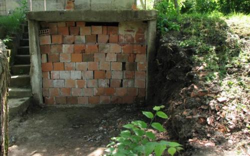

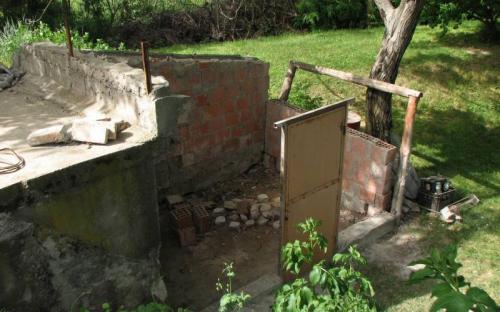

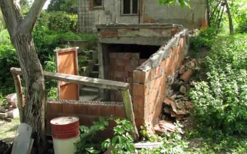

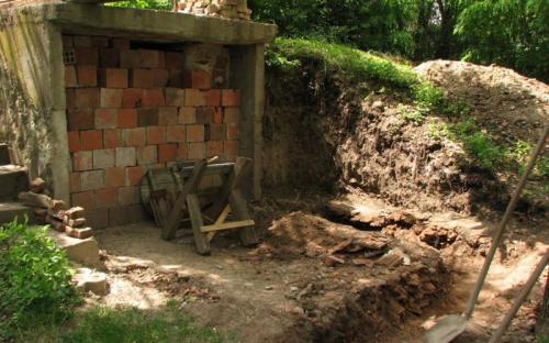

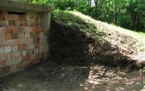

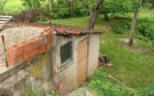

Šta je iza onog preostalog zida od blokova?
Šteta bi bilo da se taj prostor ne iskoristi, kad se već radi.
Ništa ne ostavljam nezavrš
Wed, 10/07/2013 - 10:45
eddief
eddief's picture
Taj objekat je prvobitno sagrađen. Služio je kao podrum i hidrofor je bio smešten tu. Ovaj srušeni deo je naknadno dozidan ali dosta loše, bez temelja i na drvenim stubovima. Sada hoću da napravim istu stvar samo trajnije. Podrum je zatvoren blokovima koji su preživeli rušenje jer je pun drva, dasaka i građe koju ne bih da mi pokradu.

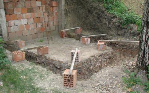

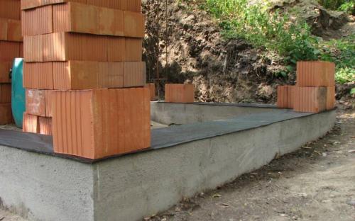

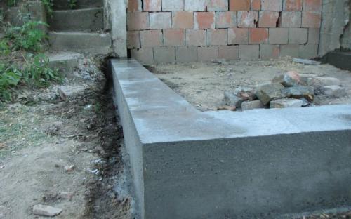

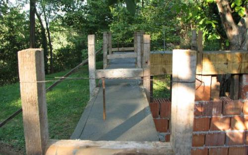

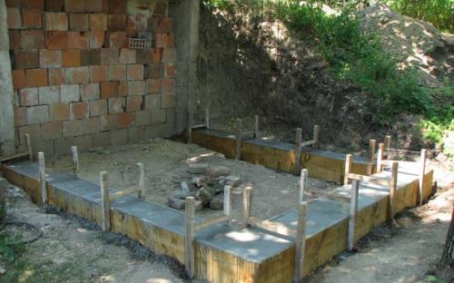

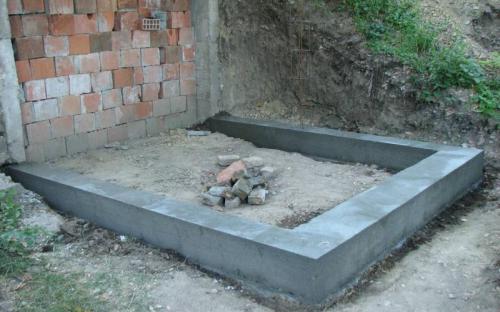

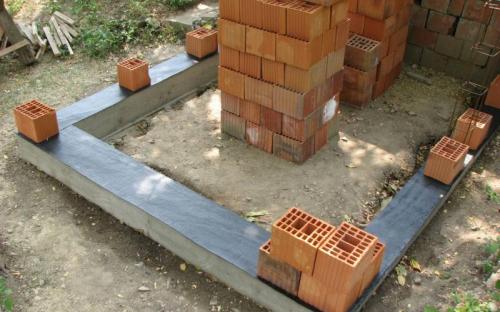

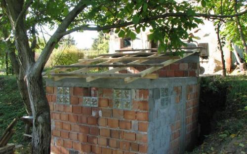

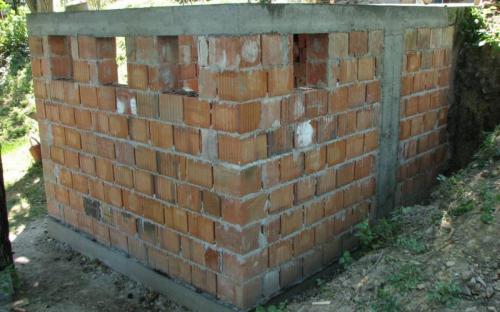

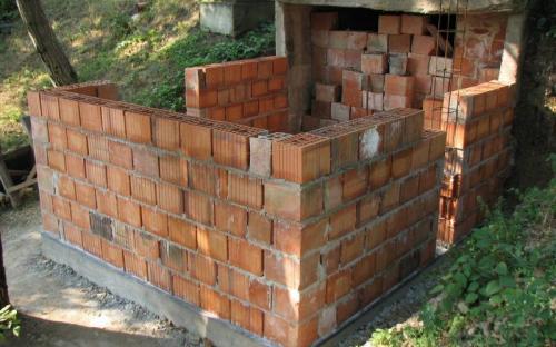

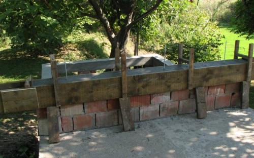

Sat, 03/08/2013 - 11:29
eddief
eddief's picture

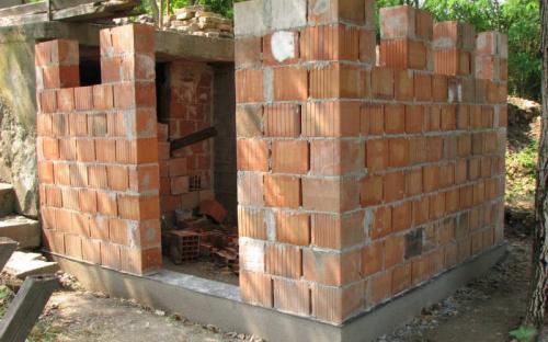

Konačno, temelj je izliven.

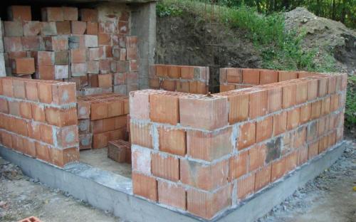

Wed, 25/09/2013 - 17:42
alfa90
alfa90's picture
Registrovan dana: 31/01/2011

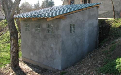

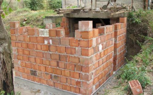

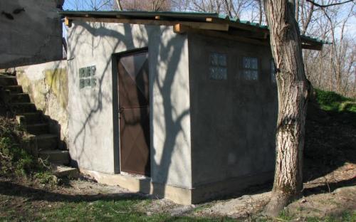

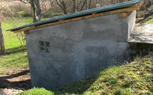

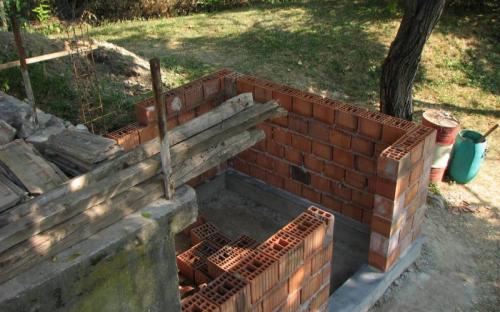

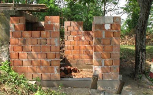

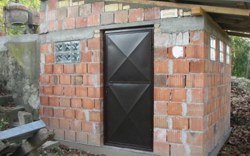

""Renoviranje šupe"" ???
Meni se čini da ovo nije renoviranje šupe već izgradnja nove, inače čestitke što se tiče izvođenja građevinskih radova, na kraju će biti bolja šupa od kuće.
Wed, 25/09/2013 - 21:35
eddief
eddief's picture
Hvala. Bice dok se ne do'vatim kuce. Smile
