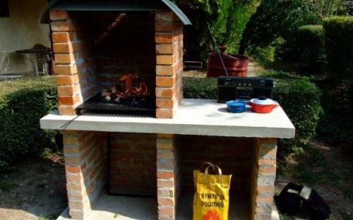

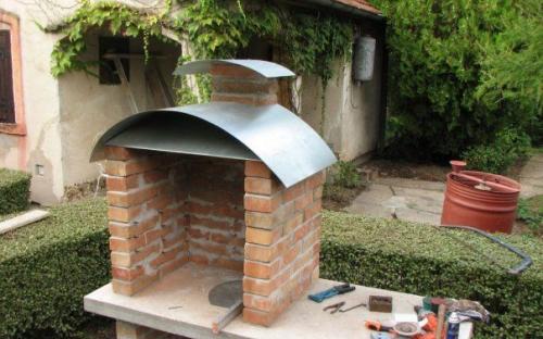

bravo! hirurski jednostavno bez mnogo komplikacija!!
Wed, 07/09/2011 - 14:33
Charlie Brown
Charlie Brown's picture
Registrovan dana: 07/09/2011
Svaka čast.

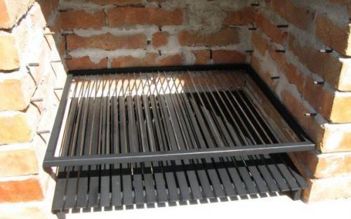

Jel imaš neki dobar paten za premeštanje "žice" po visini?
Thu, 08/09/2011 - 12:35
pazovan
pazovan's picture
Registrovan dana: 18/06/2010
Odlično - sve pohvale!!
Jednostavno i komforno. Dopada mi se što ima i radnu površinu.

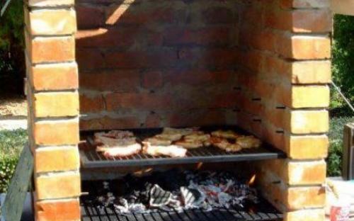

Jedino me brine da li će cigla da istrpi stalno loženje? Možda ložište ipak treba obložiti nekim šamotnim opekama?!
Takođe je i vikendica super, sve pod konac, bar koliko se vidi na fotkama.
@Charlie Brown - pogledaj pažljivije ložište, zazidani su komadi armature u nekoliko visina, deluje lako je za korišćenje.
Fri, 09/09/2011 - 13:55
eddief
eddief's picture
Registrovan dana: 16/04/2010
Hvala svima na pohvalama. Kao sto pazovan kaze, resetka se postavi na zazidane armature na zeljenu visinu. Jedini problem je sto nisam napravio drske za resetku. Zanosio sam se da napravim drske koje se mogu skidati, kao na fancy tiganjima, da ne smetaju dok se rostilja. Medjutim, nisam smislio nista pametno, pa su potpuno izostale. Smile

Predlog za drške.
probuši tu kutijastu šipku vertikalno na dva mjesta, a kao drške koristi dvije šipke (npr armaturu promjera 6mm ) koje se mogu provući kroz rupe (neka rupe u tom slucaju budu od 7-8 mm ).

Još jedan dokaz da jednostavne forme ispadnu jako dobro.Slažem se sa Pazovanom u vezi ložišta možda bih mogao zaštititi sa običnom žutom zemljom ili možda crepom.Sve u svemu korektno izgleda pedantno svaka čast!

ZmajRS, prihvatam resenje uz mali dodatak. Mrzi me da crtam, stavicu fotke kad bude gotovo. Hvala na ideji.

Odlicno uradjeno, a i savrseno se uklapa s kucom u pozdaini.. Ja sam iz krajeva gde je rostilj clan porodice-- Leskovac, pa mi neces zameriti, nije li resetka na kojoj se stavlja meso preretka za rostiljsko meso. Pozdrav.
Wed, 18/01/2012 - 20:51
eddief
eddief's picture
Jos mi nista nije propalo kroz resetku. Tanke kobaje stavim popreko i nema problema. Smile

Sve ok ,ali trebao si stavit bojani lim smeđi.Bilo bi 100%bolje.
