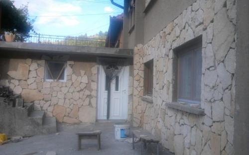

    kameni mozaik prvi dan ljepljenja

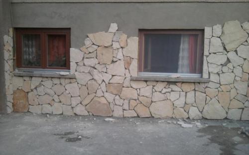

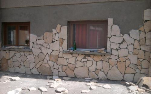

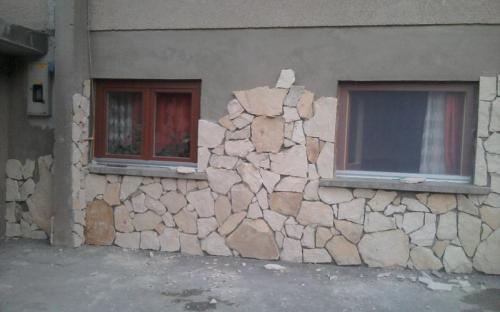

    pola zaljepljeno do prvog nivoa kuce, vec se vidi zamisljeni izgled

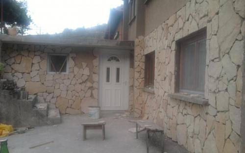

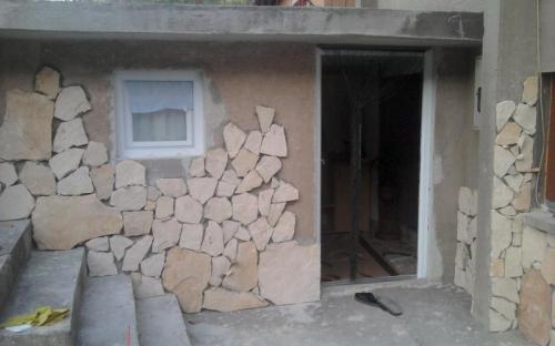

    skoro pa zavrseno ljepljenje plocica jedne strane

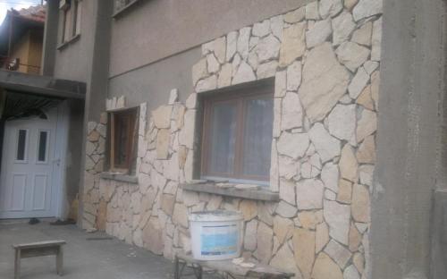

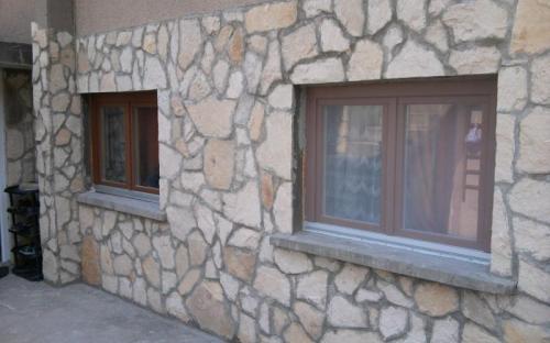

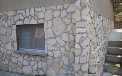

Preko stare oronule fasade su dograđeni noseči stubovi za gornji sprat i izgubljen je prvobitni izgled kuće. Ideja je da se polijepi prirodni kamen cijepan u pločice, da bi dobio efekat kamenog zida. Nakon polijepljenog kamena pristupam izradi fuga popunjavanjem prostora između kamenih ploča, farbanje fuga u boju prozora i konacno lakiranje komplet zida.
