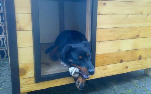

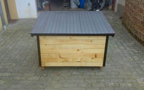

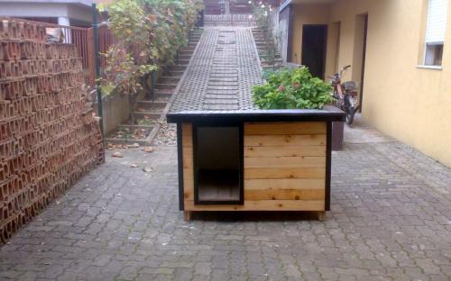

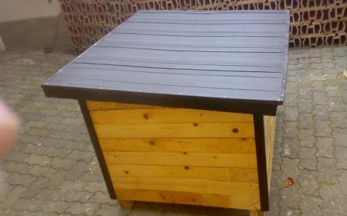

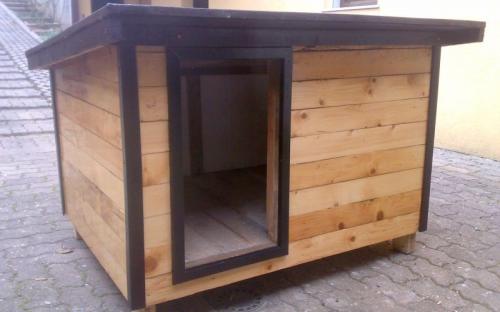

Mojih ruku delo, za ovog "momčića" od šest meseci...

Obicno se s desne strane vrata otprilike do polovine radi pregrada, tako da je pas
bolje zasticen od hladnoce i vetra.Uhladnim danima na vrata se postavlja ponjava tako
da dodatno stiti.

Možda bude i to... U tom momentu kućica još nije bila potpuno završena, još mi je bilo ostalo da je obložim iznutra, a za tu pregradu sam se dvoumio da li da je stavim ili ne. Mislim da mu neće biti hladno jer je kućica vrlo dobro izolovana.

bez obzira kolko izolovao ulaziće hladno veliki je ulaz
a i poenta kod kuća za pse je efekat brloga mali otvor i onda se pas oseća

Kucica je pravljena po merama koje sam skinuo sa jednog sajta.

Plan dobar, uradjeno pedantno. Osnovna zamerka je sto ce pas izgristi drvenu kucu.

kucica je super,nece je izgristi(dobro mozda malo dok mu ne dosadi kao mom).na vrata stavi platno pa onda trake od deblje gume tako da ce pas sam zagrejati unutrasnjost.kod mog u kucici bude kao da ima grejanje i kad je minus napolju

Ajde mi malo pojasni to sa platnom i trakama od gume. Ne mogu da stvorim sliku kako bi to izgledalo???. Postavio sam ja trake od jutanog džaka, koje nisu trajale jedno popodne (pokidao ih je u komadiće). Pozdrav!
