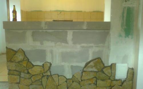

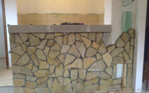

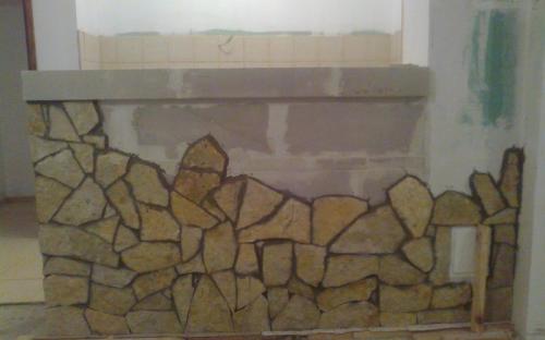

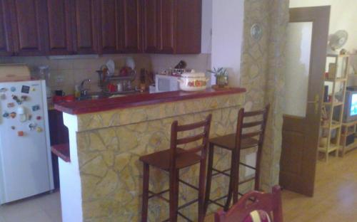

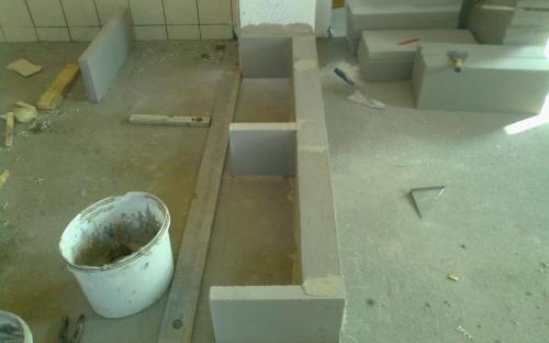

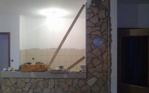

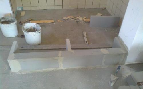

Ovo sam odradio sam,prvi put i ispalo je odlicno.Neka ovo bude inspiracija nekom ko razmislja o necem slicnom. Smile

Lepo! Čime si lepio kamen?

Pozdrav.Hvala.Lepio sam Ceresitovim lepkom za plocice,ali za spoljasnje lepljenje(plocice) jer je agresivniji i otporniji na atmosferske uticaje.Morao sam samo da brusilicom pravim zljebove na poledjini kamena kako bi pomogao da sto bolje prione na zid.

Lepo urađen šank. Koliko je visok?

Hvala.Visok je 1,20m.

Da li si lepio onaj kamen reljefni ( sa izbocinama ) ili ravni sa obadve strane,sve zavisi od kamena nevidim kakav je tvoj kamen,da li je jedna strana ravna gde je secena a druga reljefna prirodna,ja sam radeo coklu kuce sa reljefnim kamenom gde mnogo prirodnije izgleda kada se uradi sa reljefnim kamenom tako da planiram i sank sa njim da uradim,Mozda je skupo da se lepi leptok za plocice sa jam u pocetku njime lepio ali je sasvim dovoljno malterom dva prema jedan,sa masom za fugiranje jedan prema jedan stim sto za fuge koristim malo oksidnu boju da nije mnogo bela kada se osusi,i da dobije na lepoti kada se izlakira.Sank ti je ekstra ispao,sve pohvale!

Hvala ti.Ovo je prirodni kamen reljefni sa jedne strane i gladak sa druge strane.Tu stranu koju sam lepio na zid sam morao brusilicom da kanalisem tj. da napravim zljebove slicne onima na plocicama kako mi ne bi otpao.Malo vise prasine,ali sam preziveo. Smile Lepio sam ga sa lepkom jer je taj lepak za ekstremne temperature,a meni je pored sanka dimnjak i imam Alfin kamin koji jako zraci toplotu.Samo iz tog razloga nisam radio sa malterom mada moze i tako.
