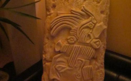

hvala za pohvale Peco! nije tajna naravno.. evo ovako- materijal od kojeg se izradjuje ovakav kako bih ga ja nazvao (ispravite me ako gresim) 3D reljefni rad- u mom slucaju je tvrdo presovani stiropor,ja sam nasao 25gramski..tvrdjeg za sad nema..jednostavan je za obradu-seciranje,rezbarenje,fino smirglanje do zeljenog oblika. po meni meksi nebi valjao zbog granulacije(kuglica) koje bi se prilikom obrade kidale,odvajale.. uzeti tablu stiropora,precrtati ili nacrtati zeljeni motiv(konture) i krenutu u lagano seciranje oblika ..zatim obaranje nivoa,zavisno od debljine stipora i motiva..kada dobijemo zeljeni oblik-ukoliko je potrebno obraditi neke delove finom smirglom(uglavnom ivice)..ojacati-licno ja koristim smesu (cementno mleko,ali sa kvarcnim peskom-u obicnom navodno ima zemlje,to jest blata)..umutiti smesu,otprilike gustine gustok soka..cetkom ravnomerno naneti svuda(povrsno,jako vazno)..jer nakon nanosenja uzimamo sito,najsitnijeg oka,u njega stavljamo opet kvarci pesak i lagano,povrsno i jednako pokrivamo reljef..zavrsni sloj ojacanja (kvarcni pesak) daje mnogo lepu priliku za sencenje akrilnim bojama! to bi bilo otprilike to..konacan rezultat je imitacija kamena.s tim sto taj proizvod moze posluziti i kao sablon za kalup,pa u kalup mozemo liti beton..tako da bi na kraju imao izgled a i tezinu pravog kamena.. toliko od mene,nadam se da sam obogatio ovaj forum mojim novim iskustvom vezano za free art! (stize jos slika).. pozz svim umetnicima..i naravno- umetnicama! Smile

super izgleda zanimljiva tehnika
a izgleda extra
kaži gde nalaziš motive ja sam tražio hteo sam u drvetu da rezbarim nešto slično

Dopada mi se i patina i rustičnost koju su izveo na njima.
Kao i peradetlić i ja sam imao želju/ideju da se bakćem sa ovim asteškim motivima, kojih ima u izobilju ali nikad nisam mrdnou dalje od ideje Sad
E sad, što se tiče 'ojačavanja' možeš pokušati i sa transparentnim ili belim drvofiksom. malo ga razrediš vodom i premažeš. Dobićeš tanak i čvrst film. Mislim da može da se boji i drvofiks direktno ili možeš odmah u njega dodati neku količinu akrilne boje iz tube. Takođe možeš pomešati drvofiks sa polikolorom 1:1 + malo vode i tom smešom premazati rad - ova podloga je odlična za farbanje temperama, uljanim bojama... Takođe, dok je drvofiks svež možeš ga posuti peskom, piljevinom... Naravno, nemoraš ništa od ovoga jer si se dobro snašao i sa cementaom ali mi se čini da je drvofiks lakši za rad.
Kada fotkaš reljefe koristi bočno svetlo i bez blica, da bi dobio što izraženije senke koje i jesu osnova reljefa. Videćeš da će ti radovi tako izgledati bolje, izražajnije. Pogledaj kako su fotkani reljefi na sajtu koji si preporučio. Ovo sa bočnim svetlom važi i u procesu izrade - malo dubiš sa svetlom sa leve strane, pa malo prebaciš svetlo sa desne strane, od gore...

hvala za pohvale i savete..dobra ideja za drvofiks..mozda cak i bolja-cement ga zatrpa puno a i u odnosu na drvofiks je prljav..

Zaista super izgleda!! Na prvi pogled sam pomislila da obrađuješ u siporeksu. Pravila sam svojevremeno nešto (minijature srednjevekovnih kula i zamkova) iz siporeksa koji je takođe veoma zahvalan za oblikovanje, ja sam ga rezbarila nožem, turpijicom i sl...
Sad kada sam videla sajt sa koga uzimaš motive rešila sam i šta ću sa blokom siporeksa koji ljubomorno čuvam za neku dobru ideju Smile)
