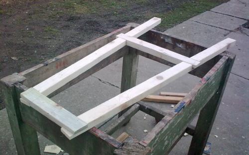

    sečenje letvi
  • View the full imagewww.samsvojmajstor.com - pazovan - 2012
    uklapanje

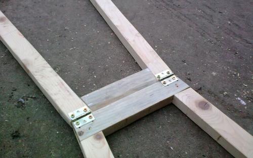

    rihtanje šarki

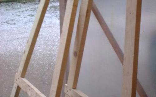

Pre nekog vremena naleteh u Delta Sitiju na ove mini štafelaje za decu. Dete je rado crtalo na njima a kako je za ng dobila tablu A3 sa kredama, red je bio da joj napravim jedan - u mojoj izvedbi. Malo robustan i težak ali koristimo ga. Ako ništa onda za pentranje Laughing out loud
Dimenzije: visina 100cm, širina nogu 50cm, širina vrha 40cm, prečka na oko 40cm od dole.
Potreban materijal: letva - 6,5 metara, šrafovi 4x25 - 16 kom (za spajanje rama), šrafovi 4x60 - 4 kom (za vezivanje prečke koja drži tablu), šrafovi 4x18- 8 kom za spajanje šarki.
Da bih sprečio da se štafelaj raširi vezao sam kanapom ramove ali posle nekoliko dana korišćenja i par padanja, uvideh da je bolje napraviti neku čvrstu vezu, npr komad armature fi-6, koji bi se fiksirao u otvorenom položaju te time sprečio zaklapanje ramova. Kad ovo doradim okačiću fotku.
