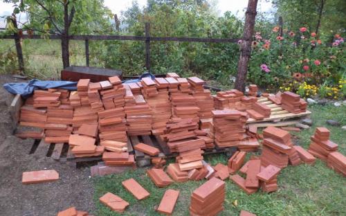

Stara cigla - podne
Submitted by Stena2010 on Sat, 05/10/2013 - 14:07
4
Your rating: None Average: 4 (2 glasova)
  • View the full imagewww.samsvojmajstor.com - Stena2010 - 2013

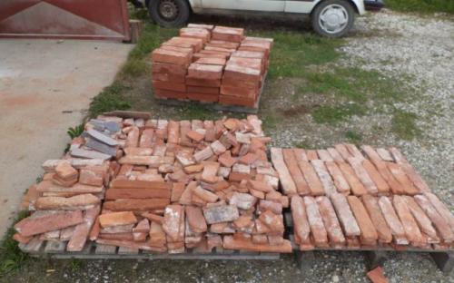

    secena opeka1
    secena opeka2
    secena opeka3
    secena opeka4

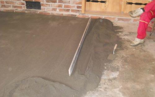

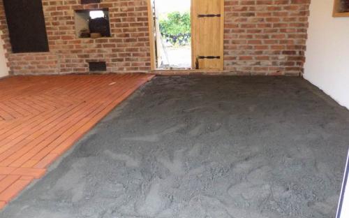

    priprema ravnjajuci
    ravnjajuci1
    ravnjajuci2

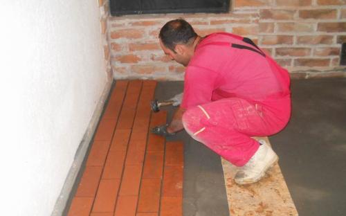

    postavnjanje1
    postavljanje2
    postavljanje3
    postavljanje4
    postavljanje5
    kraj pod 1
    secenje
    kraj pod 2
    fugovanje
    fugovanje2
    kraj premaz 1
    kraj premaz 2
    kraj premaz 3
    kraj mokri efekat 1
    kraj mokri efekat 2
  • www.samsvojmajstor.com - Stena2010 - 2013

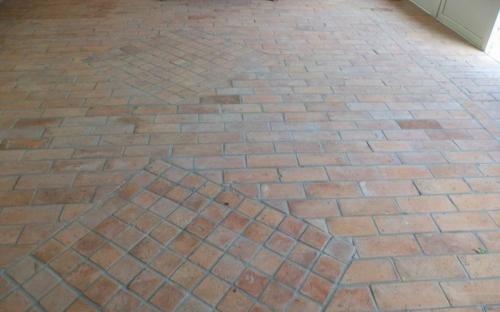

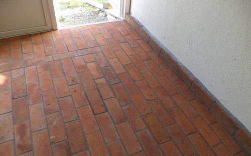

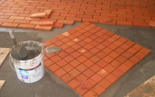

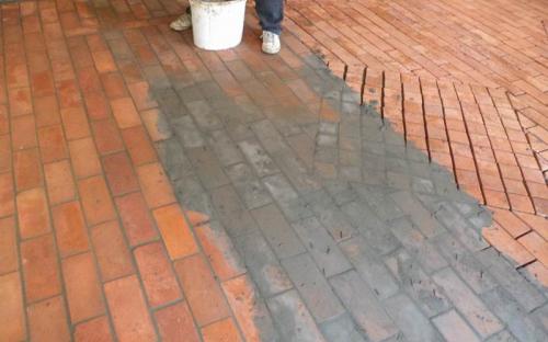

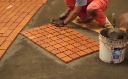

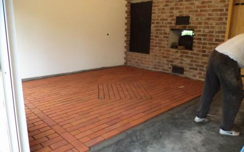

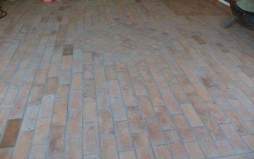

Sugestije dobrodosle! Posle fugovanja bilo je muke dobiti cist pod.....
Sat, 05/10/2013 - 19:22
Majstormaster
Majstormaster's picture
Registrovan dana: 12/09/2013
Svaka čast za pod.
Da li brusiš ciglu ?
Zanima me kako dobijaš mokar efekat? lakiranjem?
poz
Sun, 06/10/2013 - 10:16
Stena2010
Stena2010's picture
Registrovan dana: 11/03/2013
Hvala, samo sam sekao ciglu.
Sto se tice premaza koristio sam HGP-ov premaz (silikonski premaz za povrsinsku hidrofobnu zastitu) i to prvo bez efekta, a poslednji sloj premaz sa mokrim efektom.
Nisam siguran da mi je to najbolje resenje i mucio sam se sa ciscenjem posle fugovanja, ali sto se tice konacnog izgleda, zadovoljavajuce je.
Ako neko ima neki predlog, mogao bih i to da probam.

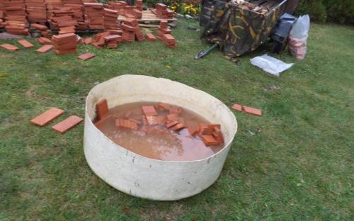

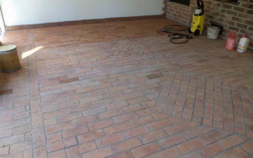

Ciscenje cigalja pre ugradnje se moze obaviti minivosom, onim malim uredjajem za pranje auta sto daje jak mlaz na izlazu. I naravno i poslje fugiranja takodje minivoshem moze da se ocisti. Potrebno uhvatiti pravi moment kad je fuga dovoljno stegnuta da je ne "iskopa" mlaz vode..
Za vlazan izgled sam koristio neki premaz grcke firme OIKOS, nanosi se u tri premaza i svakiput je drugaciji odnos te mase i vode. Osim vlaznog izgleda, taj premaz je i zatvori da ne prasi a ne sljasti mnogo kao klasicni lak. Otprilike da kazemo da je to plastificiranje cigle. Jeftinija varijanta za vlazan izgled cigle je mazanje cigle firnajzom (lanenim uljem) pre zastitnog sloja.
Stena, ako probas nesto od ovoga, bilo bi lepo da "turis" i te fotke da vidimo kako izgleda. Smile
Sun, 17/11/2013 - 15:59
Stena2010
Stena2010's picture
http://s22.postimg.org/935zmow69/DSC02479.jpg
Probam nesto na zidu da uradim sa belim fugovanjem pa cu ubaciti slike kada zavrsim.
Planiram da probam laneno ulje, a sto se tice Grckih lakova, cuo sam, ali mislim da su skupi.
Inace odradio sam par cigli sa narodnim premazom > stiropor+benzin i intresantno je mada ga ne bih koristio. Cigla dobija plastican izgled i neprirodnu boju.
Takodje i staklena voda mi se lose pokazala, ne bude ravnomerno upijeno, boja nije nesto i izbijaju bele fleke.

Vidim da si potapao ciglu.
Jesi li imao posle problema sa šalitrom?
Ja sa ozidao zid u trpezariji sa mokrom ciglom (puna , nesečena) i čekam da prođe proces izlaženja šalitre(i nekih drugih soli) , pa da lakiram.
Inače sam 3 puta prao sonom kiselinom , ali i dalje izlazi bela boja...kažu mi da bi bilo dobro namazati zid sa masti ili jestivim uljem i da neće biti šalitre.
ima li ko iskustva sa ovim?
Pod u hodniku sam mislio odraditi ciglom , ali bi mi bio suviše podignut. sečenje cigle mi izgleda kao dobro rešenje.

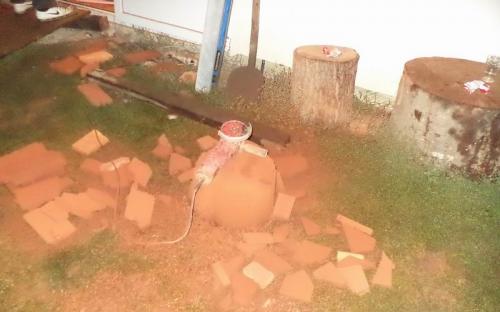

Secem ciglu sa manjom mašinom kao cirkular sa vodom i dijamantskom reznom pločom.
Što se tiče šalitre, nisam imao problema i koristio sam premaz na kome piše:
silikonski premaz - visoka otpornost na vodu, nema isoljavanja, odlična parapropusnost, otpornost na alkalije, otpornost na mraz.... (HGP).
Ciglu sam potapao u vodu, postavio, premazao posle par dana i bila je još vlažna pa zatim fugovao.
Npr. staklenom vodom kada sam premazao stvarno je bilo katastrofa zbog isoljavanja.

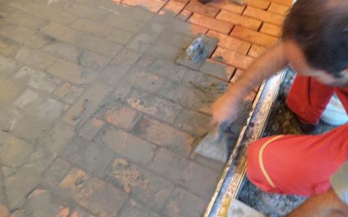

Meni je najveći problem posle premazivanja i fugovanja kako da 100% očistim opeku. Pri fugovanju nanosim malter i u fuge, a i po površini opeke pa mi ostane posle ribanja prljavo.
Hteo sam da poslednji sloj premažem nekim sredstvom sa mokrim efektom, da mi izvuče malo boju cigle i smanji utisak da je prljavo.
Možda bih probao taj Hidrofobus, koji je proizvođač? Mada ću da probam i par cigli sa lanenim uljem, ali u drugom sloju. Kao prvi sloj ću i dalje da koristim ovaj hgp-ov bez efekta.
Takođe bih voleo da probam i Draminove premaze, mislim da su ozbiljna firma.
Tue, 19/11/2013 - 18:39
Stena2010
Stena2010's picture
http://s17.postimg.org/ew3oy7cb3/ciglamala.jpg
Ovde nastaje moj problem, ne mogu dovoljno dobro da očistim ciglice i ne znam šta da radim. Premazano je hidrofobnim sredstvom 2, 3 puta, fugovano i čišćeno vodom i sunđerima. Dal ide laneno ulje na ovo ili nešto sl., pojma nemam. Masa za fugovanje je beli cement i pesak.

Jesi li probao sonom kiselinom (sanitar , saniper...) sa vodom 1:4
Meni je to lepo skinulo ostatke kreča i maltera. Ali pre toga sam žuljao onom žicom za sudove
http://www.etual.co.rs/image/cache/data/pic4122-500x500.jpg
ali ne onom grubom. Spojiš 5-6 finih pa žuljaš.
Samo,kada pereš kiselinom (sunđerom za sudove) ne idi po fugama , samo po cigli.
Kao što sam rekao , prljavštinu sam skinuo ali sledeći dan cigle su opet pobelele zbog soli. na netu sam našao da proces isoljavanja (efflorescence) traje oko 12 meseci i kad izađe so onda neće više da beli....

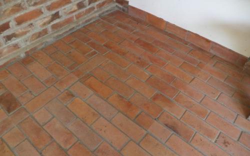

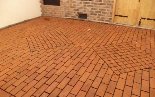

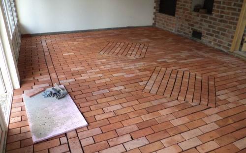

Evo malo mog rada>
http://s27.postimg.org/84gped10j/ciglupor.jpg
Resenje> smirgla i premaz koji daje mokar efekat, ali ne kao lak i sl.
Probao sam par stvari pa cu vam preneti iskustva>
1. Cigle sam premazao hidrofobnim sredstvom i posle fugovanja ciscenje sam probao kiselinama i to sonom i nekom fosfornom. Malo se ocistilo i promenilo boju sto mi nije odgovaralo jer sam zeleo sto prirodniju boju cigle.
2. Varijanta sa stiroporom i benzinom mi se nije svidela jer cigla dobija tamnu bordo boju i plasticni izgled,
3. Staklena voda daje neprirodni izgled cigle i izbija "belo" iz nje,
4. Laneno ulje takodje daje tamno bordo boju cigle.
Bilo mi je vazno da cigla ostane posle premaza sto prirodnija i da imam nijanse od narandzaste do tamno bordo sto nisam dobio sa vecinom premaza koje sam koristio. Mislim da sam na kraju dosao do odgovarajuceg resenja.

Masina je ovog tipa>
http://www.alatiimasine.com/product_images.php?pid=10768&id=10768-129002...
a razlike su u motoru, velicini dijamantske ploce.....
Obavezno sa vodom jer je velika prasina.

Posto nemam cirklular ili slicno za secenje cigle sekao bih ciglu brusilicom i dijamantskom plocom. Zanima me vase iskustvo sa dijamantskim ili ''obicnim'' plocama za secenje kamena/cigle sto se tice trajnosti tj koliko bi mi ploca trebalo da bih isekao 800 cigala po duzini? Brusilica fi 125.
Mon, 25/08/2014 - 13:58
dr.mladji
dr.mladji's picture
Registrovan dana: 20/11/2009
Kudi,
to nemoj ni pokusavati raditi rucnom brusilicom, pogotove ne tako malom. Time bi mogao koji biber crijep ili keramicku plocicu rezati.
Ja sam ciglu rezao cikularom koji je skupljao prasinu u plasticne vrece za smece I nakupio sam pet vreca prasine. Neznam tacan broj cigli koje sam rezao, ali su pokrile 15-tak kvadrata.Za taj posao sam potrosio jednu dijamantsku plocu skroz (vise nije upotrebljiva) I jednu do pola (znaci moze se jos koristiti). Probao sam I obicnim plocama za kamen, ali losije rezu I strasno se trose. Ploce su neke kupljene na pijaci, nista posebno.
Rezao sam desetak ulozaka za montu velikom rucnom brusilicom I vise sam se uprasio nego dok sam izrezao sve ove cigle.
