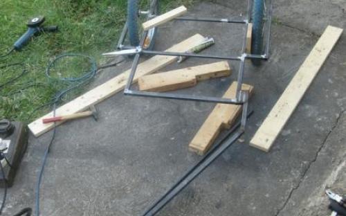

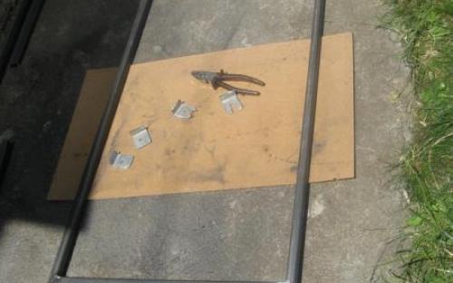

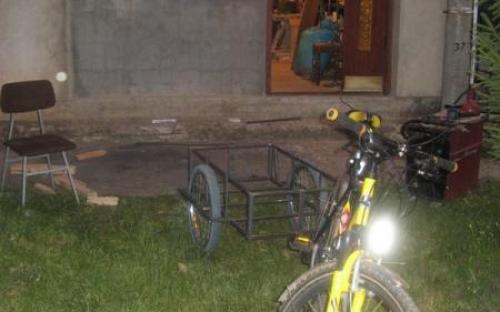

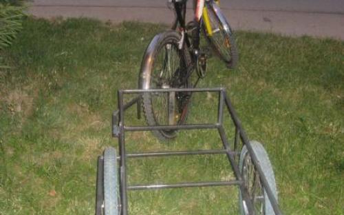

    Početak
  • View the full imagewww.samsvojmajstor.com - stivica - 2011

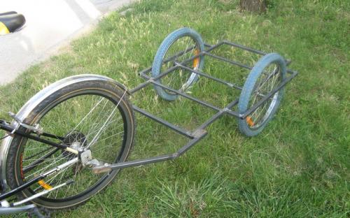

    Pred prvu probnu vožnju

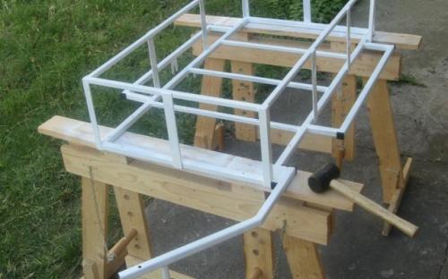

    Završeno sa varenjem
    Ofarbana

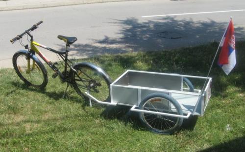

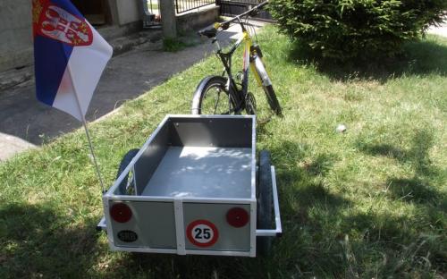

    Gotova

Evo još slika gotove prikolice, ja sam zadovoljan kako je ispala. Hvala...

Lepa prikolica, kako se pokazala u vožnji i koliko je teška kao i njena namena tj. otkud potreba za ovakvom prikolicom ako nije tajna?
Wed, 13/07/2011 - 14:56
stivica
stivica's picture
Registrovan dana: 20/07/2009
Peco imate video snimak na facebook-u. Napravio sam je kao iznenađenje tati koji ne vozi ništa drugo osim bicikle, da može da pretera džakčić koncetrata, mekinja itd.Smile) Da nemora da moli ili plaća nekog za tako nešta sitnije. A ja sam je probao sa tipom koji ima oko 90kg ide super.

Predpostavljam da bi prikolica bila znatno lakša da se napravi od aluminijumskih profila, a ne od crnih cevi.Aluminijum se takodje može zavarivati.

Bila bi lakša i prikolica ali i novčanik Cash Cash CashSad Sad Sad jer retko koji ssm ima aparat koji vari al. Svjevremeno je jedan moj prijatelj pravio prikolicu za bajs i na njoj su bili i amortizeri od tomosa, služila je za prevez avio modela a budući da su oni ''osetljiva'' roba ne prija im truckanje.

Ne mora se imati svaki alat koji čovek zamisli, može da pripremi sve elemente i negde uslužno zavari konstrukciju.Pa nije to NASA tehnologija.

Narafski da nije to neko čudo tehnologije i ukoliko je težina bitan faktor al. je najbolje rešenje npr. za nekog ko vozi duže deonice ili tome slično ali takva izvedba bi poskupela izradu sigurno pedesatek € ako ne i više a da ne pričamo oko komplikacija i cimanja ukoliko bude bilo potrebno da se popravlja i prepravlja u nekom trenutku, čini mi se da bi tankozidni profili dali veću čvrstoću i manju cenu uz nešto veću težinu u (odnosu na neke ''uobičajne'' al profile koji su dostupni po gvožđarama) jer šta je to kilo dva viška na 50-60kg. No svako od nas ima neku svoju filozofiju i računicu, da nije tako svet bi bio jednobrazan a to ne bi valjalo, ajd uzdravlje Beer
Thu, 14/07/2011 - 00:09
Ma ja to dadoh savet na osnovu razmišljanja mog sina, koji je inače sprotista, biciklista i svaki gram na biciklu meri i gleda kako da ga olakša.Pa po toj logici rekoh da dam neki koristan savet.E sad ako se sve gleda kroz cenu onda sigurno da takva rešnja nisu jeftina, ima jeftinijih to je sigurno.
