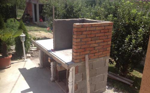

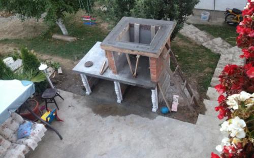

Sun, 14/10/2012 - 07:59

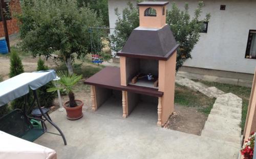

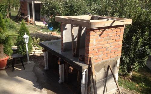

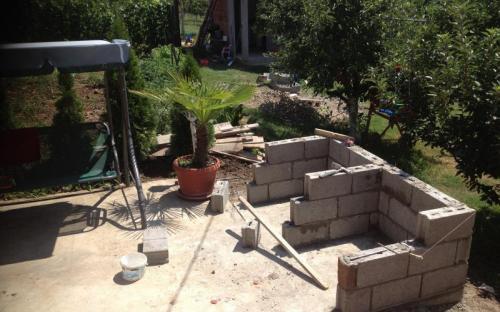

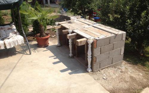

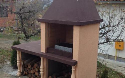

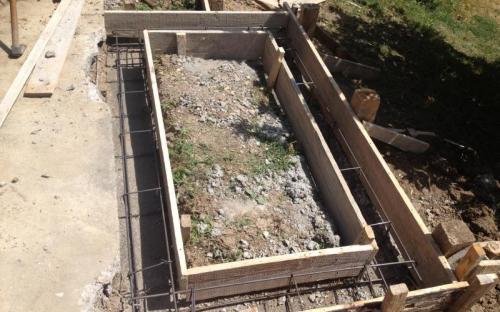

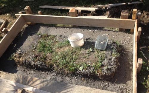

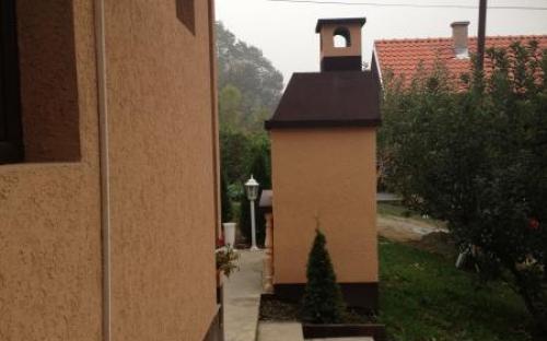

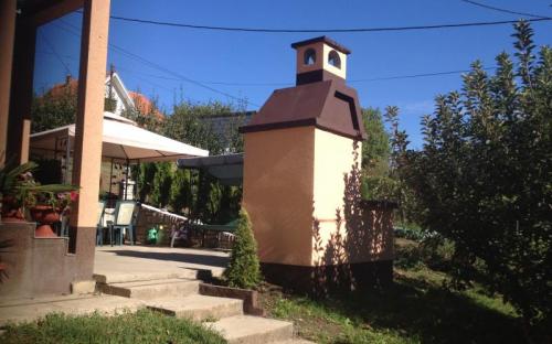

Lepo, pedantno uradjeno i perfektno uklopljeno u ambijent.Ako je samovskih ruku delo, onda svaka čast, a i ako je majstor radio dobro je napravio, osim jedne zamerke, a to je da nema temelja, to što vidim na slici je jako plitko fundirano i može se desiti da tako lep rad mraz ispomera i da se pojave pukotine.
Sun, 14/10/2012 - 11:51
stojke79
stojke79's picture
Registrovan dana: 13/10/2012
Ima temelj samo nisam tada slikao. 50 cm a onda sam isalavao i povezao gvozdjem gde idu noseci zidovi.
