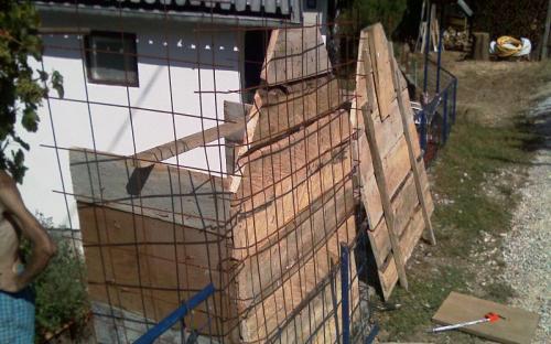

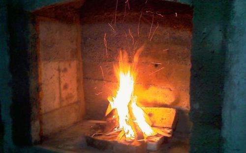

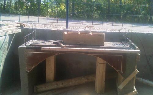

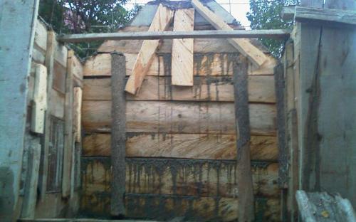

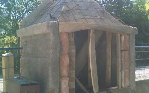

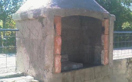

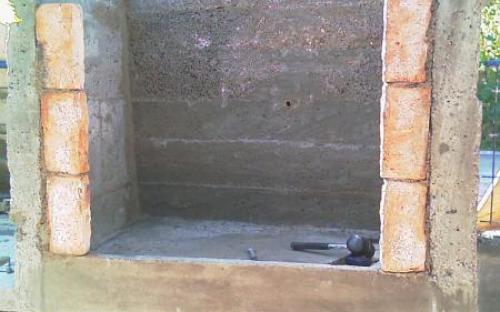

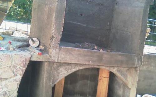

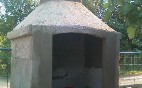

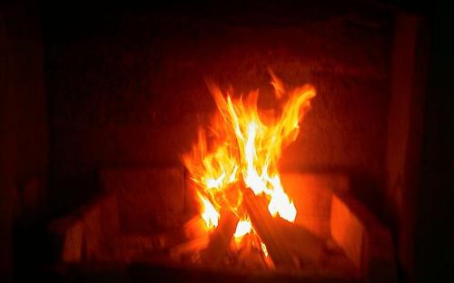

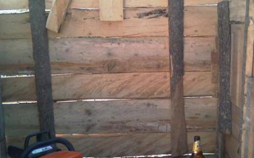

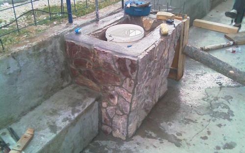

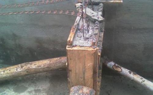

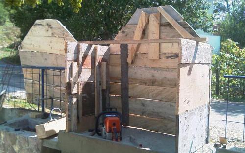

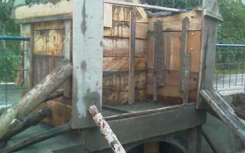

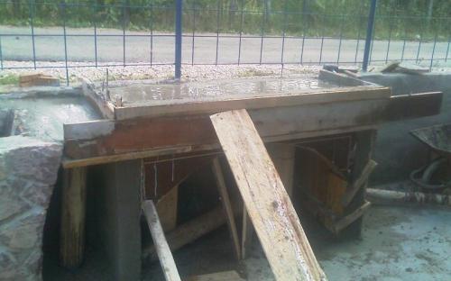

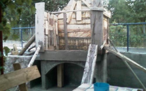

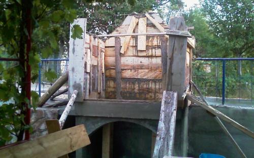

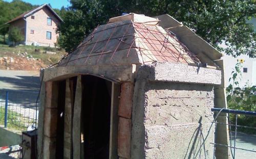

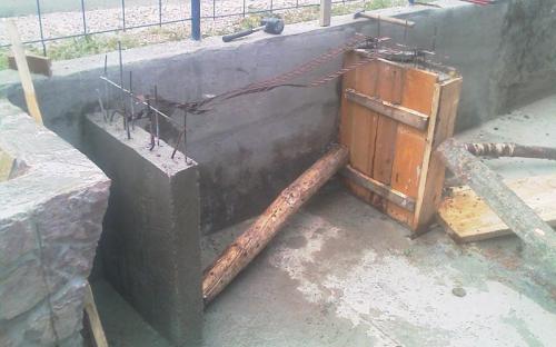

Pa sta mi ti predlazes da uradim mozda visociji dimlja? otvor dimljaka je 35x35.
Izrada kamina
imam problem oko kamina
malo mi dimi pa ako neko ima neki predlog kako da to resim neka napise...
hvala unapred pozzzz
- 7032 prikaza

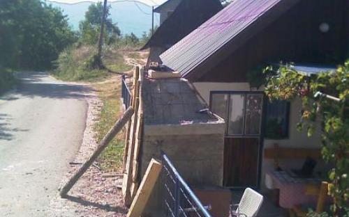

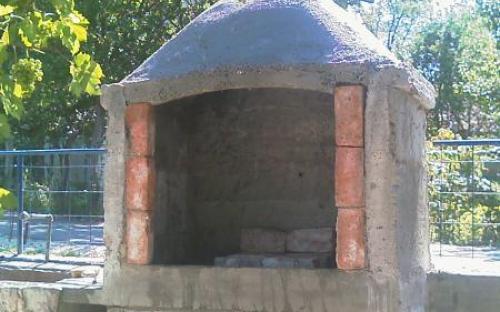

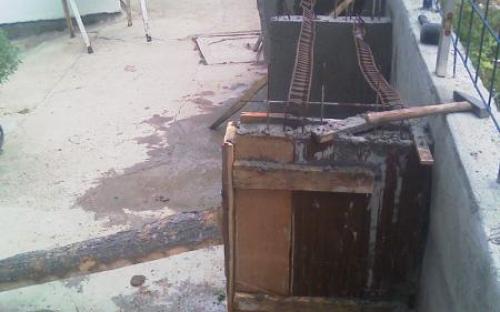

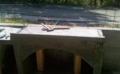

To je otvor, a koja ti je visina? Imas li uopste visinu dimnjaka ili si samo napravio otvor na vrhu?
Pozz

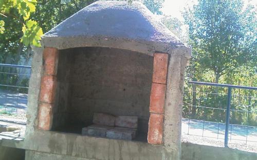

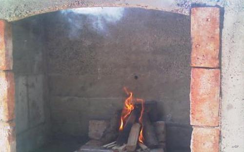

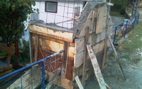

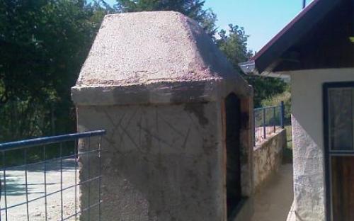

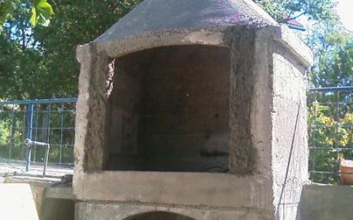

Ja zapravo na slikama i ne vidim dimnjak?Ima li ga uopšte ako ga nema onda je to i problem! Moraš izidati 80cm do 1m dimnjaka.On će rešiti problem tj vući će dim u pravom smeru!Pozz.

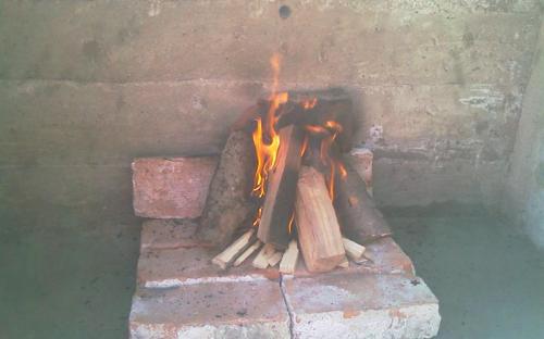

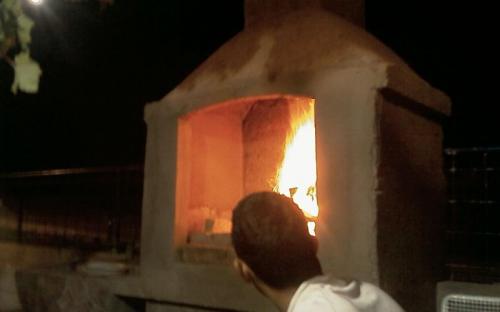

Spustio sam visinu lozista za 15cm
sad malo manje dimi
a dimljak ima i njegova visina je negde oko 50 60 cm ja mislim nez tacno
Nesto sam se razboleo pa me nema...
Digni ti taj dimnjak jos 1m slobodno, pa vidi kako ce da se ponasa. Najjednostavnije, uzmi cunak od sporeta ili necega, nastavi dimnjak (ako mozes) i probaj da vidis kako vuce, odnosno koliko dimi.....
Meni su trazili da mi cista visina za kamin u dnevnoj sobi bude makar 5m za fi 200mm
Pozdrav....
Zapremina dimnjaka uvek mora da bude veca od zapremine lozista.Pozdrav
Vidi ovako, na sajmu gradjevine kada sam razgovarao oko dimnjaka za kamin i rostilj, inzenjeri sa kojima smo pricali su uzimali u proracun povrsinu otvora, povrsinu lozista, visinu otvora, korisnu visinu odzaka i konstatovali koji fi nam treba.
Mozda jednostavno ne moze dimnjak da ti izvuce iz kamina sve sto treba?
