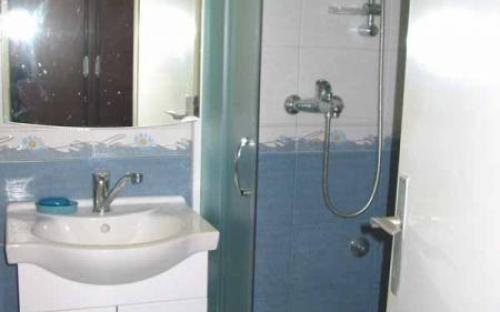

odlicno kupatilo,i mene ceka :tup renoviranje,zena kaze staro nam je ovo ocu novo,pa kad bude bilo stavicu ija neku slikicu :roll
realizovano kupatilo

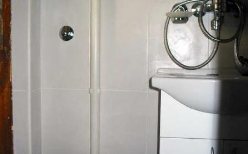

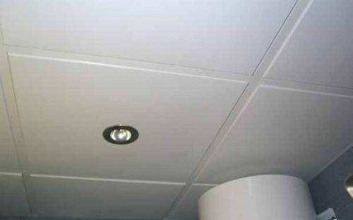

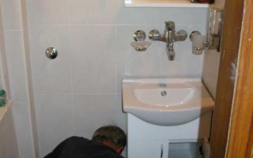

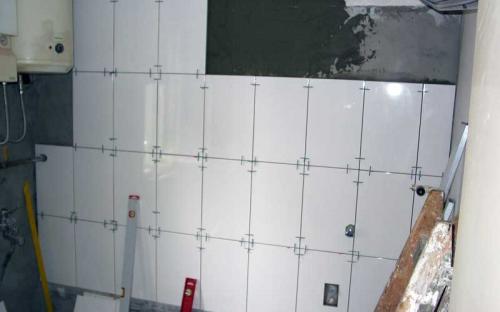

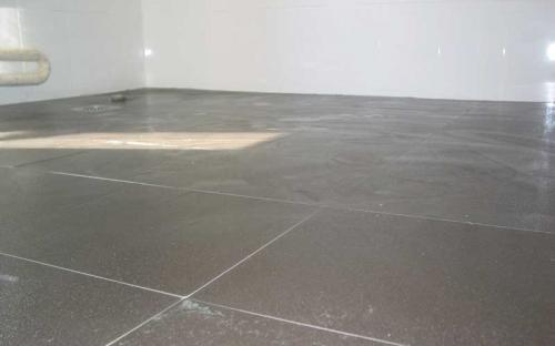

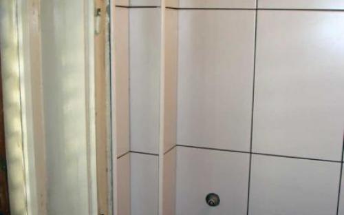

Evo još jedno kupatilce koje je u toku.To je, u stvari mali wc, ali istovremeno ima namenu i tuš kabine.Zato je uradjena hidroizolacija pre postavljanja pločica.Radovi su završeni i prostorija je u funkciji.
- 6744 prikaza
Dobro je...... negde sam vec video tako uradjen pod. haha
Ja i ne kažem da sam izmislio ovaj način, samo se trudim da budem dobar djak i da pazim na času.Već kad imam od koga da učim.
zasto crne plocice
O ukusima se ne raspravlja, tako je traženo.
100% si u pravu i ja postavljam glupa pitanja inace sto se rada tice koliko slike to mogu prikazati sve je na svom mestu super odradjeno.
Zvukoljube, koji si podni slivnik ugradio ?
Domaći, Peštanov.
Zbilja,i ja sam kanda negde već video ovako odrađen patos...
A što se tiče crnih pločica,imao sam u starom stanu,ženi oči pobelele ribajući crne pločice ha ha...
Odlično urađeno
Hvala.
Dobro izgleda
Sa čime si radio hidroizolaciju?
Sika Monoseal 101 G and W (VP)
Ja za moje kupatilo kupio Ceresit CL - 51.
Sada mi žao , svi kažu da Sika ima kvalitetnije hidroizolacije
Reci mi , jesi li stavljao u ćoškove i na prelaze sa poda na zid trake (mrežice) za ojačanje ispod kojih
i preko kojih naneseš sloj hidroizolacionog premaza
Ranije sam tako radio, danas postoje i druga resenja.
Kako danas to radiš, ako nije tajna?
