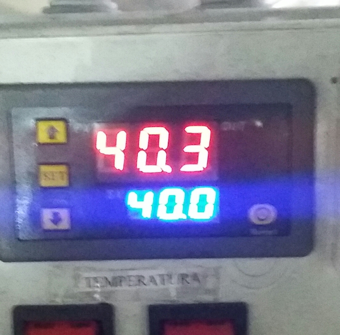

Pitanje za stručnjake. Ova slika je kotao kod burazera na sitni ugalj, temperatura vode u kotlu konstatna 40*C, pumpa jedna a i ona ne radi nikad, nema mešni ventil niti bilo šta slično i nema termo glave na radijatorima. Dakle grijanje je mimo svih školskih pravila a kotao je unutra bijel. Kako je to moguće?

Evo i temperature.

Ako pumpa nikad ne radi onda nam daj i sledeće podatke:
Koji je kotao, raspored radijatora (etaže) u odnosu na kotao, temperatura u najudaljenijem radijatoru, temperatura povrata u kotao? Na zidu svašta piše ali nema toplinu i vlažnost

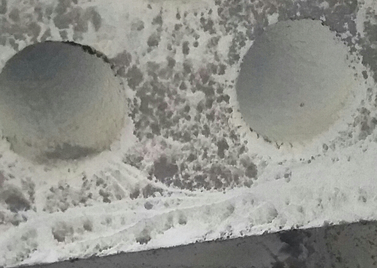

Pa dobro, svi grešimo, to je normalno. Ništa ja nisam prepametan samo sam znao da poštujem zakone i struku, nisam izmišljao ništa. Pokušavao sam ali nisam se zanosio bezveznim teorijama. Nije me bilo sramota da pitam iskusnije i one koji znaju.
Kotao ne mora da pobeli nikad jer nije samo pitanje visoke temperature kotla, potrebna je i tačna razmera vazduha i goriva. I kvalitetno gorivo.
Pokojni Zmajdin je "govorio": "belo, sivo do golubije plavo - sve je pic-boc". Smile Samo da nije braon i crno.

Upravo je kod mene braon do crno, ne znam da li zato sto sam tek od skoro krenuo da ga stavljam na 75 ili treba da se dotera jos nesto. Znas li mozda gde mogu da proverim na ovim novim toby kotlovima moje parametre da ih postavim ovde. Kolor displey. Sifra je kad se saberu svi brojevi i doda 1.
