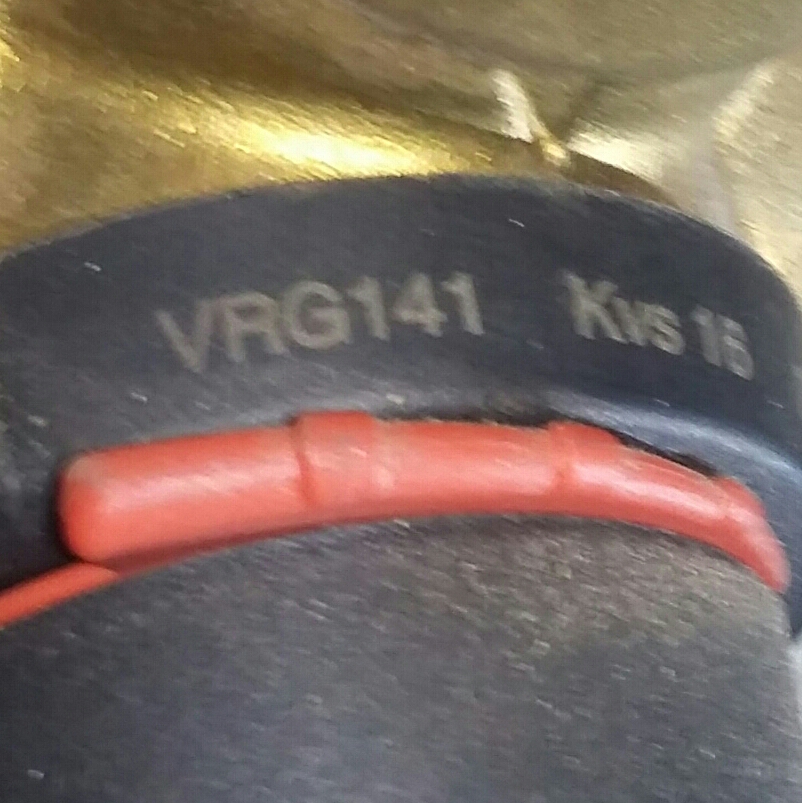

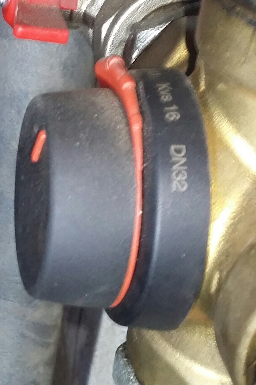

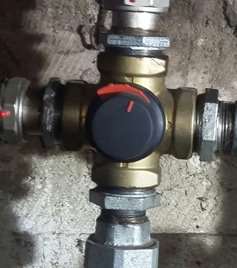

Može li neko da mi odgovori koji motorni pogon odgovara mom četverokrakom mešnom ventilu VRG 141 5/4" Esbe, dali je to Ara 600.

Evo i slike

Да, серија 600 али погледај који модел (на Есбе сајту). Мој је Ара 661.

Primijetio sam da u seriji 600 ima više modela u čemu je razlika.

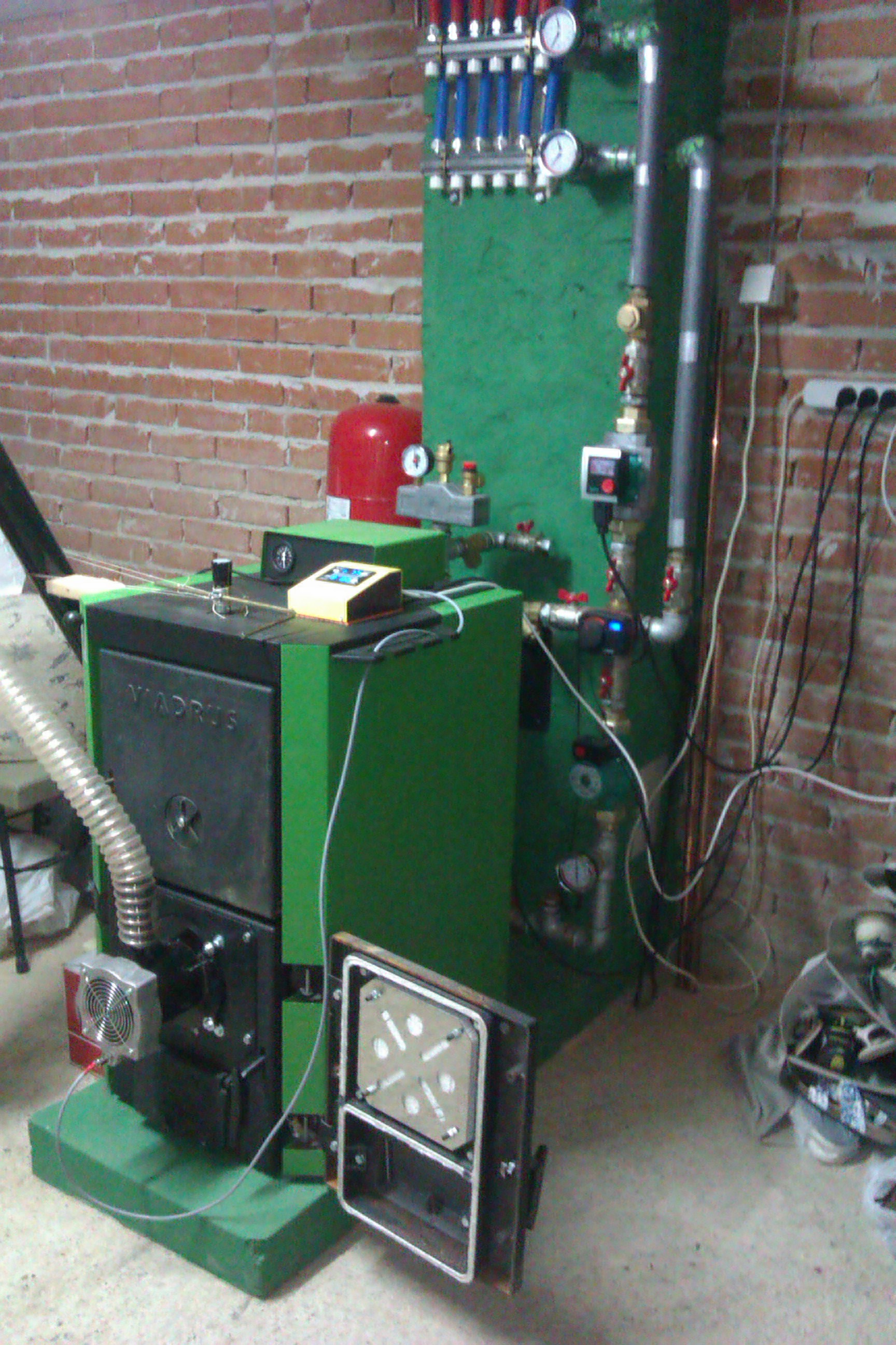

Evo slike da vidite kako to treba da izgleda...
