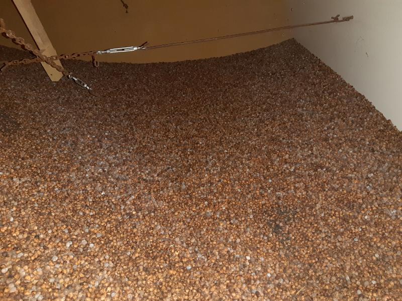

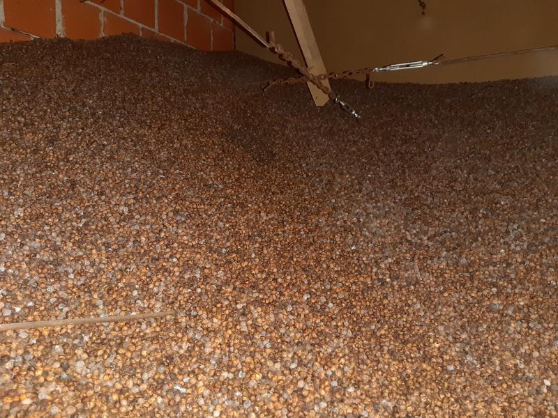

Otvoren revizioni otvor na spremniku za gorivo
Odoka procjena, na zalihama je između 1,5-2 tone koštice od višnje za iduću sezonu
