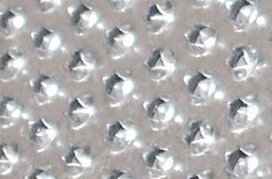

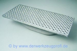

Video sam da majstori smirglaju zidove da izjednace ivice stiropora pre postavljanja mrezice. Trazio sam u svim po prodavnicama u Backoj Palanci ali nema to niko. gde moze da se nabavi i kolika je cena.
ako neko zna ima li toga negde u okolini novog sada neka mi javi.
I jos jedno pitanje
moram li potrositi ceo CT84 kad ga otvorim ili moze da stoji koji dan?
Može CT84 da stoji i nekoliko dana, ali ako se skida sa pištolja mora se oprati priključak tečnošću za pranje, kao i sam pištolj.Tečnost je isto u spreju i kupuje se gde i CT84.
Alat za struganje stiropora na fasadi se može kupiti u svakoj malo bolje snabdevenoj farbari.Izgleda kao hobla samo što sa radne strane ima lim koji je perforiran i izgleda kako da je bušen ekserima.
Ako nema u B.Palanci (u šta sumnjam) u Novom Sadu ima sigurno, jer sam kupovao.

takve stvarcice nema u backoj palanci. nasao sam samo u jednoj radnji drvenu i sa te strane sto grebe je nekakva gruba plastika naleplena i zaheftana. cena je 1900 din
vredi li to cemu? da ne bacam pare ako ne valja
izotop
izotop's picture
Registrovan dana: 01/03/2010
Nisam nikada koristio tu plastičnu.Možda neko drugi jeste i zato ne mogu da dam preporuku.Lično koristim drvene ili metalne "gletere" na koje je prilepljen grubi šmirgl-papir(čičak-patent).
ovako izgleda, ali ne znam gde se prodaje u Srbiji
http://www.pinselwurm.de/Untergrund-bearbeiten/Reibe-und-Schleifbretter/...
gasa
gasa's picture
Registrovan dana: 06/03/2009
pinoce na bilo koju plasticnu ili drvenu perdasku malo vecih dimenzija zalepis smirglu (najkrupniju koju mozes nabaviti). ja licno koristim smirglu br.24, i sa njom obradjujem citavu povrsinu pre rabiciranja. hoble sa izotopovih fotografija koristim za neko vece rendane kada treba da se skine malo vise stiropora (ivice objekta i sl.)
