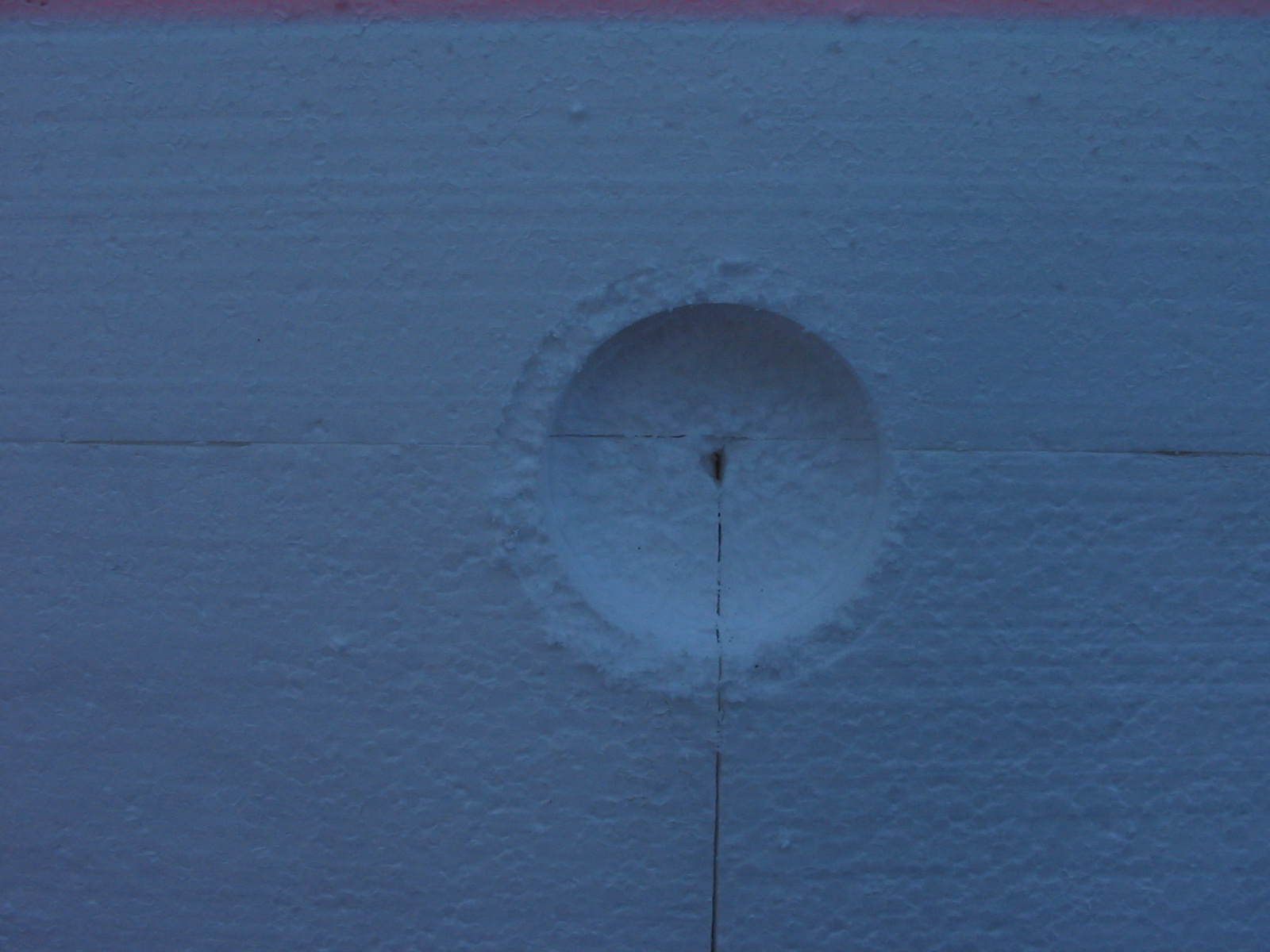

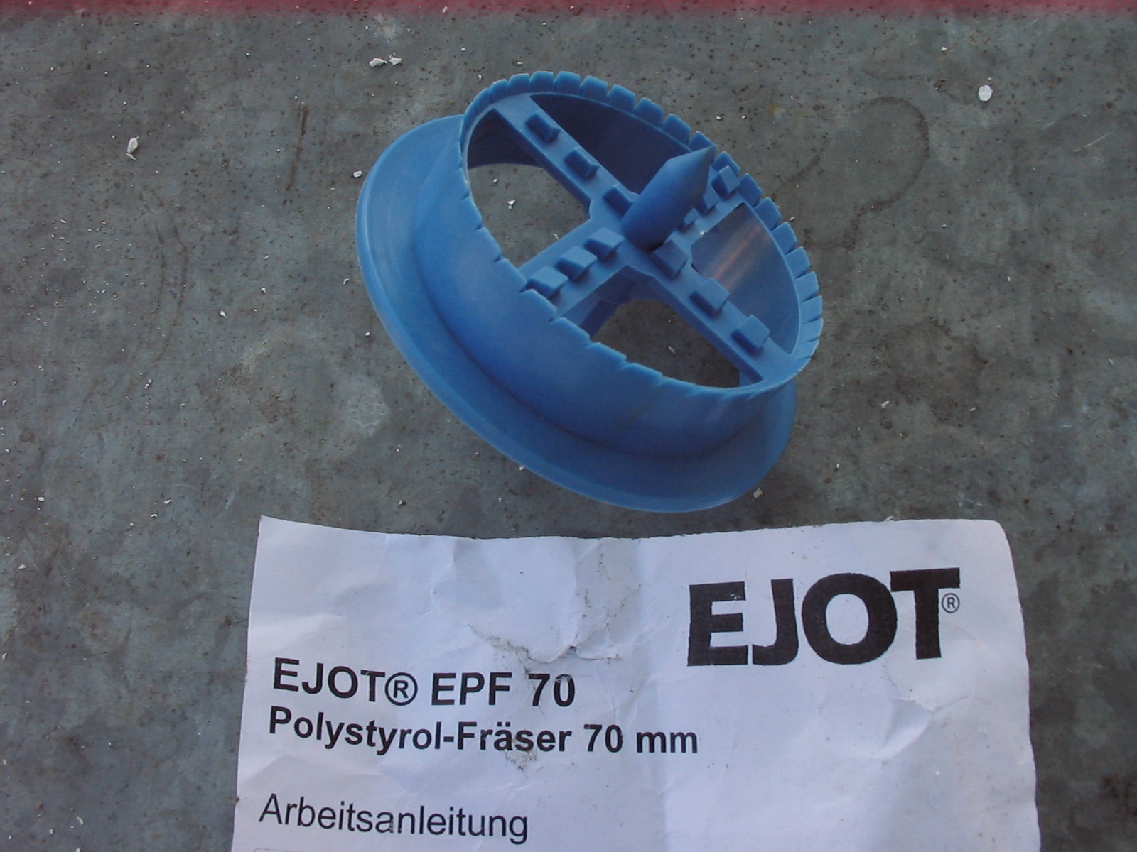

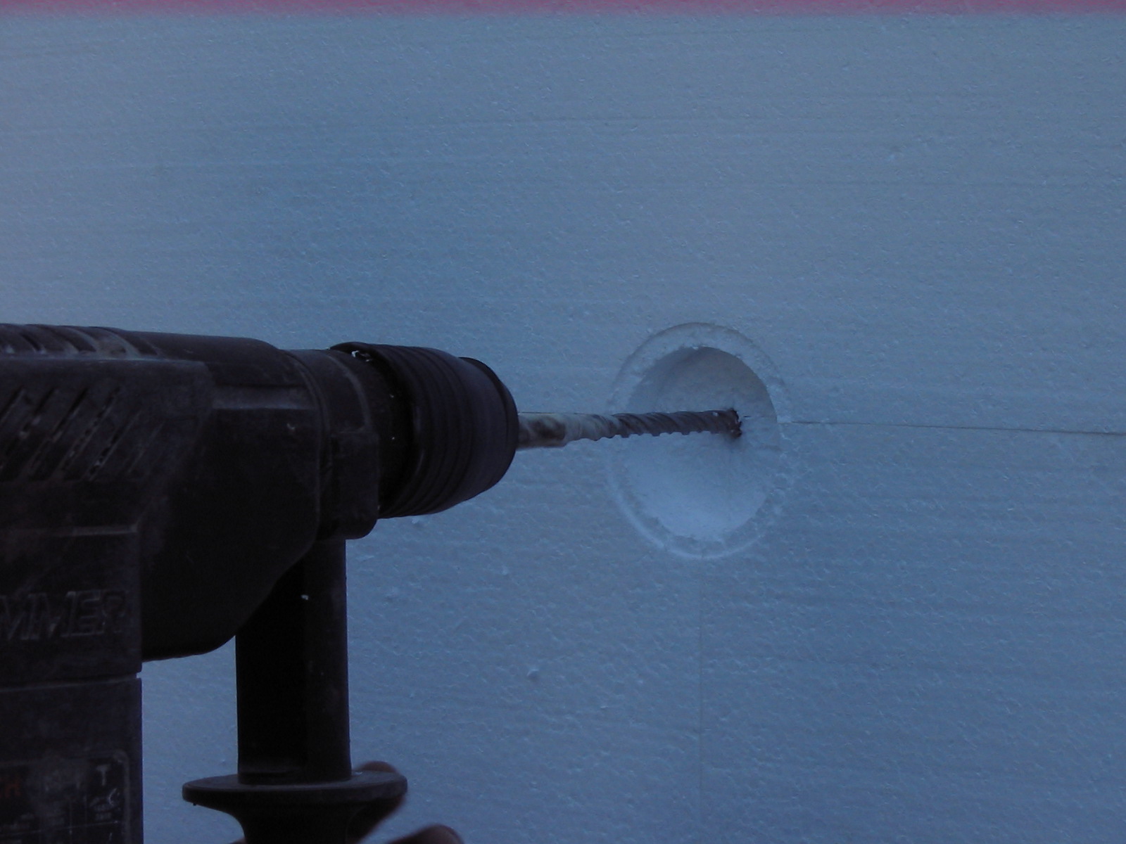

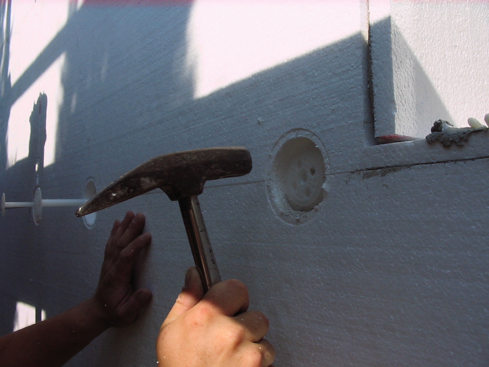

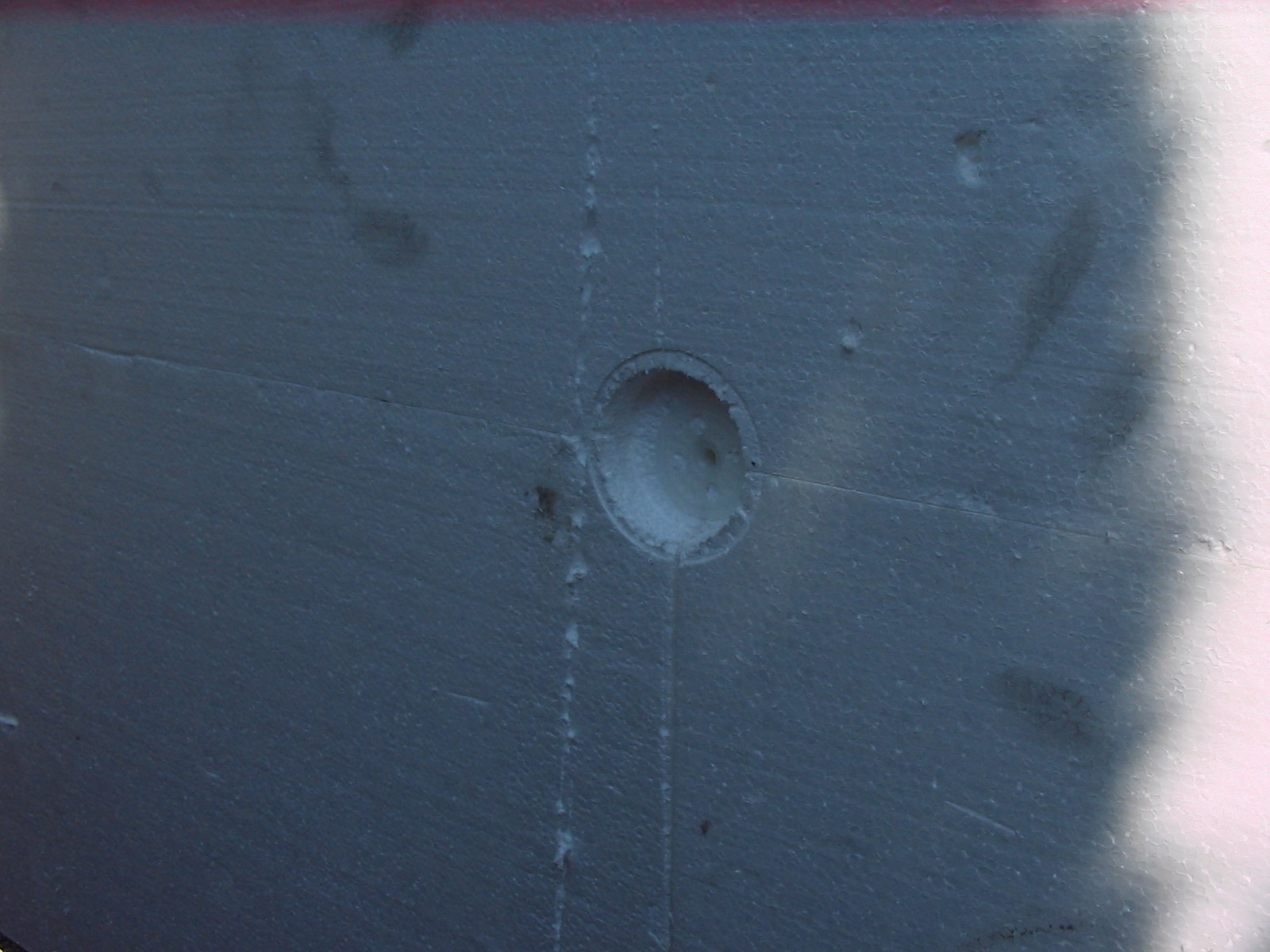

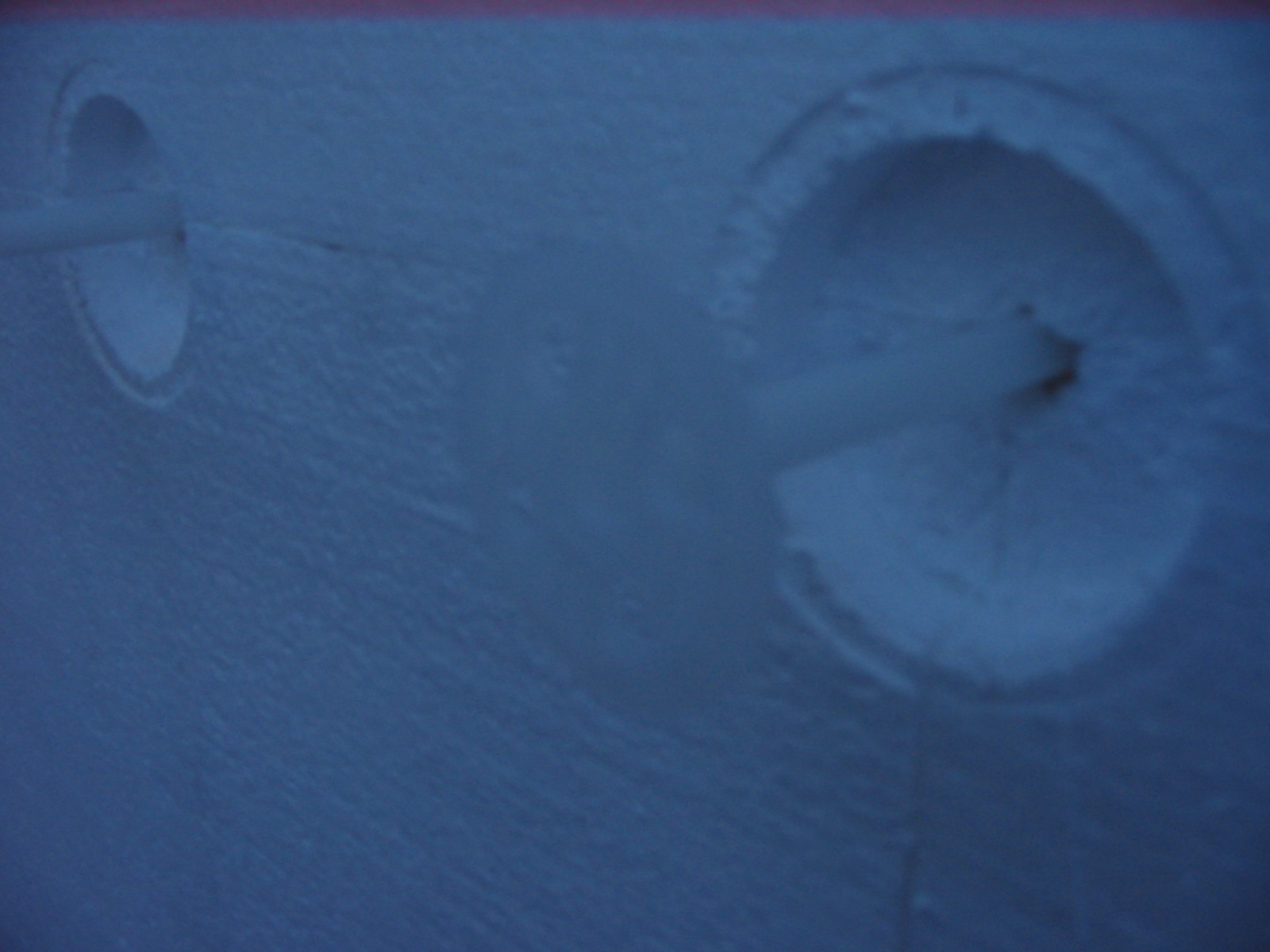

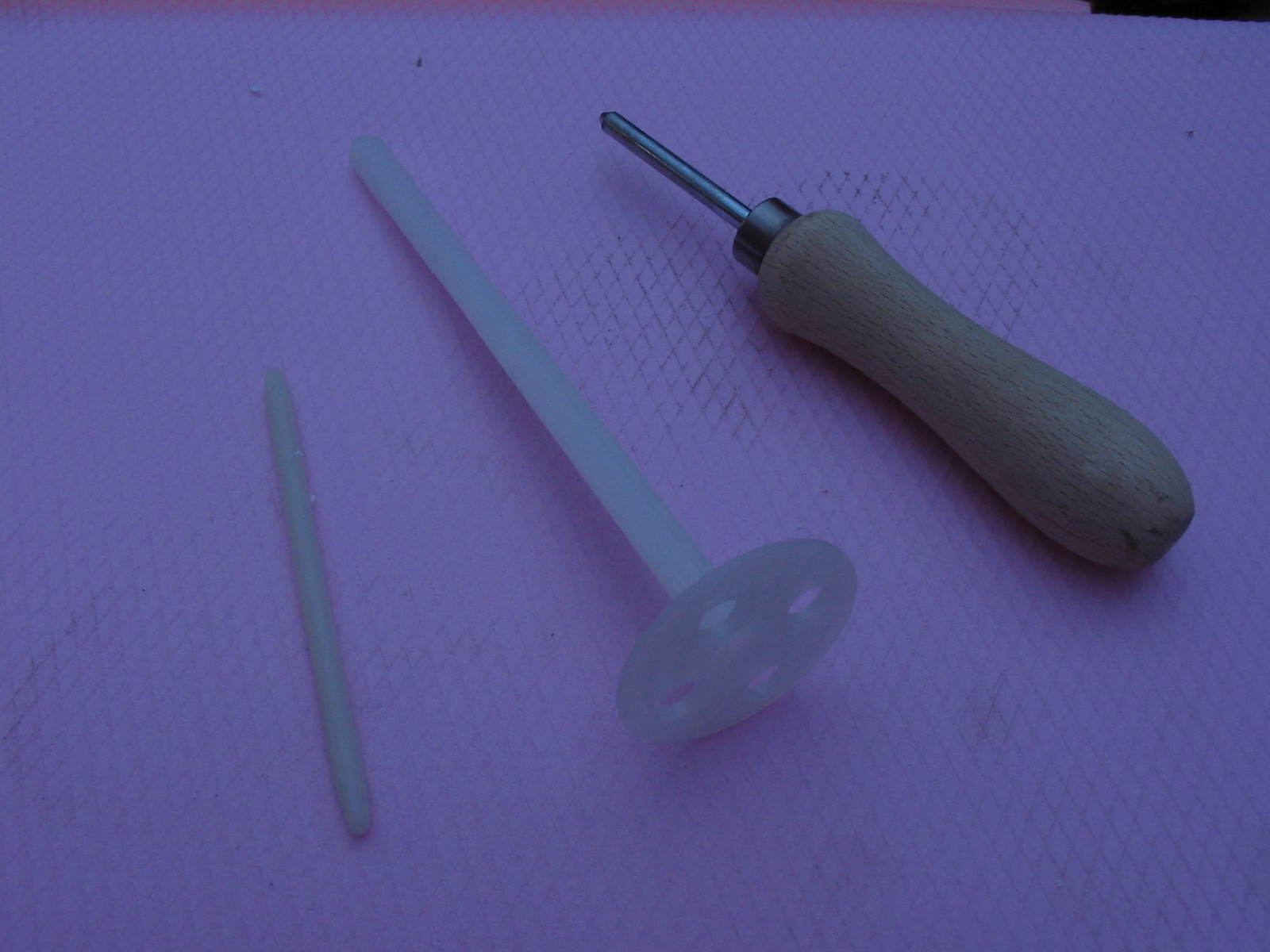

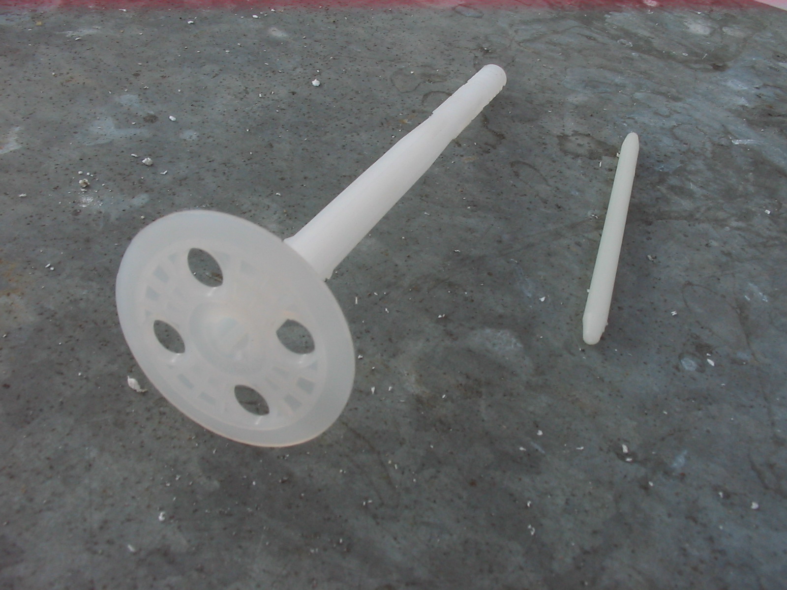

Nekoliko slika tiplova,frejzera za upuštene tiplove, kao i faza ugradnje upuštenih tiplova na mojoj kući.
Uskoro ću okačiti slike kako sam izolovao svoju kuću sa stiroporom debljine 12 cm.
Pozdrav Ceremanu za pomoć i preporuku oko izbora majstora koji rade fasade sa
upuštenim tiplovima.
igor lucic
igor lucic's picture
Registrovan dana: 24/11/2011
au brate, jel to moze malo plice da se upusti, ceo cm ako ne i vise ima tu...
NISTA NA SILU, SAMO VECI CEKIC
Buši se dublje zato što se preko tog tipla postavlja čep od stiropora, tako da se potpuno sačuvaju termoizolaciona svojstva fasade, a ne da se lepkom popunjava udubljenje.

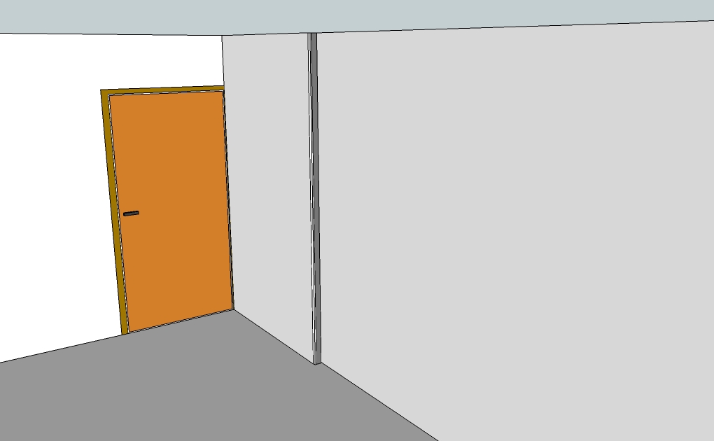

sto se tice zvucne izolacije, gips karton ploca na kojoj se nalazi fabricki nalepljen stiropor debljine 5 cm. lepi se lepkom za GKP
na taj nacin je moralo da se uradi jer se u susednoj kancelariji "cuje" sve tako da je to resenje bilo idealno jer je tako bilo naj jednostavnije bez dodatnog demoliranja.
evo i graficki prikaz, nadam se da je jasno.

U postu #570 slika pod rednim brojem 4 imas sliku alata za frezovenje cepova u fasadi ....
