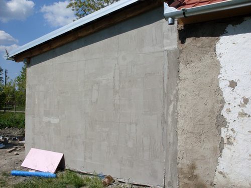

Sto se tice ove moje slike tu nema opste striropora vec je na slici samo "prva ruka lepka " i to direktno na Ytongu

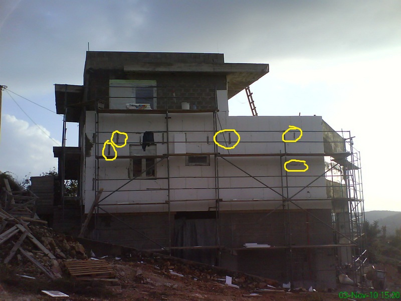

A evo odma da ti razgulim " milimetarsku preciznost " i greske koje si napravio . Ono sto je zutim uokvireno je nesto sto se zove "hladni most " i takve stvari su nedopustive kod termoizlacionih radova .
Posto vidim da ne znas , iscitaj postove naseg clana izotop pa ces videti o cemu se radi

to je samo povrsinski, nije punjeno do betonskog bloka jer je stiropor uvijen pa da se izjednaci povrsina.
ja to ne radim ako mislis da rupe popunjavam lepkom jer znam za taj problem. inace su stiropor nabavili prethodni majstori koji su najureni. evo slicica da pojasni malo situaciju.
da ti napomenem da ja ne fuserisem i to zapamti. meni nije tesko i ceo dan da izgubim da nesto resim ali kad zavrsim to je to. a taj tvoj zid, mislim na spoj novog i starog, nemam reci....

Pa ajde kad nemas reci i kad si majstor reci od cega je taj desni zid ....
Ovo o stiroporu koji se krivi tek nema veze kao opravdanje

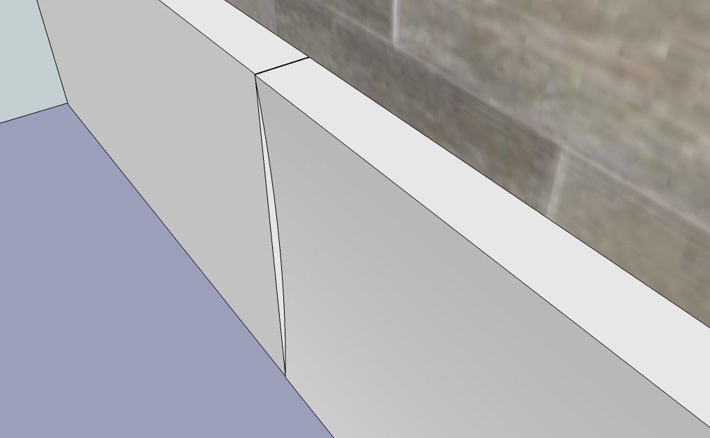

Bez obzira na Vašu polemiku "iznad",ovo što se vidi na fotki nije uredu, Ne smeju se fugne popunjavati lepkom jer lepak nije izolator...kratko rečeno.Nema tu neke filozofije" @Igore", ubuduće moraš "kajlovati" fugne stiroporom ili ih puniti pur-penom.Preporučio bih stiroporom zbog "kompaknosti" fasade, ako imaš alat (rezač za stiropor).
Čak i da koristite "laki lepak" (light mötrel) koji u sebi ima zrnca stiropora i samim tim pospešuje i termo osobine armirnog sloja. Ni on se ne sme koristiti da njime popunjavate fugne izmedju ploča stiropora.Svaki prekid termo izolacije je termo most.Kasnije se na tim mestima pojavljuju pukotine na fasadi,risevi,....Upravo zato jer vodena para traži najlakši put da se "pridruži oblacima". Namerno se šalim da smirite tenzije i ovu debatu privedete kraju.Ko radi taj i greši i kao što svi znamo......zanat se uči dok si živ!!

-to što su neke ploče imale na jednoj strani zakrivljene ivice pa su se pojavile fugne na sastavcima izmedju.Takve ploče su vrlo često prva i poslednja iz paketa.Na "zakrivljenu" stranu ploče se nanosi lepak i montira se na zid.Samim tim ona dobra strana ostaje spolja i nema problemaU svakom slučaju svaku ploču po mogučstvu treba prekontrolistai,poravnati ivice (šlajfati) pa montirati.To je početničko pravilo u ovom zanatu.

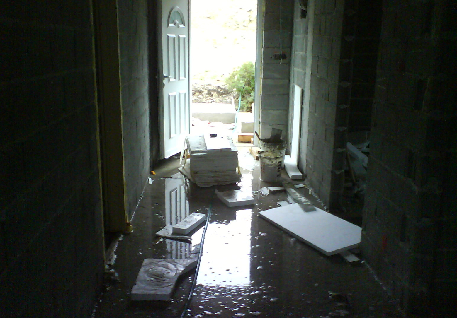

evo kako smo zatekli gradiliste, majstori... i posle radi iza takvih.

Na priloženoj fotografiji se ne vidi ko je to tako ostavio.Mogao je to uraditi bilo ko i moglo se dogoditi iz ko zna kog razloga.Malo smeta u tvojim tekstovima jedan prepotentan ton koji se provlači, u smislu niko nema pojma samo sam ja najbolji, najprecizniji i sve u svemu naj, naj, naj.Ovo shvati kao dobronameran savet.Smile Ovde smo da pomognemo savetima jedni drugima, da se pohvalimo svojim radovima, a od prepucavanja je najmanje koristi za bilo koga.

Vidiš...ako stiropor "nije sazreo" a takva je frka da moraš da montiraš.Onda ploče šlajfaš sa strane (slika 1,2,3) a zatim čekaš bar 7 dana posle montiranja stiropora na zid i potom popuniš sve fugne kajlama stiropra.Ponovo "šlajfaš" kompletan sloj izolatora i tek zatim radiš armirni sloj......

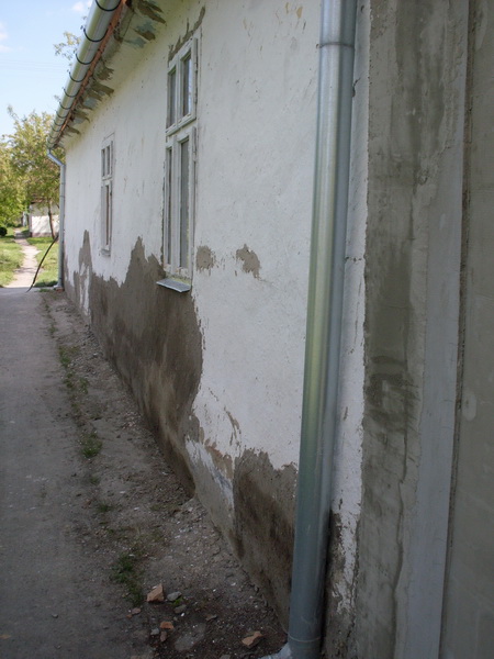

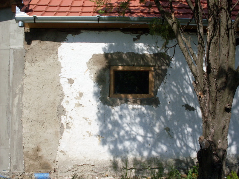

No evo slika , pa da pojasnim postojeci objekat je uradjen od naboja a radi se o kuci starijoj od 150 godina , fasada te kuce se radi inace blatom tzv lepom , koje se nanosi ako je deblje vise dana ...
Na drugoj slici se vidi spoj zidanog dela (ytong ) , betonskog stuba i zida od naboja , malterisanog blatom .
