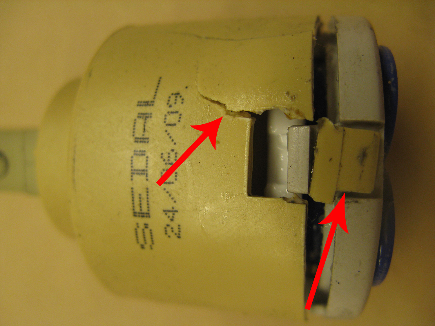

Evo zbog cega nije radio kako treba moj meshac .
http://www.samsvojmajstor.com/portal/sites/default/files/img_meshac.jpg
S obzitom da je pukao a iz neke moje radoznalosti rastavio sam ga na delove i primetio sam da su elementi prilicno masni i sluzavi pa mi se skoro i zgadilo iz cega sam pio vodu ovoliko god ?
Sat, 07/02/2015 - 23:26
То унутар мешача је
То унутар мешача је силиконска маст која је неопходна за добар рад мешача и није штетна по здравље.
