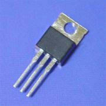

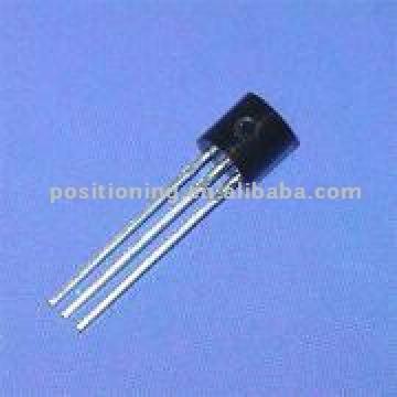

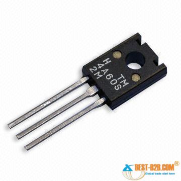

Kvarissha
Kvarissha's picture
Registrovan dana: 14/12/2011
Demetra wrote:
pokazuje mi negu grešku f-01
Ako je verovati proizvodjacu i nepogresivosti automatske dijagnostike, F01 znaci da je vrisnula dioda koja kontrolise rad motora.
Ako je tako, to je kvar koji se resava zamenom diode koja kosta 50 - 400 din ( zavisi od tipa). Izgledaju kao na slikama ali ti moras da pronadjes kakva je u tvom slucaju. Ako si iz BG-a, sve od tih univerzalnih elektronskih delova mozes da pronadjes u Silkenu.
Ipak ti proveri u uputstvu koje si dobio uz masinu, tek da potvrdis F01 gresku pa onda lemilicu u sake.
Ukoliko se bas nista ne razumes u elektroniku i nisi lemio ranije, zaboravi na ovu pricu jer mozes da ostetis plocu ( vec 20 god su sitne i nisu za pocetnike) a mozes i da sprzis celo kolo.
Mislim da ti majstor ne bi mnogo uzeo za ovo ( 1500-2000) a sam bi mogao da unistis masinu

FMJ
FMJ's picture
Registrovan dana: 18/11/2011
Biće da me pregazilo vreme, do sada ne videh diodu sa tri (3) izvoda! No dobro, hvala na informaciji...
Pa lepo piše da je triak u pitanju, al dobro ajd da ne sitničarimo.
