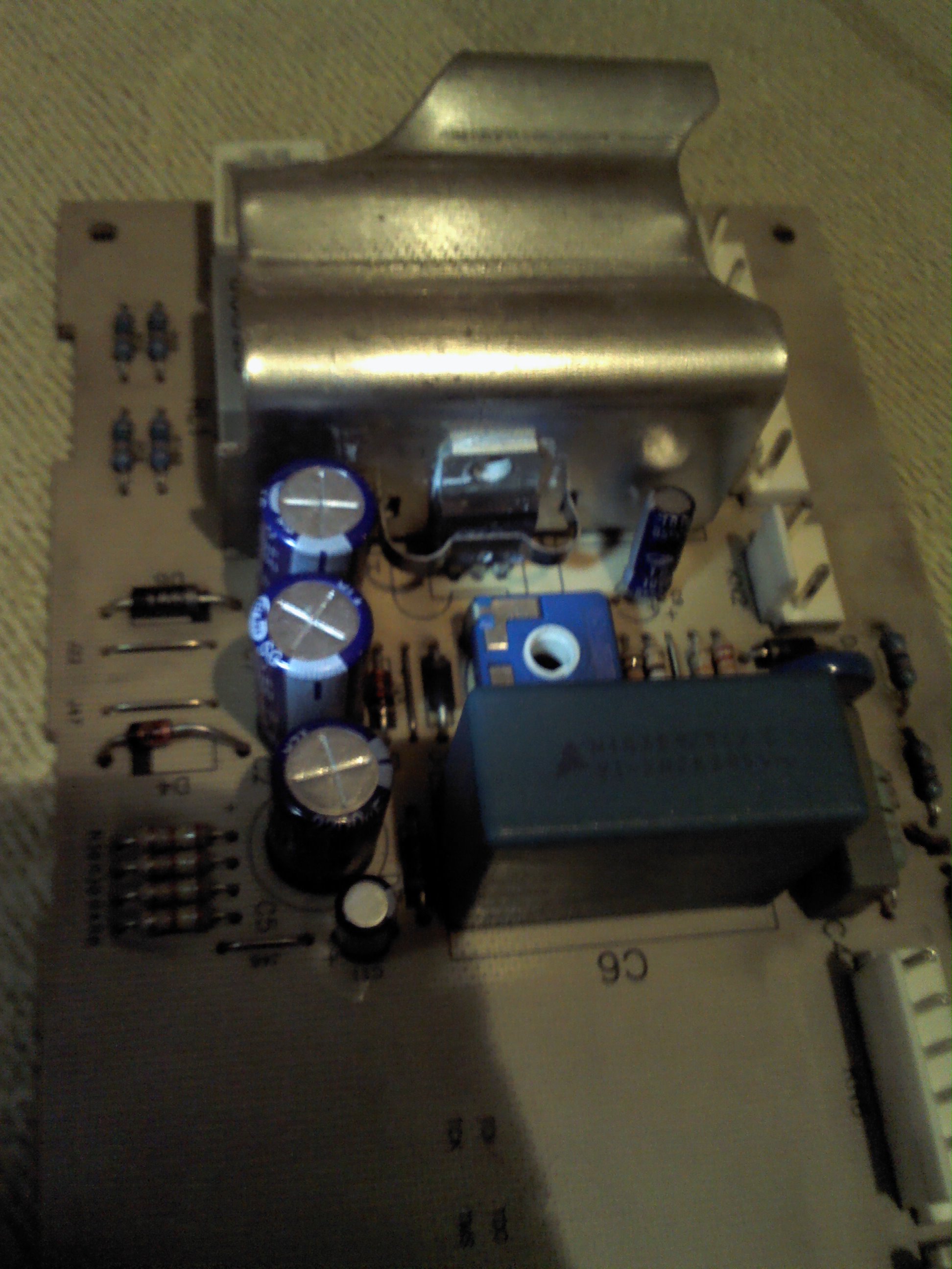

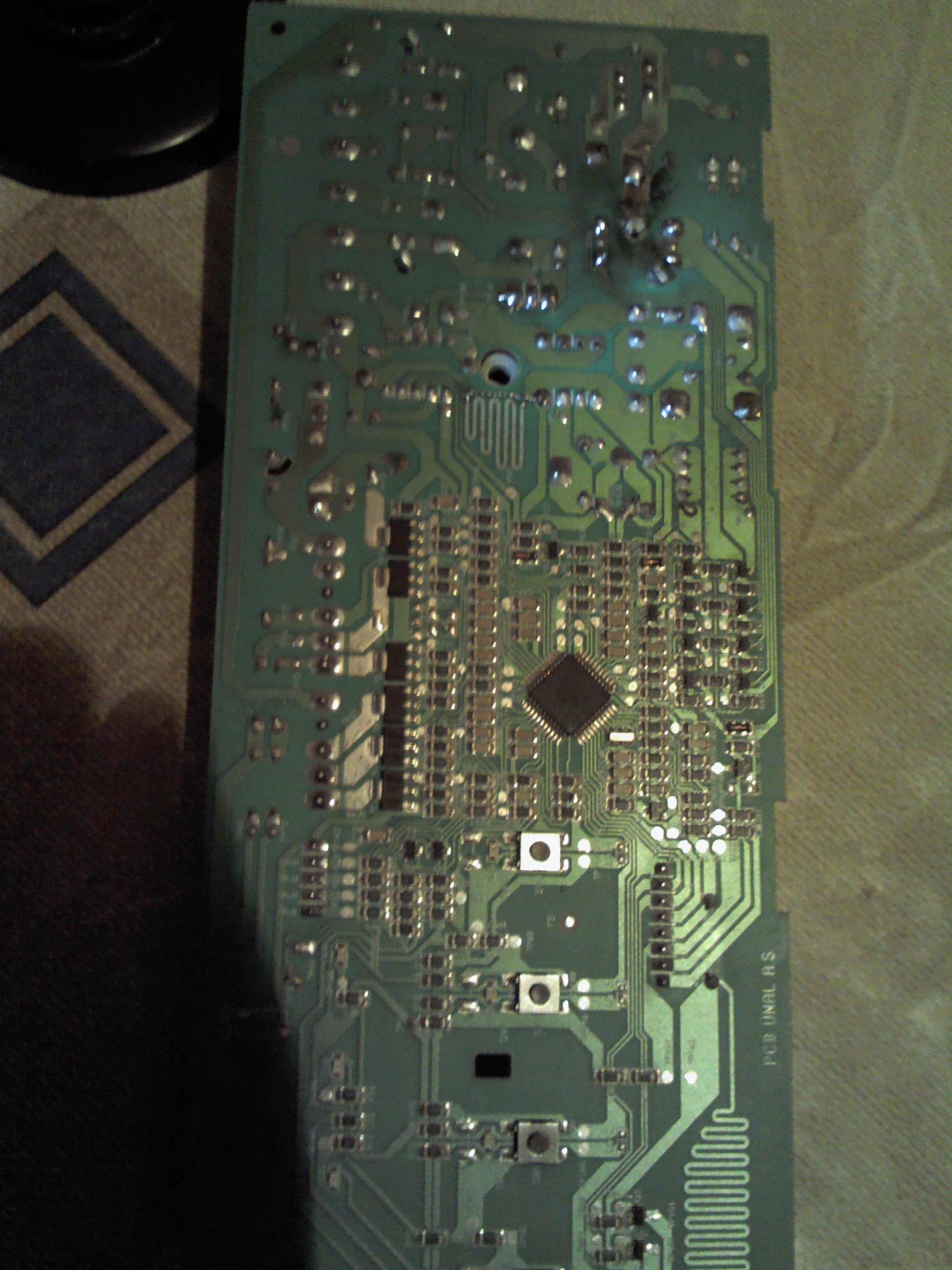

Imam problem sa veš mašinom Altus 600 obrtaja.
Izgoreo je grejač i napravio spoj na elektronskoj ploči.
Zamenio sam grejač, uključio mašinu ali je počela nekontrolisano da prima i izbacuje vodu u isto vreme.
Pošto sam uvideo da su na ploči pocrneli neki otpornici, ploču sam odneo kod elektroničara. Nakon zamene otpornika mašina prima vodu do normalne količine, izbaacuje vodu iz mašine kad se resetuje program, ali bubanj se uopšte ne okreće. Kaiš stoji i svi kablovi. Ne znam u čemu je sad problem.
Da li je opet kvar do ploče ili u nečem drugom?
Motor uopšte ne pokušava da okreće bubanj.
Wed, 18/07/2012 - 21:22
za srdjannadjrs
#402
FMJ
FMJ's picture
Registrovan dana: 18/11/2011
Ploča Vam je u kvaru, deo koji kontroliše motor. Da li je popravka uopšte moguća? Opet kod tog istog elektroničara i srećno!

U prehodnim postovima video sam da se pominje dioda koja kontroliše rad motora, moguće da je i na mojoj ploči neispravna, ali koliko vidim već je menjao elektroničar. Odneću mu opet na proveru.
Evo slike ploče od veš mašine.

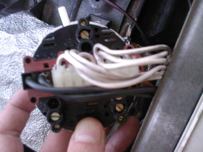

Ispal su dva srafa sa presostata,tako da ne mogu da doteram da na pranju uzima dosta vode...uzme tek da pokvasi ves...ne mogu da nadjem te srafove,a i navoj je 7...tako da cu probati da napravim kod nekog majstora na strugu...ALI,jos veci problem je taj,sto sada pumpa radi i izbacuje vodu kada je predpranje zavrseno,pa onda i pranje,
ALI kad krene sa ispiranjem,uzme vodu,bubanj normalno okrece,i pumpa izbaci vodu ,a onda NONSTOP isisava i nikako da se ukljuci ponovno ispiranje,tada bi trebala i centrifuga da okrene ali nece da se ukljuci...pomeram rucno ,prima ispiranje,izbacuje,isisava non stop i nece da se ukljuci centrifuga....?
Mislim da je motor u redu.Kad ispraznim vodu na crevce pored filtera i ukljucim centrifugu rucno,nista se ne desvava...ne cuje se ni zvuk da motor pokusava da se pokrene...nista?
Pregledao sam sva creva,izduvavao,gledao filter,pumpu....NE ZNAM STA DALJE DA PROVERAVAM.?Programator normalno okrece sve dok ne dodje do tog nonstop isisavanja pumpe..
Dan pre toga je centrifuga radila normalno...ali sam sutra dan zamenio samo grejac,posto je stari riknuo,verovatno zbog malo vode u pranju(sad dolijem jednu kofu )..original grejac nisam mogao da nadjem za ovu masinu (3000w),stavio sam nesto slabiji i on sada greje vodu.Ne verujem da ovo moze da ima neke veze sa centrifugom,ali eto da napomenem i to...
POMOC!
PS doterao sam na pedpranju uzima dosta vode ,ali na pranju ne mogu(nema srafova)..dosipam vodu iz jedne kante i pustim da radi masina...kad dodje do ispiranja,tj izbacivanja vode..pumpa izbaci i onda nonstop isisava ne ukljucuje se centrifuga.Kad prebacim rucno na centrifugu..nista..nema zujanja,nista se ne cuje samo masina miruje.

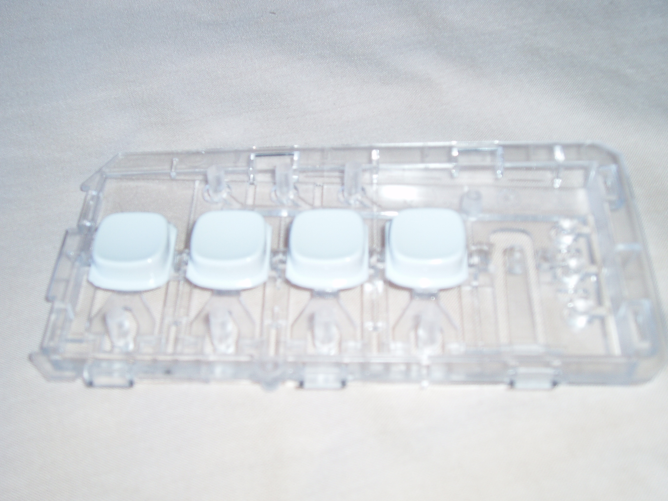

Nije mi radilo dugme play na beko masini za ves, pa sam otvorila deo sa kontrol panelom i utvrdila da je pukao deo plastike na koji se oslanja to dugme,
ako mi moze neko pomoci gde bih mogla potraziti taj deo?
Izgleda kao ovaj na slici, stim sto sam tu sliku skinula sa neta i na njoj pise da je broj tog dela 2867700400, a na ovoj mojoj pise neki broj 281263 01 mada ja ne znam na sta se tacno odnose ti brojevi..
Gledala sam po netu i i nisam uspela da pronadjem kod nas da neko prodaje takve delove za beko masine
Sat, 25/08/2012 - 23:52
Može da se "nabudži"pažljivo
#419
ognjeni_zmaj
ognjeni_zmaj's picture
Registrovan dana: 13/09/2009
Može da se "nabudži"pažljivo sa super-lepkom a odnedavno ima i da se kupi(bar kod nas u NS)
