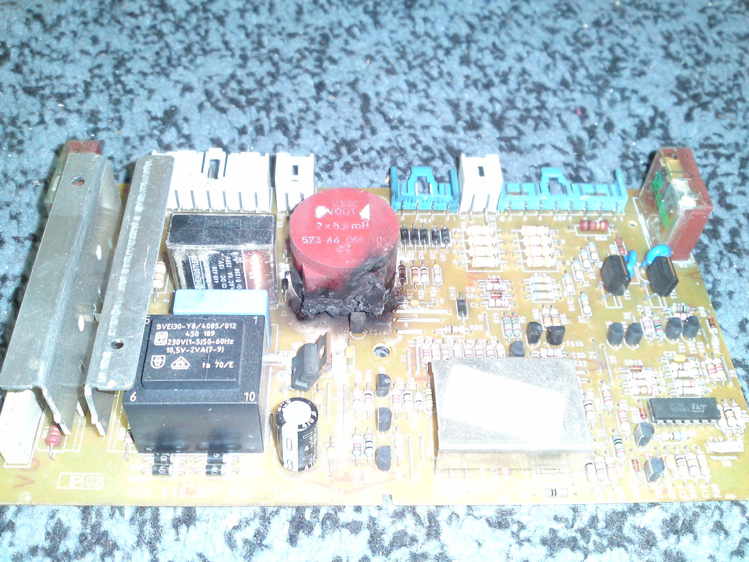

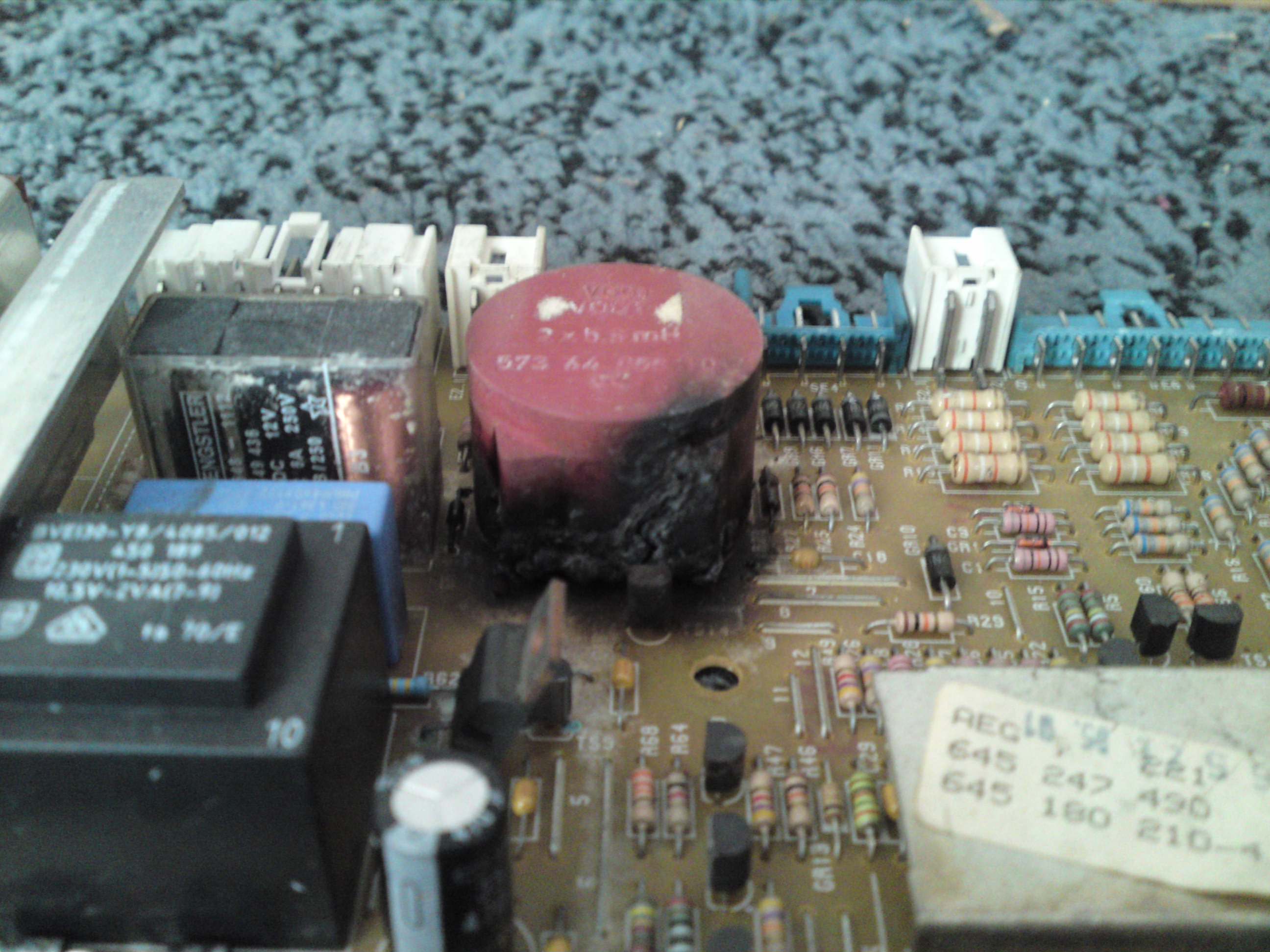

primetio sam da na modul sagoreo jedan deo i dosta smrdi neznam da li je mozda ploca odnosno modul neispravan
ivjavane
ivjavane's picture
Registrovan dana: 01/12/2010
evo tog dela na modulu

Taj deo je sa namotajima oko feritnog jezgra. Izraženo je u mH - miliHenri. U pitanju je dvostruka prigušnica odnosno induktivno jezgro i možete da je zamenite samo originalnim jer je ovde u svojstvu oscilatornog kola, što u spoju sa otpornicima vrši promenu učestalosti. Verovatno da je i štampa oštećena, tako da... Pitanje je zašto se desilo to što se desilo, odnosno što je izgorelo obzirom da je u pitanju deo koji radi sa malim strujama... Deo je specifičan i sumnjam da postoji kao rezervni, verovatno ćete morati da zamenite celu ploču, odnosno modul. Sad, prigušnice se koriste i kao delovi RSO filtera, ali ne i u ovom slučaju. Paralelno sa stabilizatorom napona i print trafoom primećujem trag, kao da je nekakva skrama na štampanoj ploči... Ne bi trebalo da je od vode, a ne vidi se da li je elektrolit iscureo... Baš me zanima šta ste uradili na kraju?

nabavio sam potpuno istu plocu modul kada sam je stavio i pustio masinu da radi opet radi isto kao da nisam ni promenio plocu tako da onaj deo sto je sagoreo izgleda da nije do NJEGA ZNACI NESTO JE DRUGO U PITANJU jer na ovu plocu nije ovaj deo sagoreo poz

Još nisam video štampanu ploču sa takvom paljevinom da je ostala ispravna, dakle PLOČA jeste bila u kvaru... ali ima još jedan kvar.
