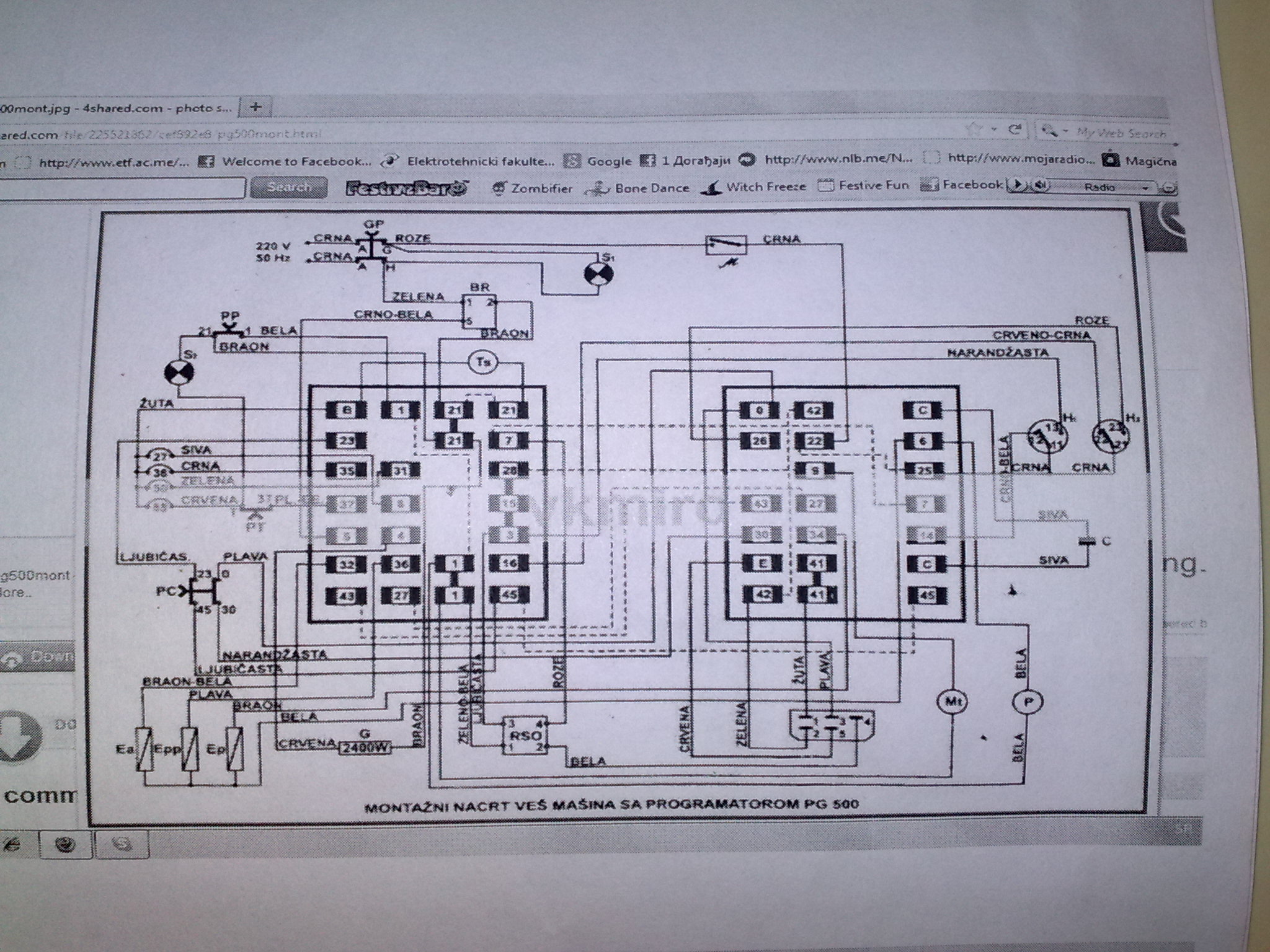

A prijatelji šta je ovo?

ves masina gorenje ps201
#483
dankan
dankan's picture
Registrovan dana: 30/11/2012
Znači ves masina radi od 4-ke do 5-ce i programator tu stane.Motor programatora se čuje kako i dalje radi.Grijač je ispravan,a tu bi trebalo grijač da se uključi.Kontakti na obadva termostata dvopolna su zatvoreni.Znači ispravni su na sobnoj temparaturi i u tom položaju rada.Ali opet mi treba vaš savjet da ne bih lutao.

Jednostavno je.
Na tom mestu(grejnoj zoni) kako sam kažeš treba da se uključi grejač.Pararelno sa grejačem uključi se i blokirni rejej(pod onom malom crnom plastičnom kutijom sa zadnje strane programatora) koji zaustavlja napredovanje sporih krivuljara programatora dok ga ne "otkoči" odgovarajući termostat kad se voda zagreje do odr temp za taj program.Kod tebe je verovatno u prekidu negde kolo struje od grejanja(kontakti na programatoru,kontakti termostata,prekidač temparatura,sam grejač,žice,klemnice...).
Imaš šemu pa polako ,isprati unimerom taj krug.
Pretpostavljam da tamo gde programator stane brzi krivuljari i dalje rade(mešanje veša i promena smera motora na sporim obrtajima)?

U redu je!Cijenim i poštujem vaš savjet i tu smo jedni drugima da pomognemo.Mašina jes stara,ali nije se koristila duži niz godina pa vizuelno dosta dobro izgleda.Nemam kad ovih dana,ali ću moraću negdje kad nađem vremena da detaljnije po šemi pokušam da nađem kvar.Nadajući se da nije programator za zamjenu,koji je u Podgorici 30e.Viđeh juče dobili "miele"veš mašine a cijene nevjerovatnih 2000-2500e.

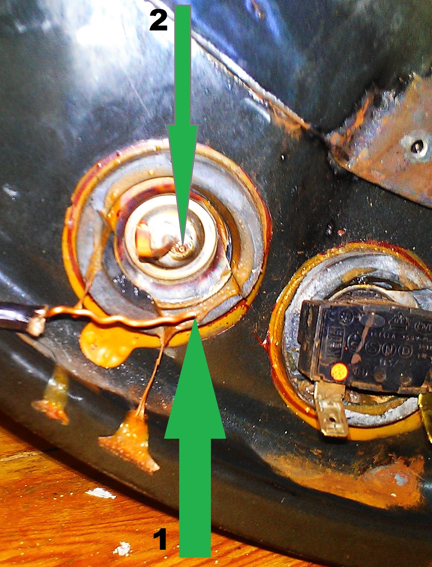

Zdravo! Moze li ova zica (1) na slici da se zalepi ponovo na mesto (2). Ustvari ona meni i ne izgleda kao zica jer je kao neka cevcica.
Inace, masina je SAMSUNG SWF 6003 E i kad zavrsi pranje ves izlazi sa crnim mrljama, a i ponekad bubanj nije okretao kad se bude ukljucila centrifuga. Mislio sam da su otisli lageri i semering pa sam otvorio bubanj i promenio to. Ali kad sam hteo ponovo da sklopim video sam da u nepaznji otkacio tu zicu (cevcica) na slici.
Hvala!

Nema teorije,pokidao si kapilar sa sonde termostata,iscureo je medium,možeš samo da kupiš nov ceo kapilarni termostat(on je montiran na komandnu tablu i od njega ide taj kapilar do šešir- sonde koja je na donjem delu bubnja,vidi se na slici).Trenutak nepažnje-skupo će te koštati...

A one crne mrlje na vesu su od lagere ili....

Verovatno od ležaja koji je propao,ali prvo je propao semering pa voda ušla u ležaj pa ležaj korodiro pa rđu i mast iz ležaja vratio kroz propali semering u veš...
